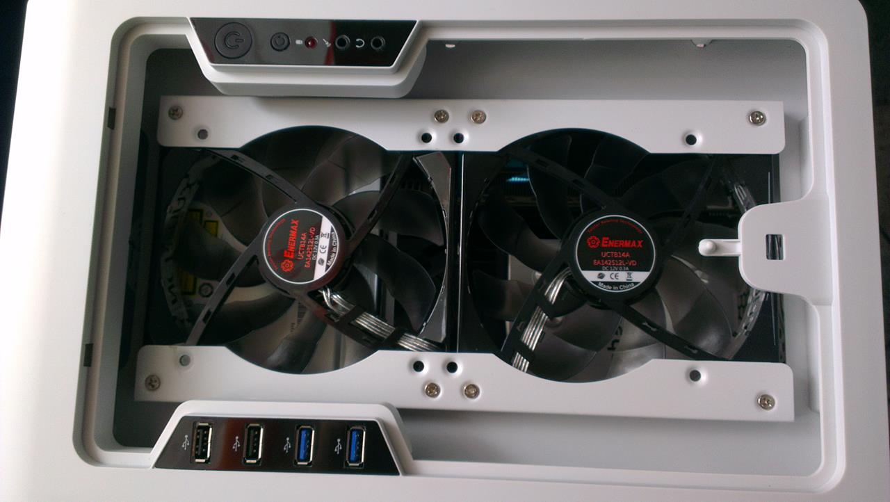

Hallo, ich habe am Samstag meinen neuen PC zusammengebaut. Ein Aero Cool DS Cube Gehäuse mit einem 20cm frond Lüfter. An der Oberseite habe ich einen Enermaxx 14cm Lüfter der reinbläst und einen genau dahinter den gleichen Lüfter der über dem CPU Kühler wieder rausbläst. Der CPU Kühler ist ein bequiet Shadow Rock 2 an einem Xeon 1231. Als Grafikkarte habe ich eine Sapphire R9 290 Vapor-X. Den 12cm Lüfter von Aero Cool der hinten am Gehäuse angebracht ist und die Luft der CPU rausblasen soll habe ich abgemacht sonst wäre für den CPU Kühler kein Platz mehr gewesen. Aber der CPU Kühler ist hinten so nahe am Gehäuse das er die Luft selber rausbläst.

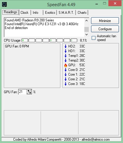

Also im Gigabyte EasyTune steht für die CPU 32°C
Bei SpeedFan stehen halt alle 4 Kerne der Xeon CPU
hier ein Foto: Unbenannt.jpg
Denke mal an Deine Raumtemperatur!
Die liegt bestimmt über 20 Grad. Ich benutze nur CoreTemp zum Auslesen der Prozessortemperatur.
32 Grad Celsius passen da schon eher.
Ist das Absicht? Direkt nebeneinander zwei Lüfter in unterschiedliche Richtungen arbeiten zu lassen halte ich für wenig effektiv bis kontraproduktiv.
Du hast den rechten Winkel zwischen den beiden Kühler vergessen in Deiner imaginären Konstruktionszeichnung :p

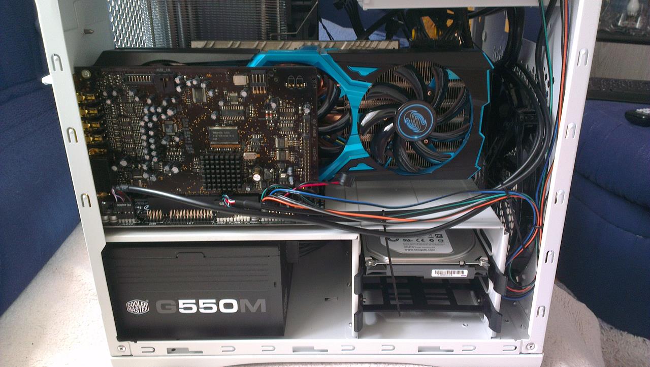

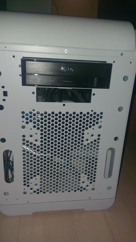

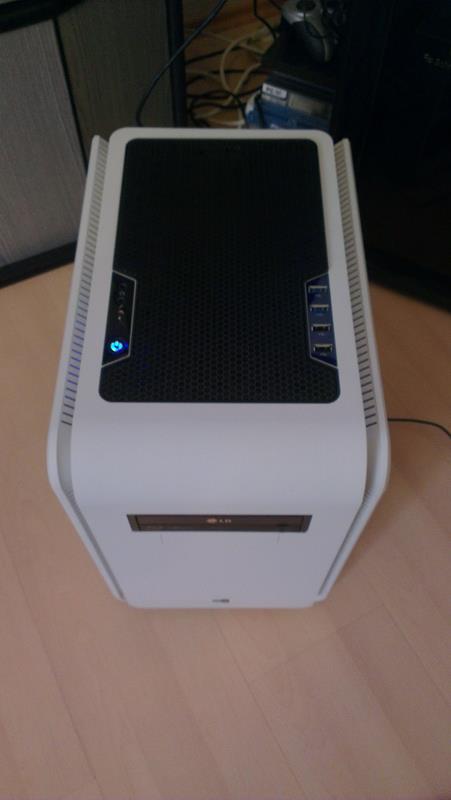

Hier sein ein paar Fotos von allen Seiten ;)
IMAG0975 (Copy).jpgIMAG0976 (Copy).jpgIMAG0984 (Copy).jpgIMAG0994 (Copy).jpg
Wenn der PC an der Oberseite wie auf dem zweiten Foto und an der Vorderseite offen ist wie auf dem vierten Foto dann habe ich maximal 72°C wenn es aber geschlossen ist, wie durch die Abdeckungen auf dm dritten Bild dann sind es gut 10°C mehr die, die Grafikkarte dann doch hörbar machen, durch den Lüfter der dann über 65% dreht.
Das ist klar. Die Staubfilter behindern den Luftfluss.
Also : weniger Luft kommt ins System -> höhere Temperaturen.
Du musst also wissen was dir mehr Wert ist, ein sauberes staubfreies System und dafür höhere Lautstärke/ Temperaturen, oder lieber einen kühlen leisen PC und 1 mal im Monat Staubsaugen ;)
Ach und: Deine Soundkarte behindert den einen Grafikkartenlüfter etwas, ist aber nicht so schlimm :) , du hast ja zum Glück zwei davon :D
Die zwei haben auch ihren vorgegebenen Nutzen für verschiedene Bereiche.
