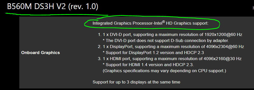

Bei "Consumer Mainboards" gibt's schon seit vielen Jahren keine Grafik-Onboard (Chipsatz) mehr.
Das übernehmen hier lange schon die iGPUs, APUs der CPUs.
Steht aber auch in den Specs zum Mainboard:
