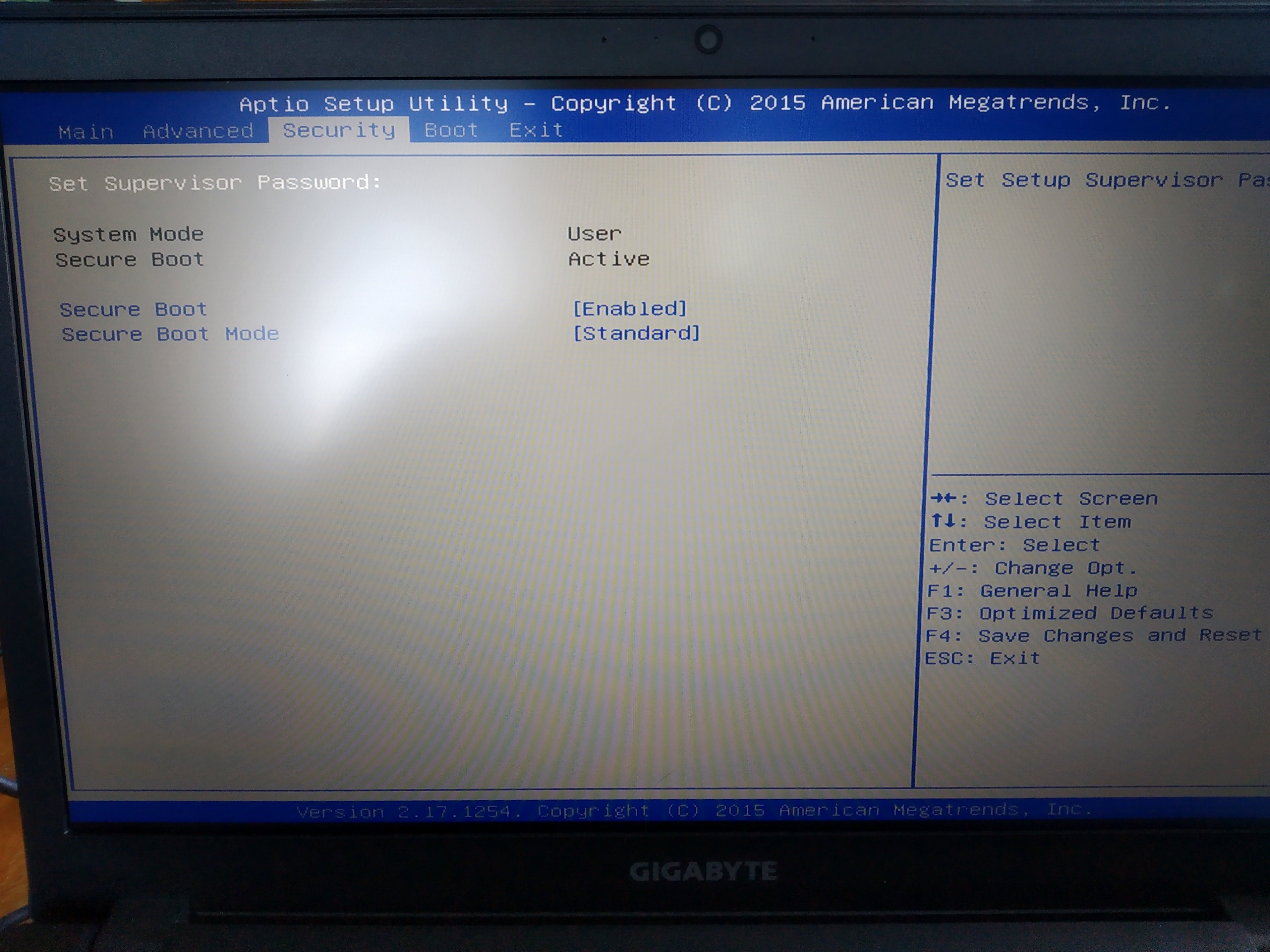

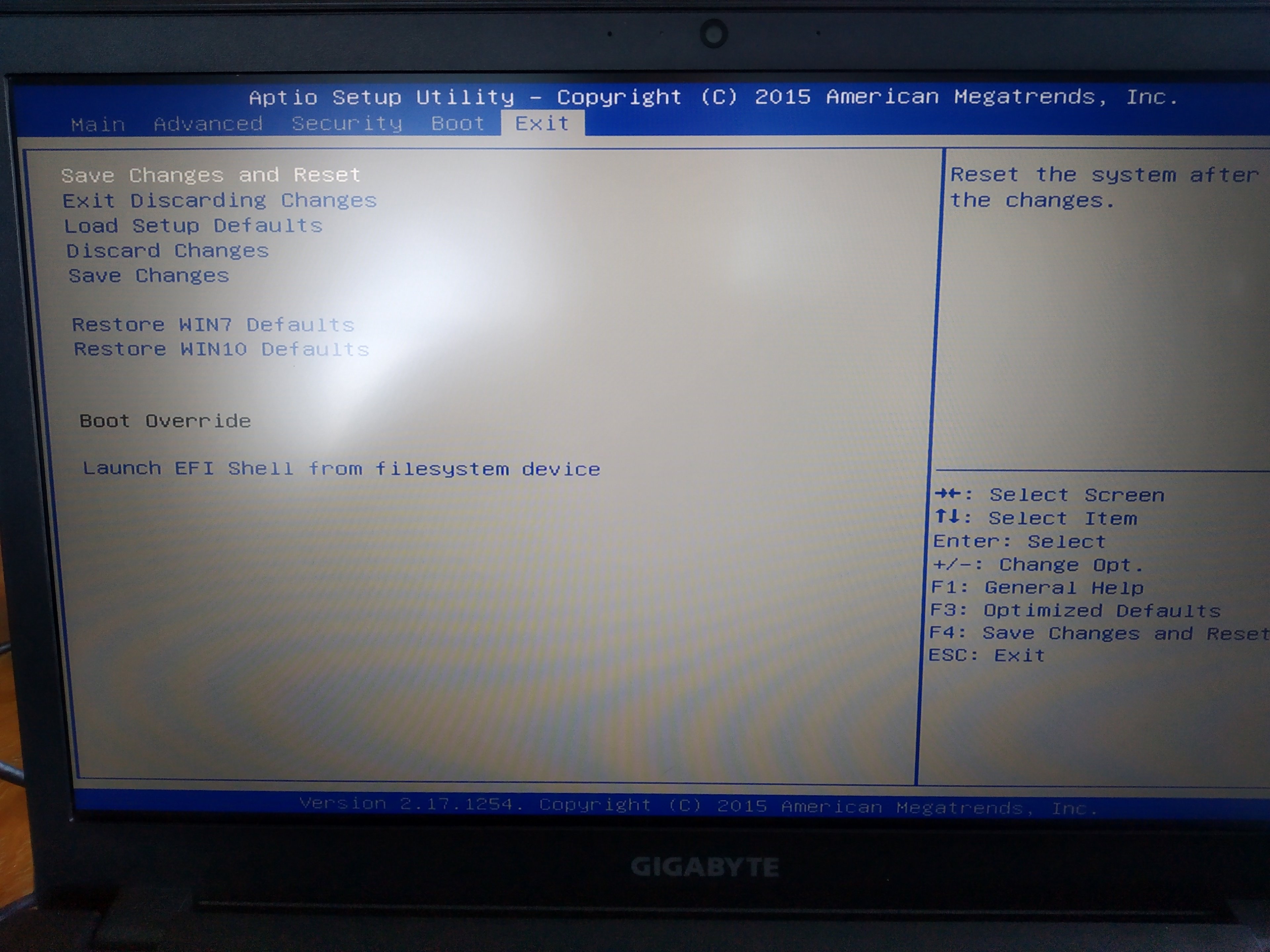

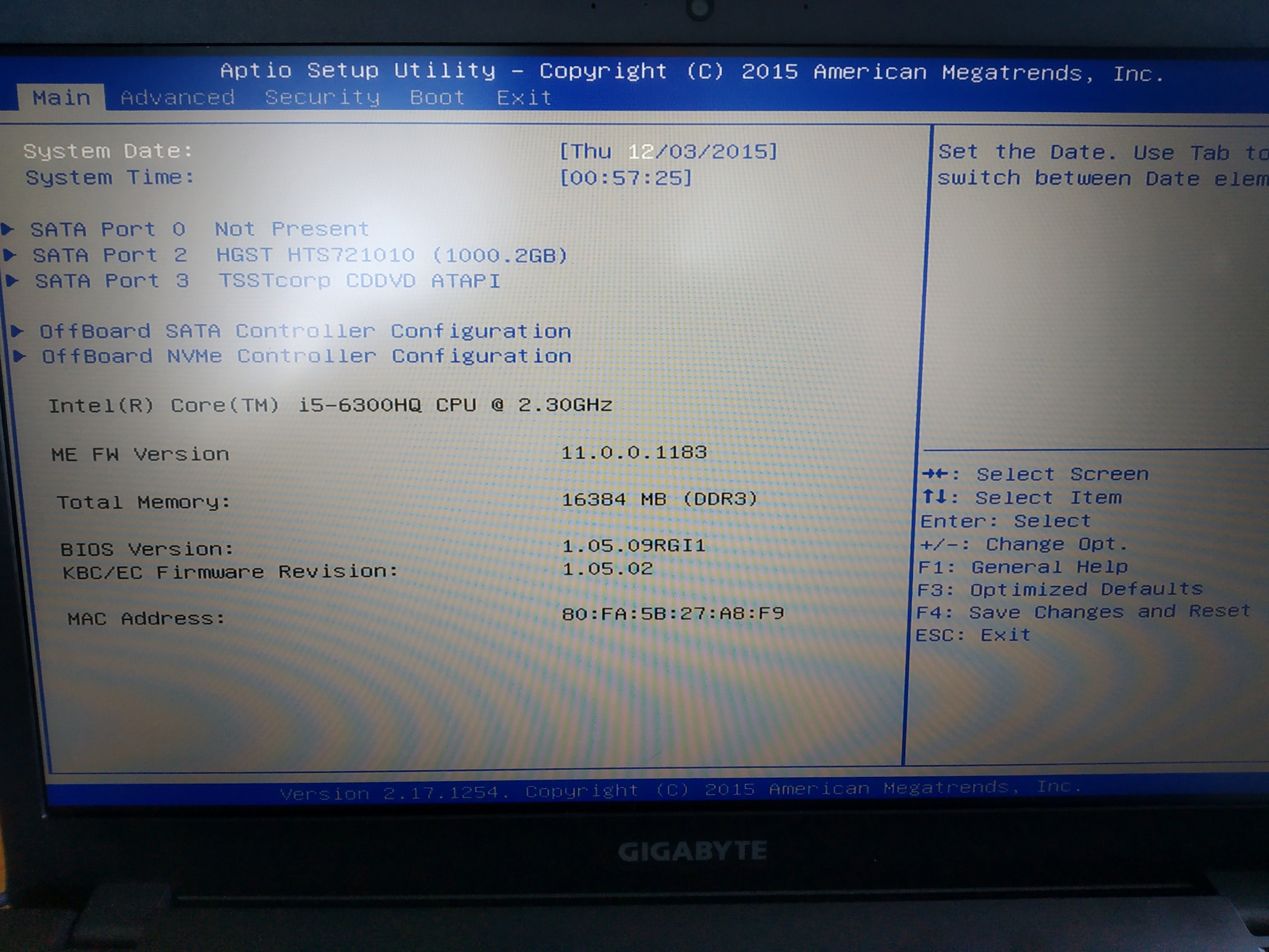

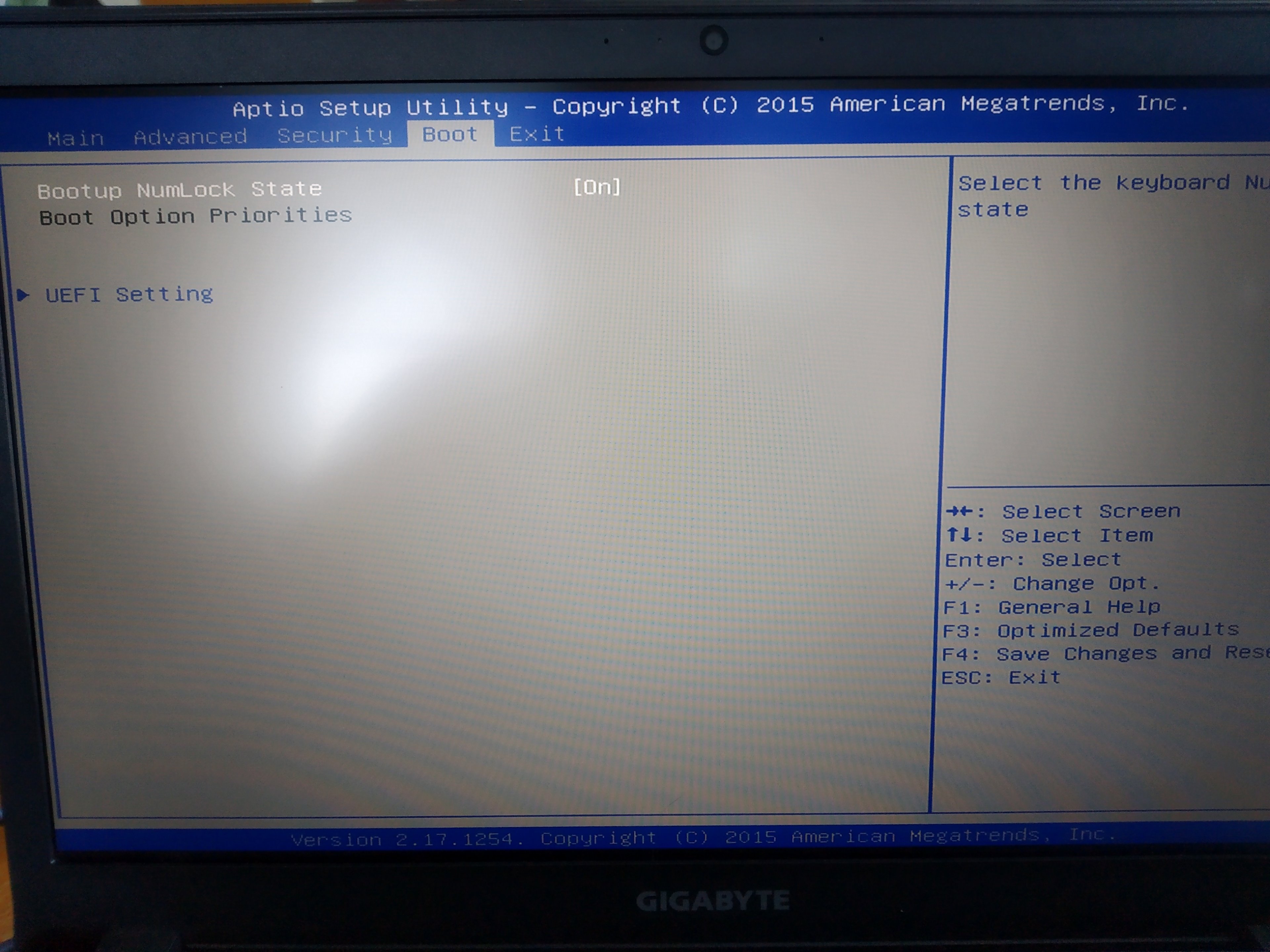

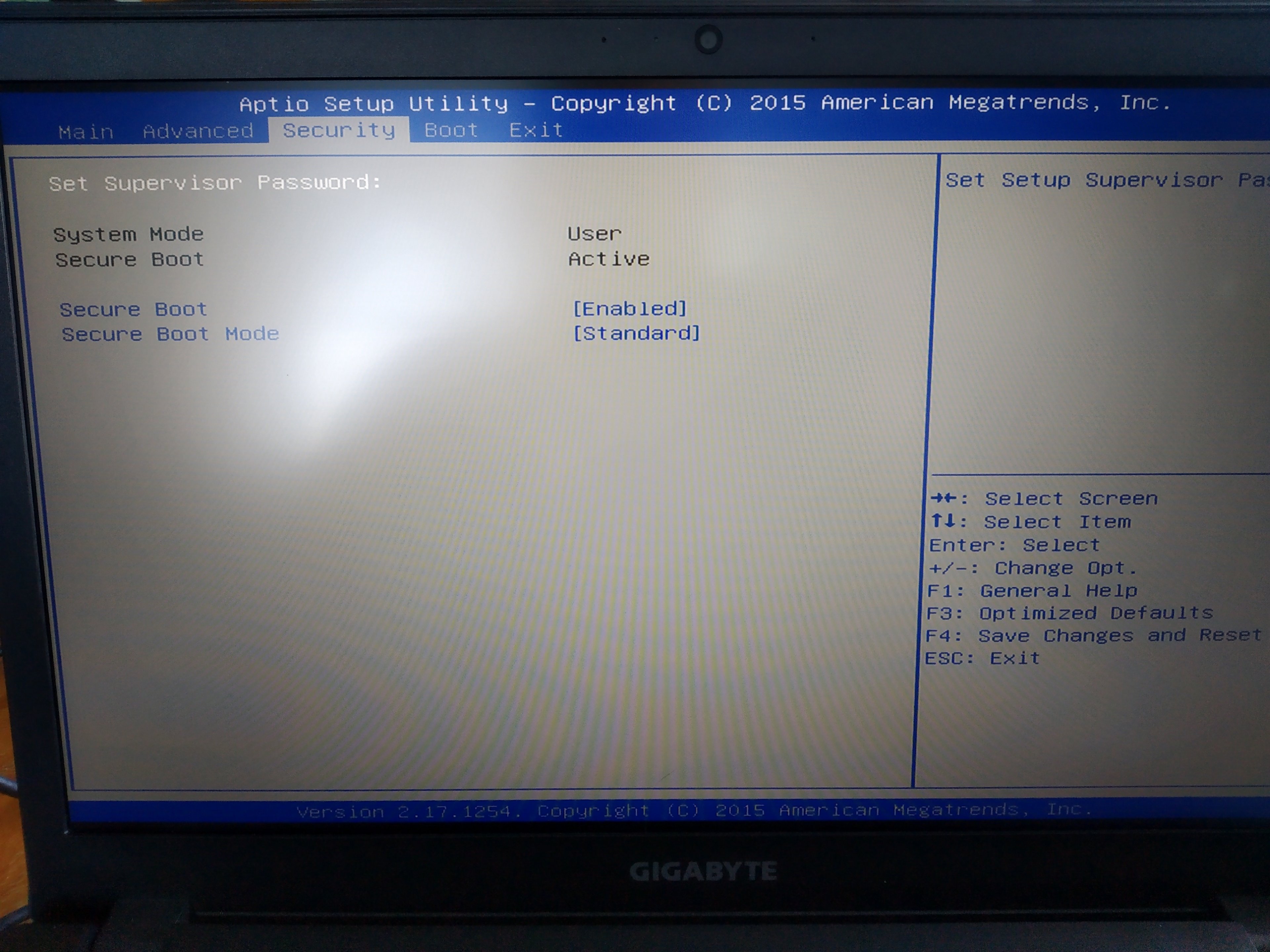

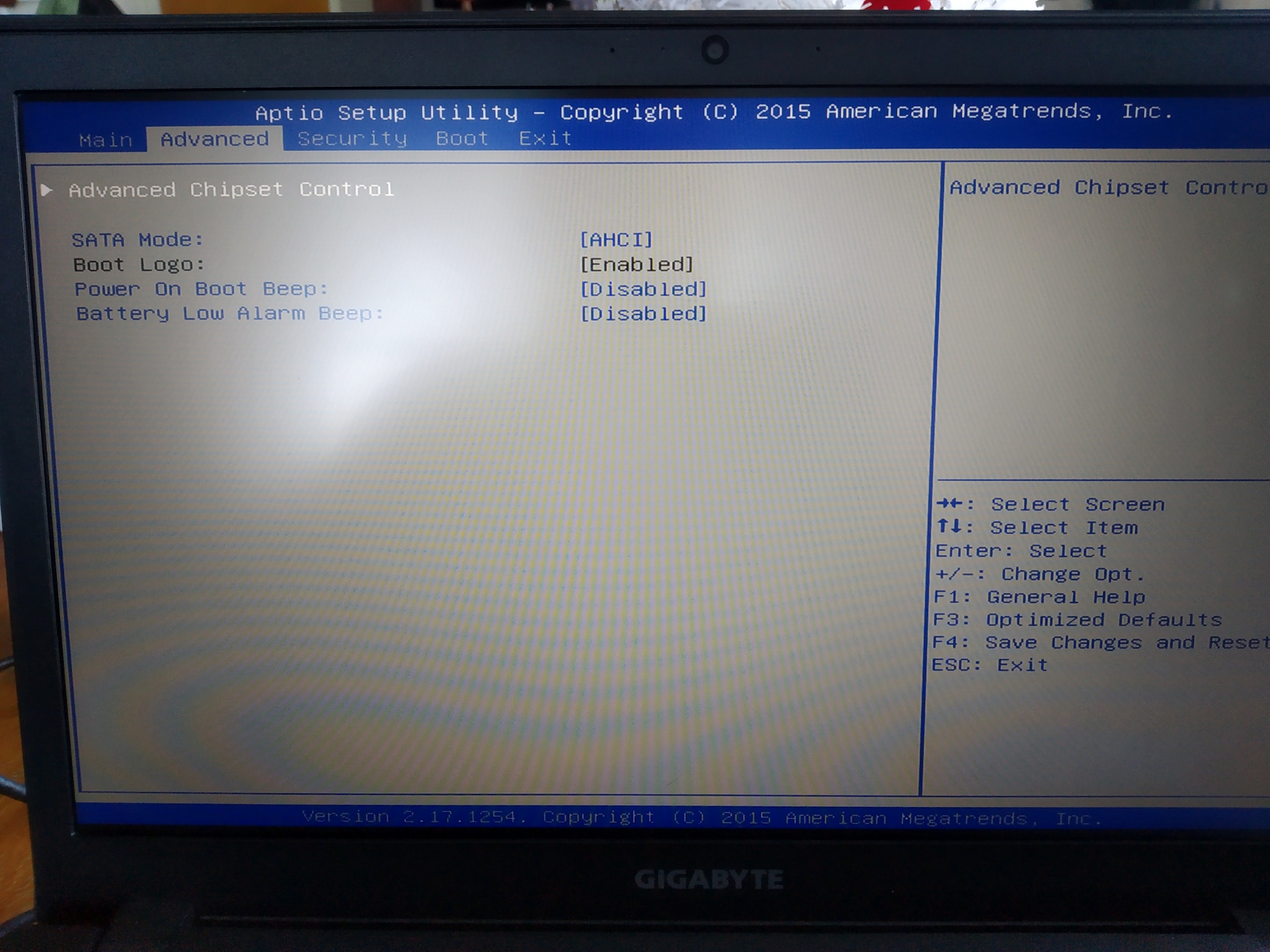

Ich hänge mal Bilder vom bios an. Vielleicht kannst du damit ja was anfangen.

Was für eine SSD ist verbaut? Wenn das keine SATA ist, dann erscheint sie natürlich auch nicht bei den SATA Laufwerken. Und das nicht von ihr gebootet werden kann nach dem Bios Reset, das wird dann an den Bios Settings liegen. UEFI Boot ja / nein, Secrue Boot on / off usw.
bgw1903 schrieb:
Weißt du welche Werte ich genau ändern muss?
Sie müssen so sein, wie sie zuvor waren. Als Du Win auf die neue SSD installiert hast. Und schaue mal bei OffBoard SATA / NVME. Da wird die M.2 auch auftauchen. Entweder bei SATA oder bei NVME. M.2 ist keine Schnittstelle. Das ist nur eine Verpackung.
Ja, da steht sie. Du hast Recht, es ist NVME.
Die Frage ist jetzt, wie waren die Werte vorher 😅🙈
Gibt es irgendwo eine Quelle wo ich die Einstellungen finden kann? Oder irgend eine Möglichkeit wie ich den PC wieder zum Laufen bekomme?
Was wird denn an Optionen bei NVME angezeigt?
