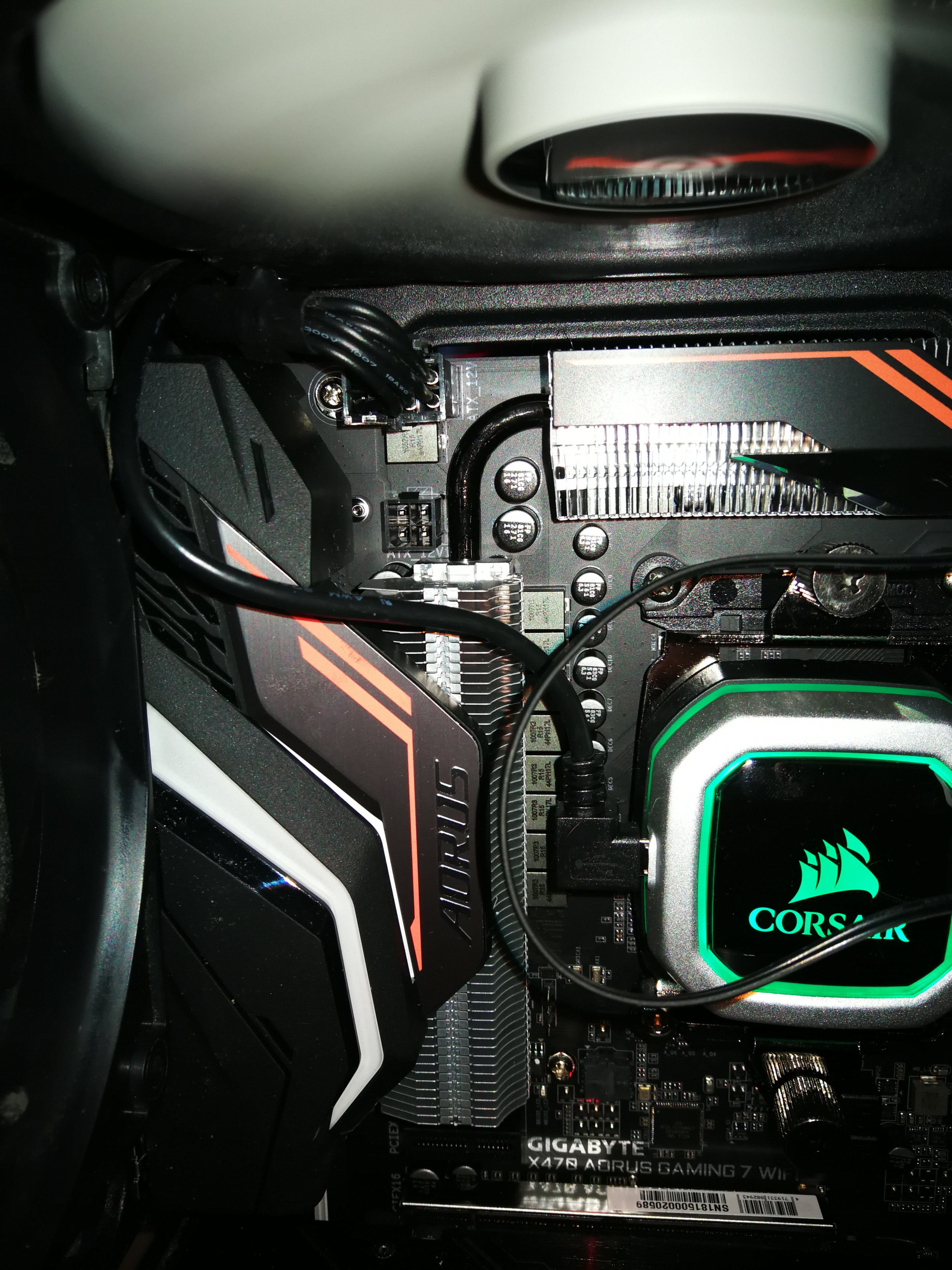

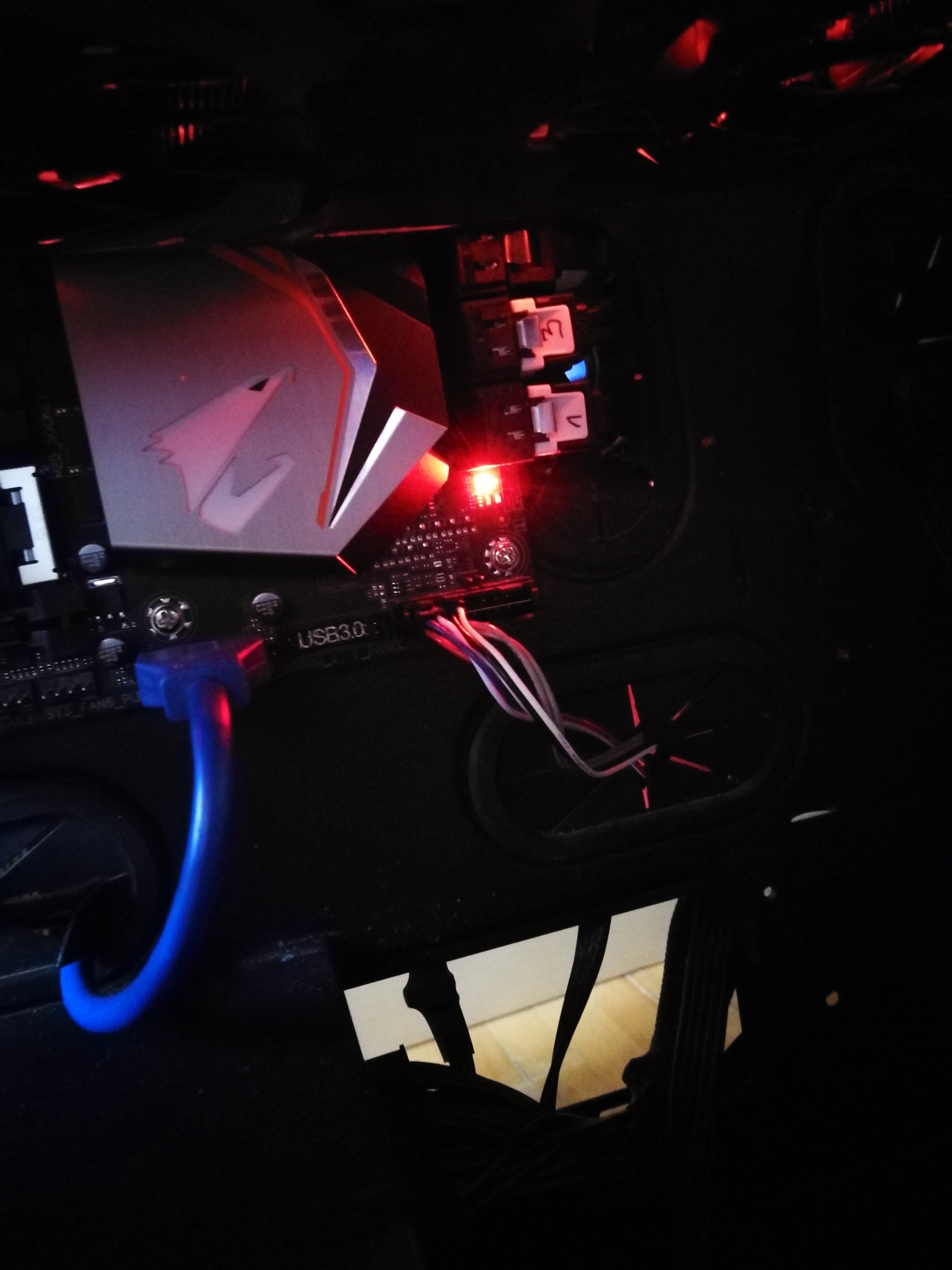

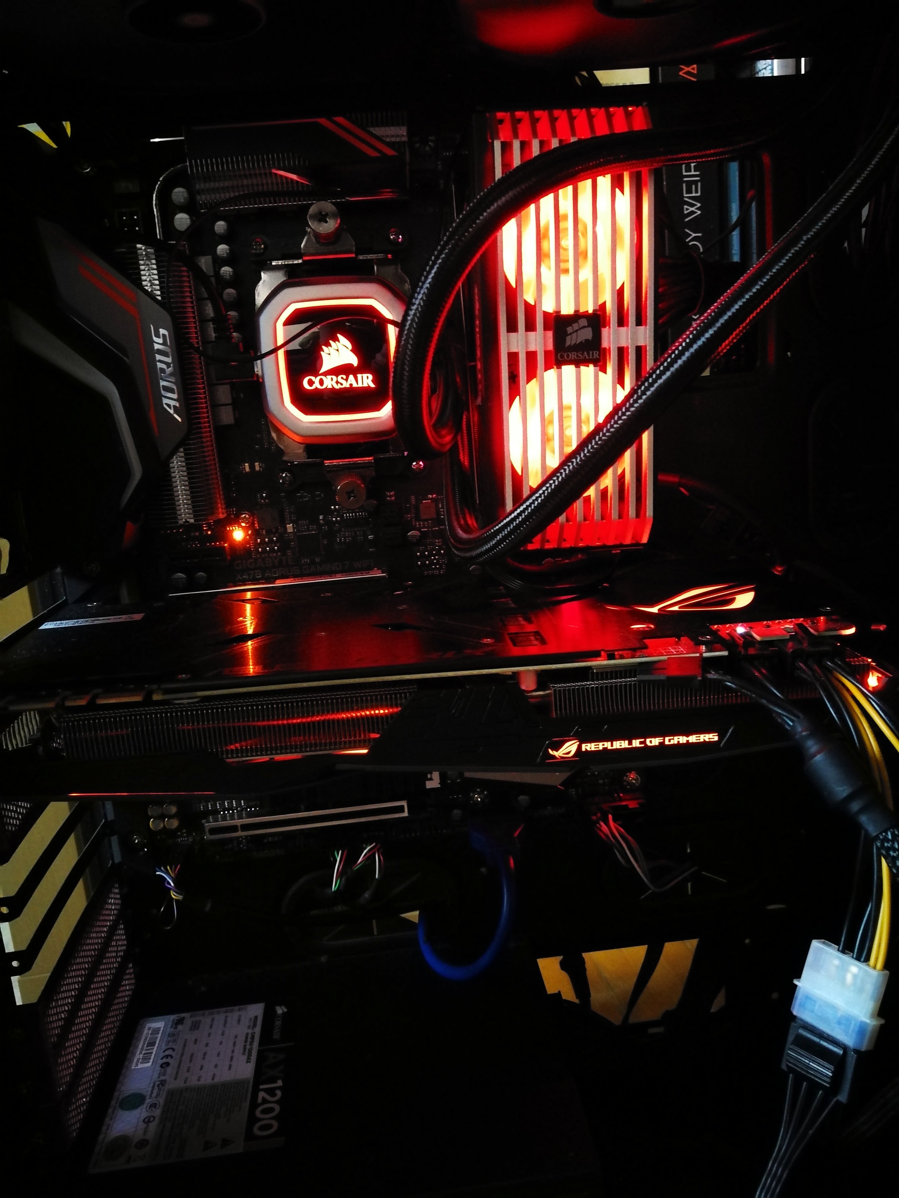

Hier mal ein paar Bilder. Wie man sieht läuft alles, bekomme aber kein Bild.
Ach ja, hin und wieder wechselt die Farbe der Grafikkarte von rot auf Weiß ohne erkennbaren grund
