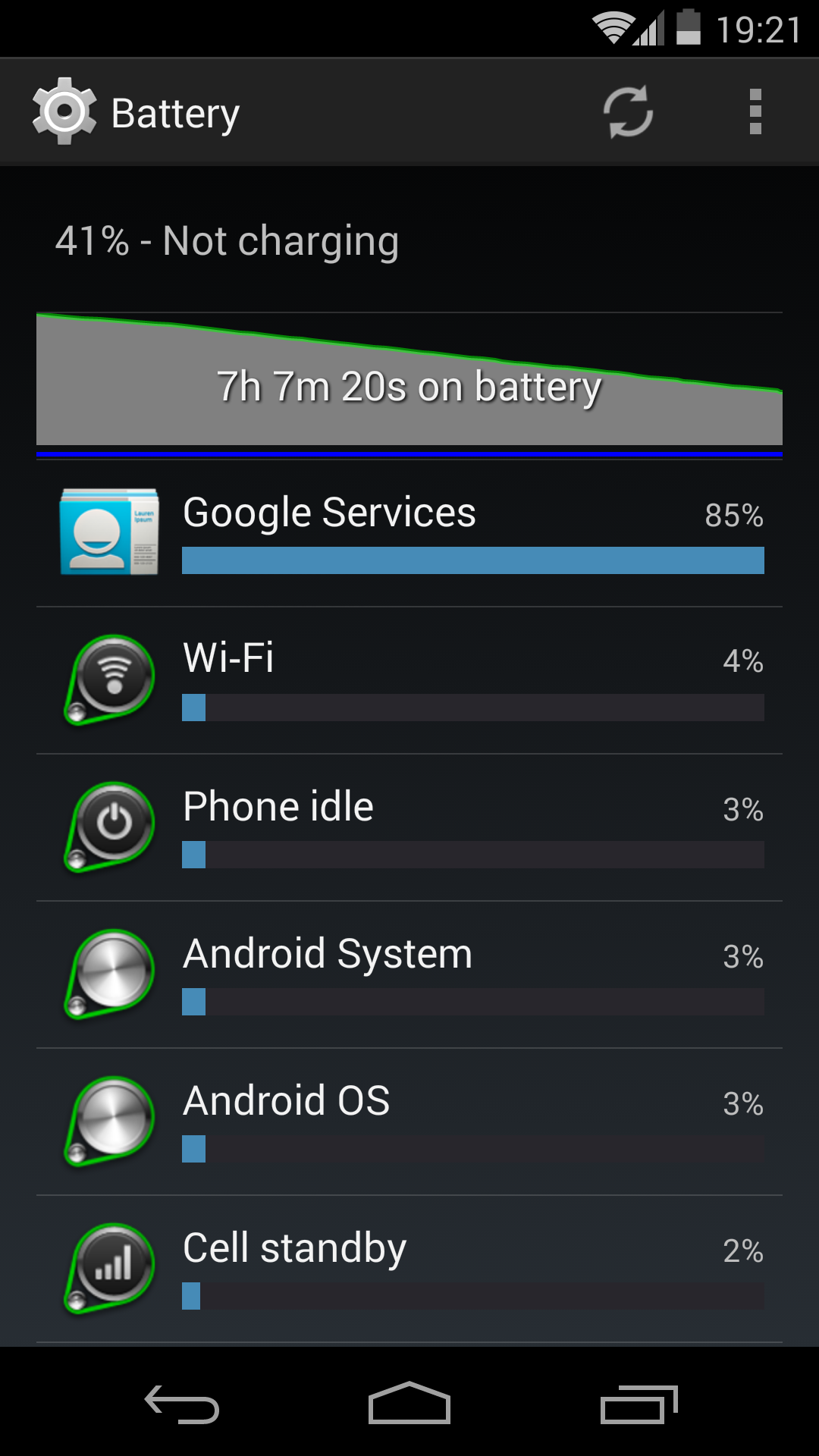

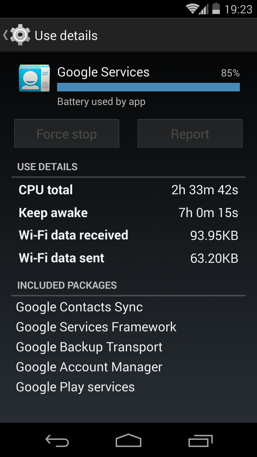

Der akkuverbrauch des N5 leidet bei mir stark unter der Software. Um 19 Uhr vom Netz getrennt, nun unterwegs und nach 2 Stunden ohne große Nutzung schon 20% weniger Akku. Laut Diagramm ist es der google Play dienst, der hohe Last erzeugt hat. Das darf bei einem vorzeigemodell einfach nicht passieren.

Dein "normales" (was soll die Bezeichnung denn bitte!?) N5 hat übrigens ziemlich hohen Verbrauch durch Google-Dienste. Dürfte u.a. am " google location reporting" liegen.
Bueller, lade dir mal die aktuelle Beta von BetterBatteryStats runter, damit man die wakelocks identifizieren kann.

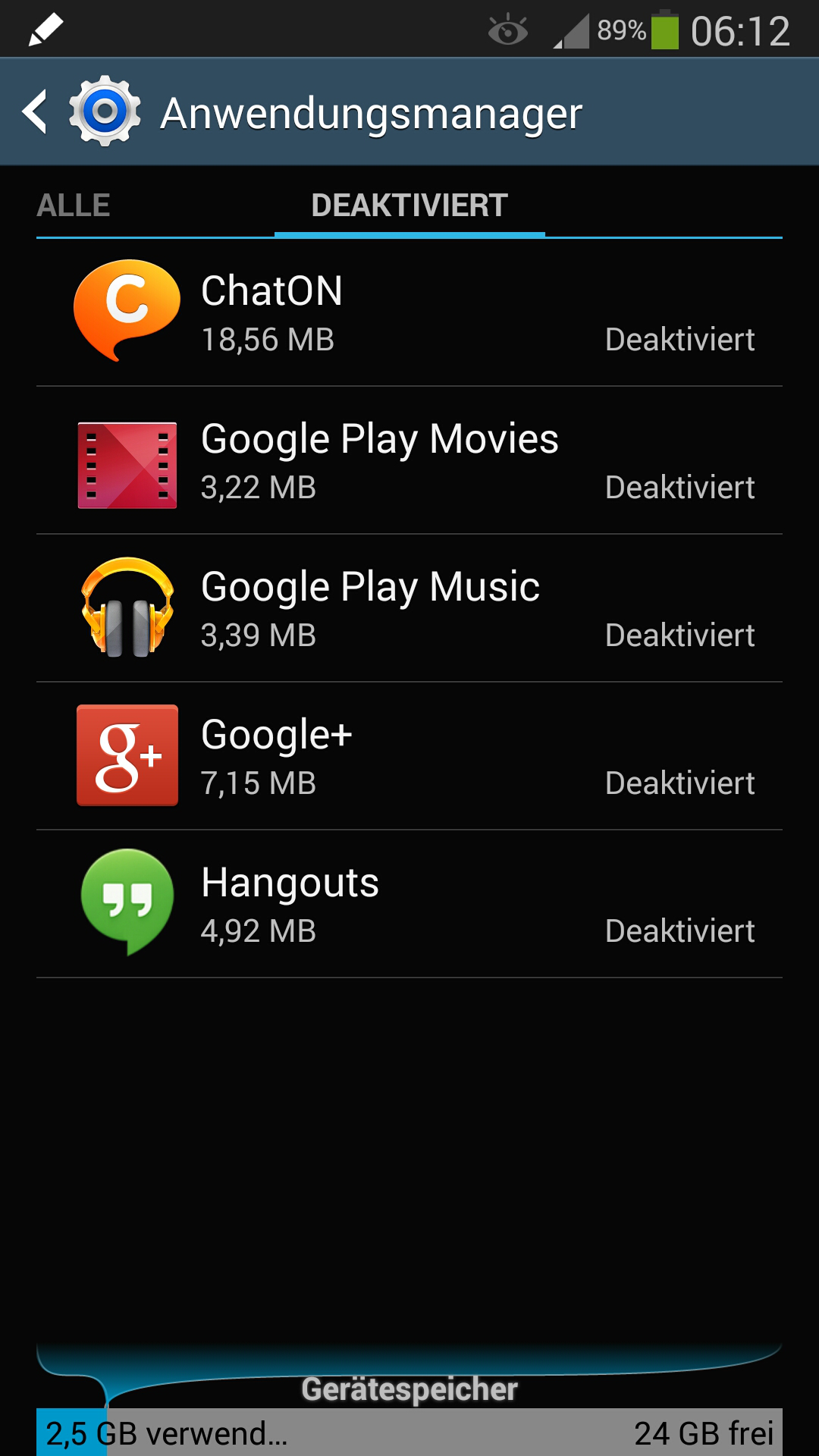

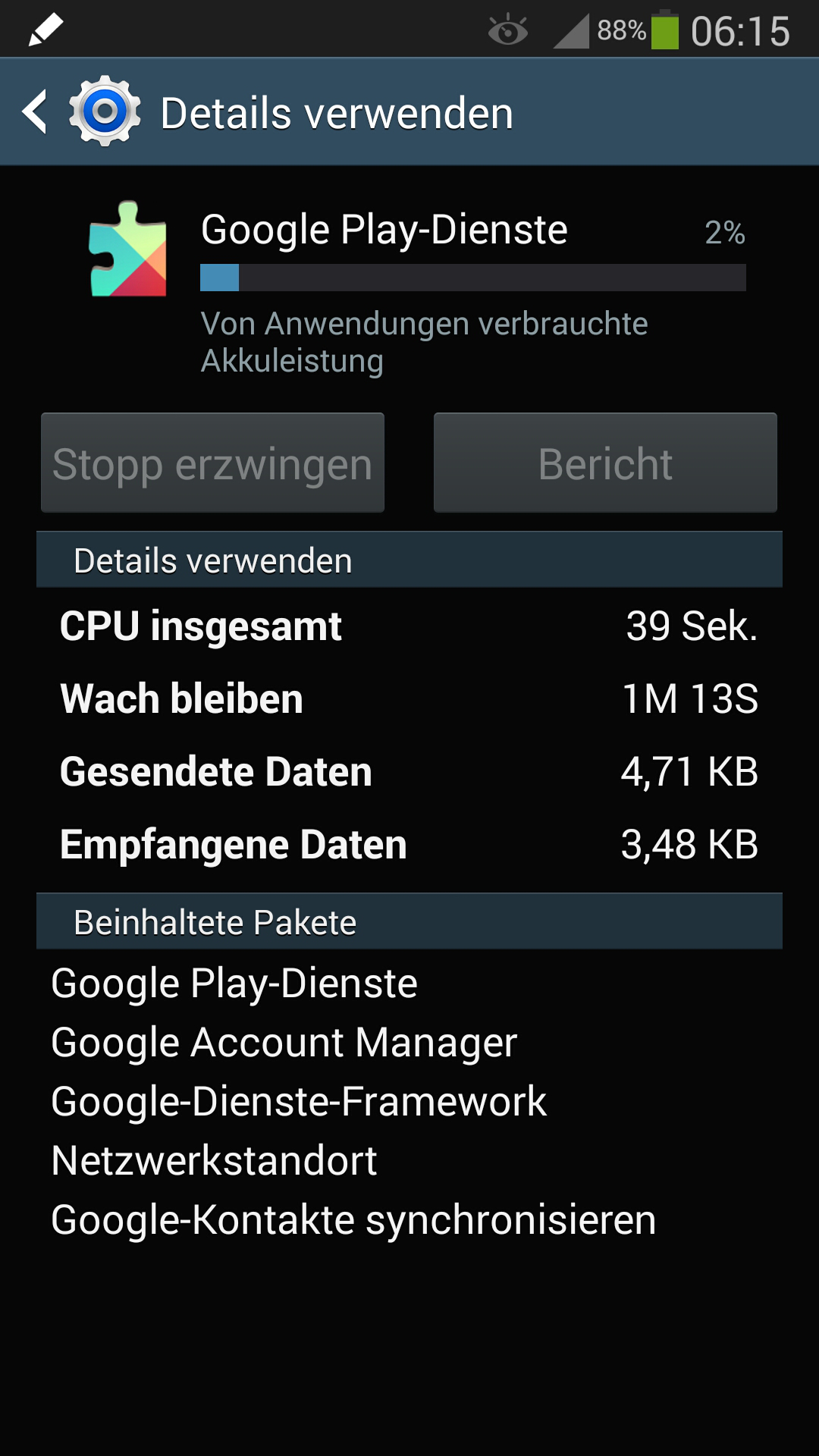

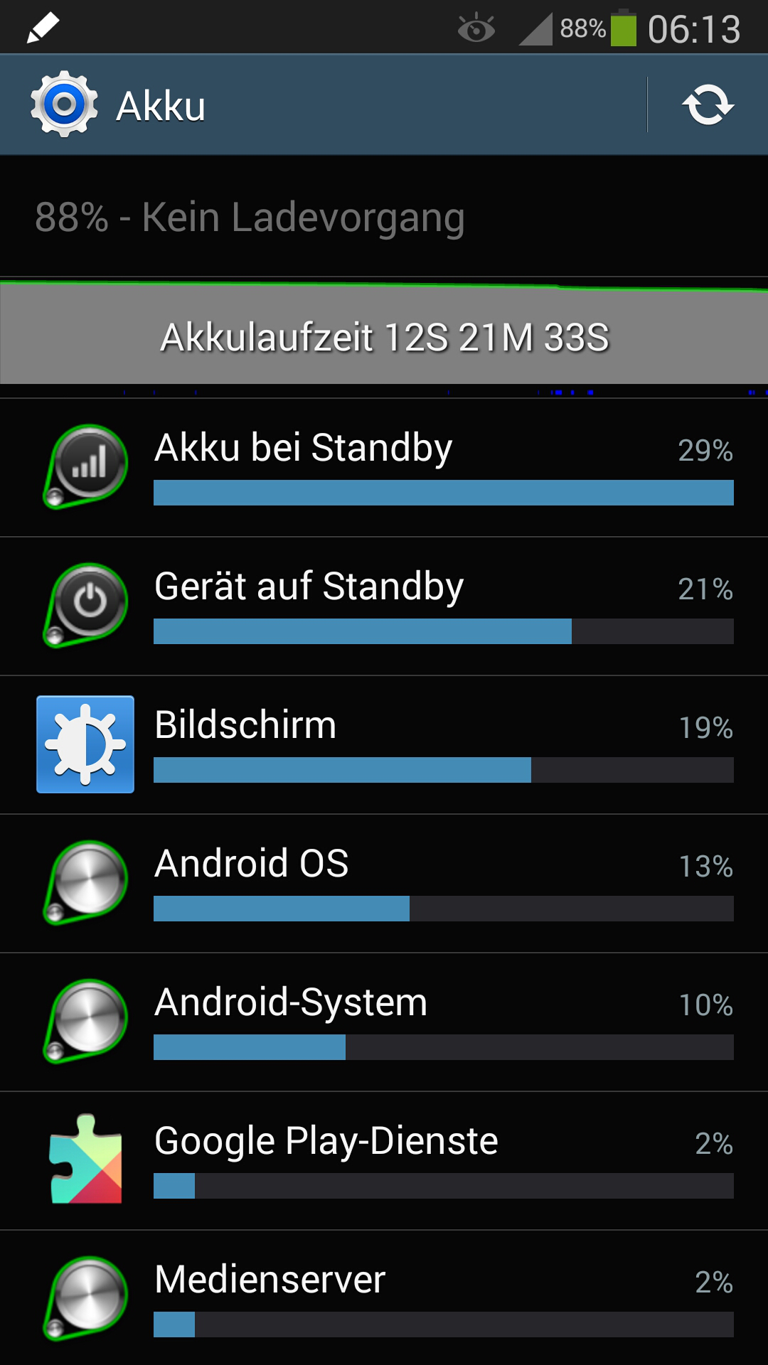

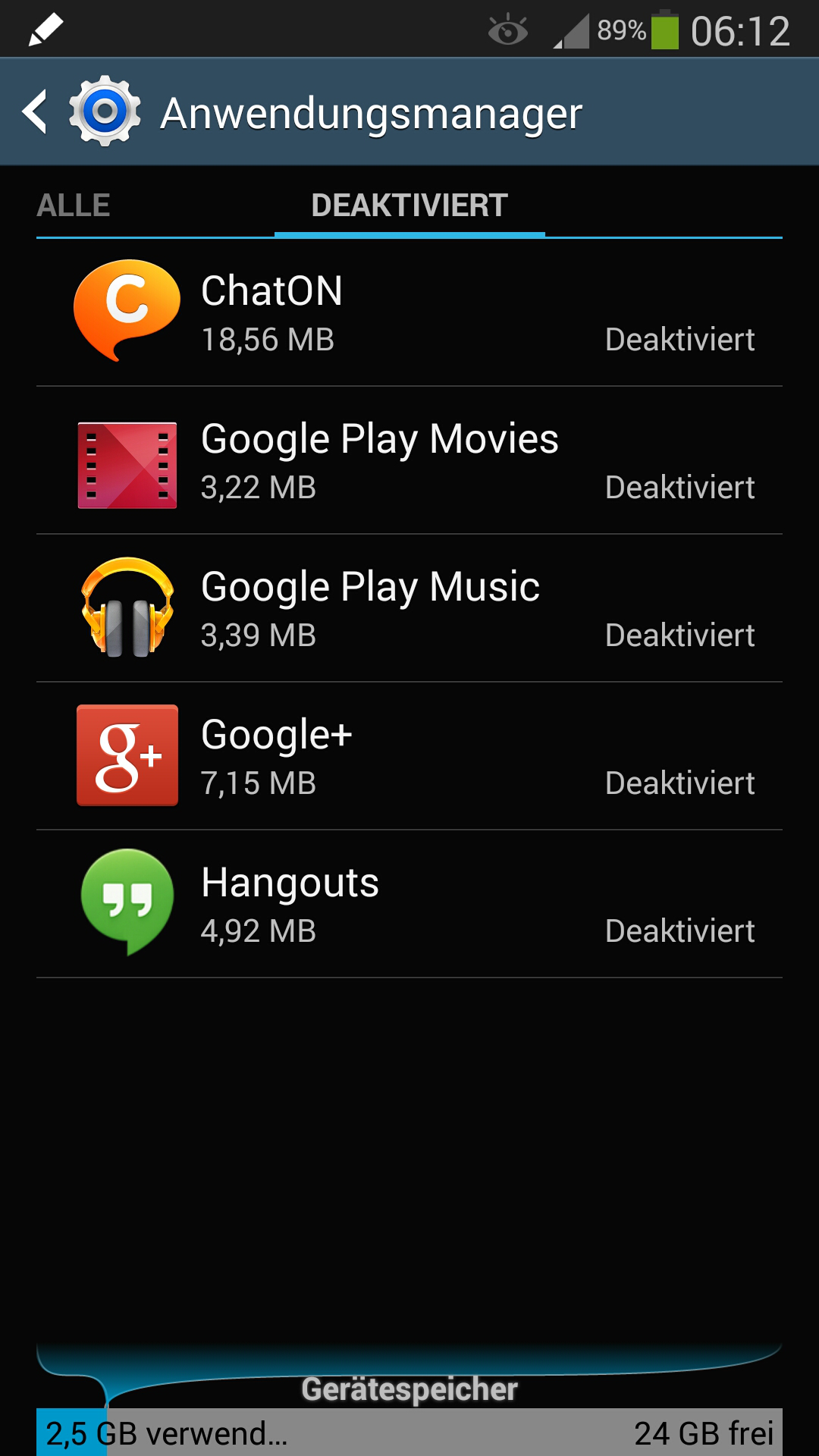

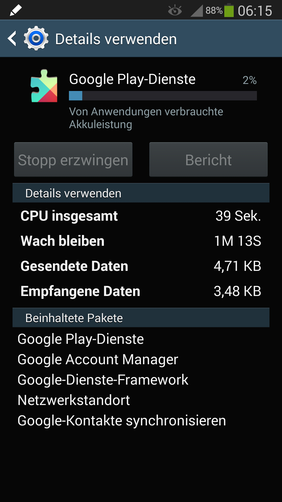

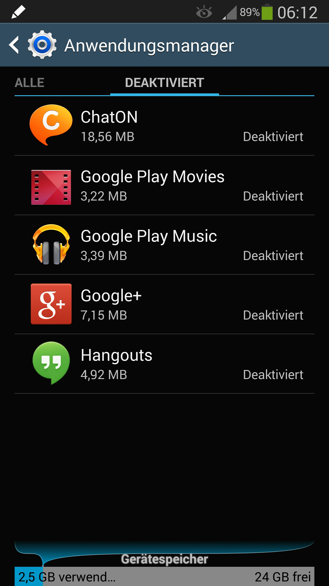

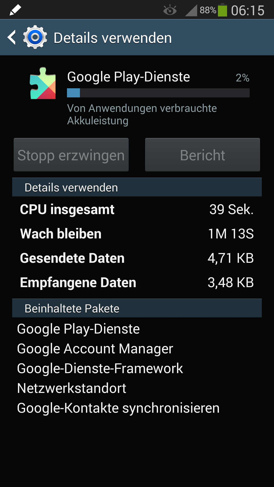

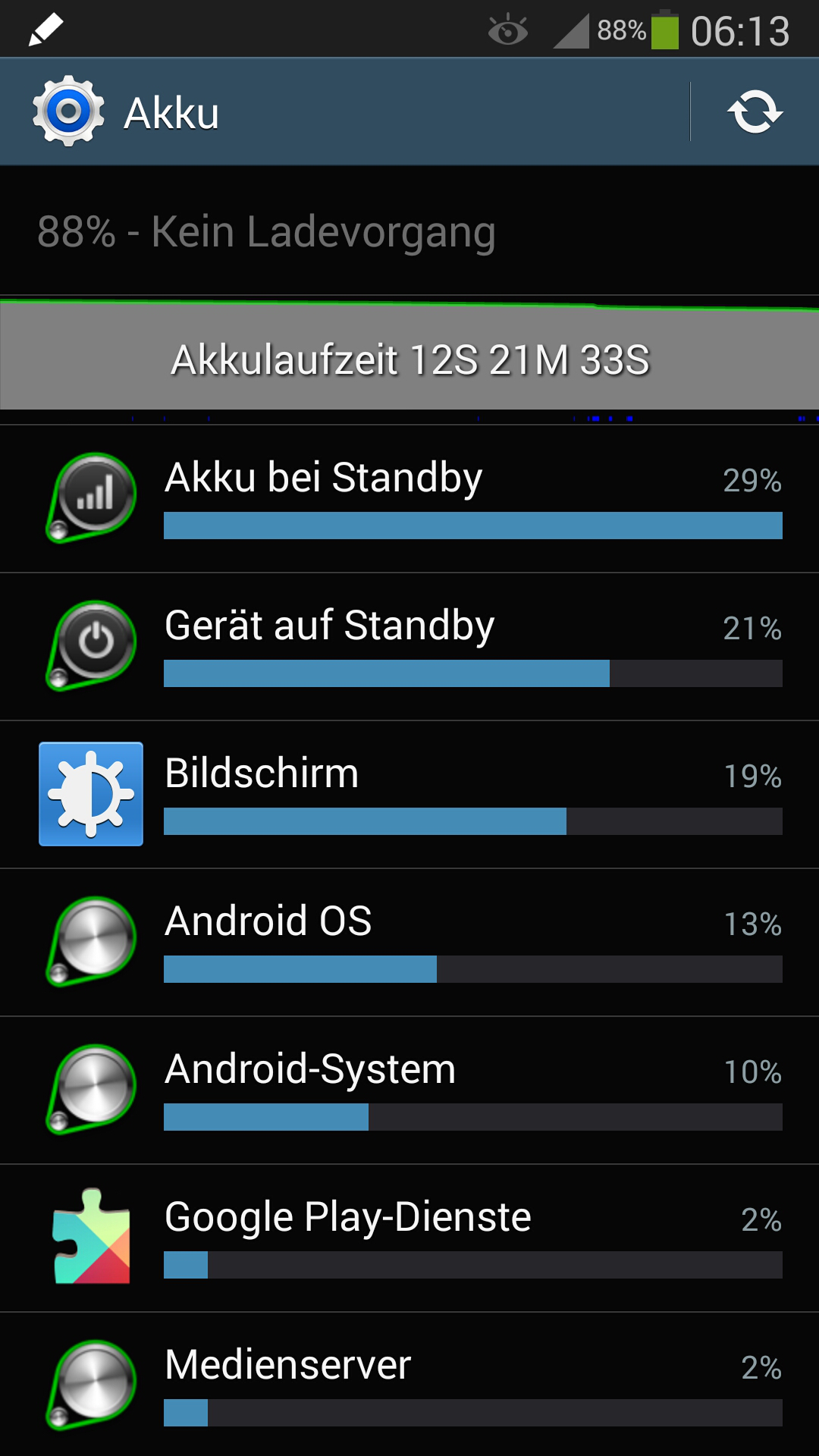

Ich habe zwar kein Nexus, sondern ein Note 3, jedoch hatte ich das gleiche Problem; meine Frau mit ihrem Galaxy S4 auch.
Gelöst habe ich das bei unseren Geräten so, dass wir die Sachen wie Google Play Music und Play Movies abgeschaltet haben.
Das Problem sind vor Allem die in den "Google-Services" inkludierten "Google Play-Dienste".

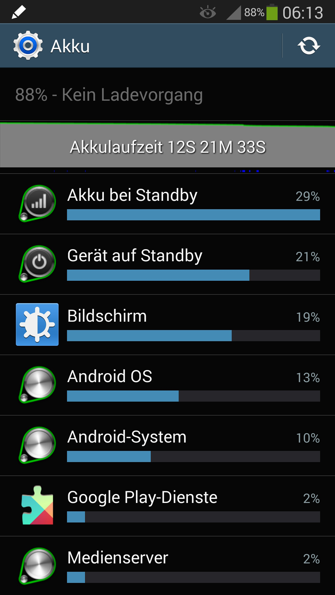

Erst waren die "Google Play-Dienste" beim Akkuverbrauch in der Verbrauchsstatistik an erster Stelle, jetzt nur noch ganz unten (siehe Screens) und der Akku verliert nicht übermässig viele Prozente im Standby.

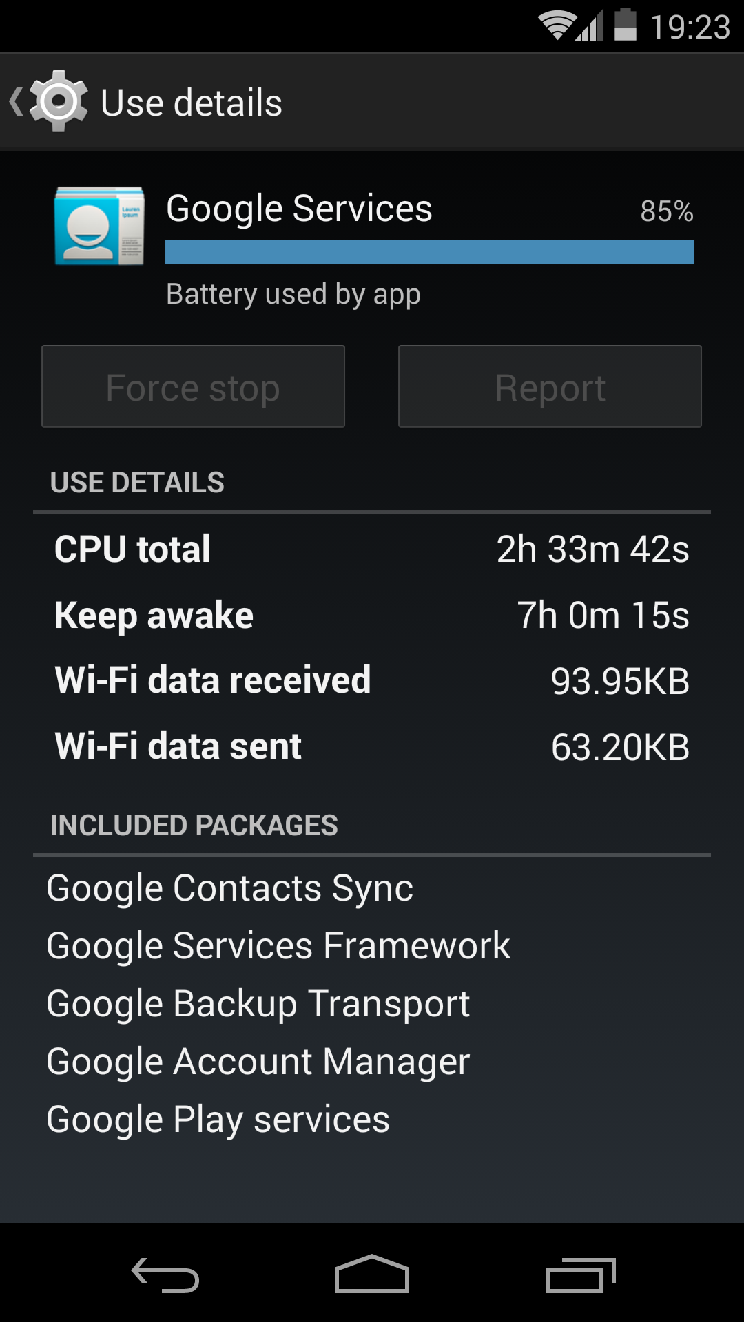

Das Problem war, dass diese "Google-Services" (oder eher die darin enthaltenen "Google Play-Dienste") dafür gesorgt haben, dass die Geräte quasi nie in den Deepsleep gegangen sind.
Bei dir@character sieht man das auf dem zweiten Screen ganz gut.
Das kann nun aber keine Dauerlösung sein und Google sollte sich da wirklich schleunigst etwas einfallen lassen.
(Screenshots hinzugefügt)

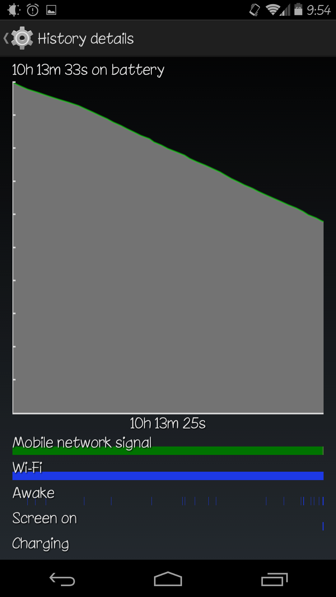

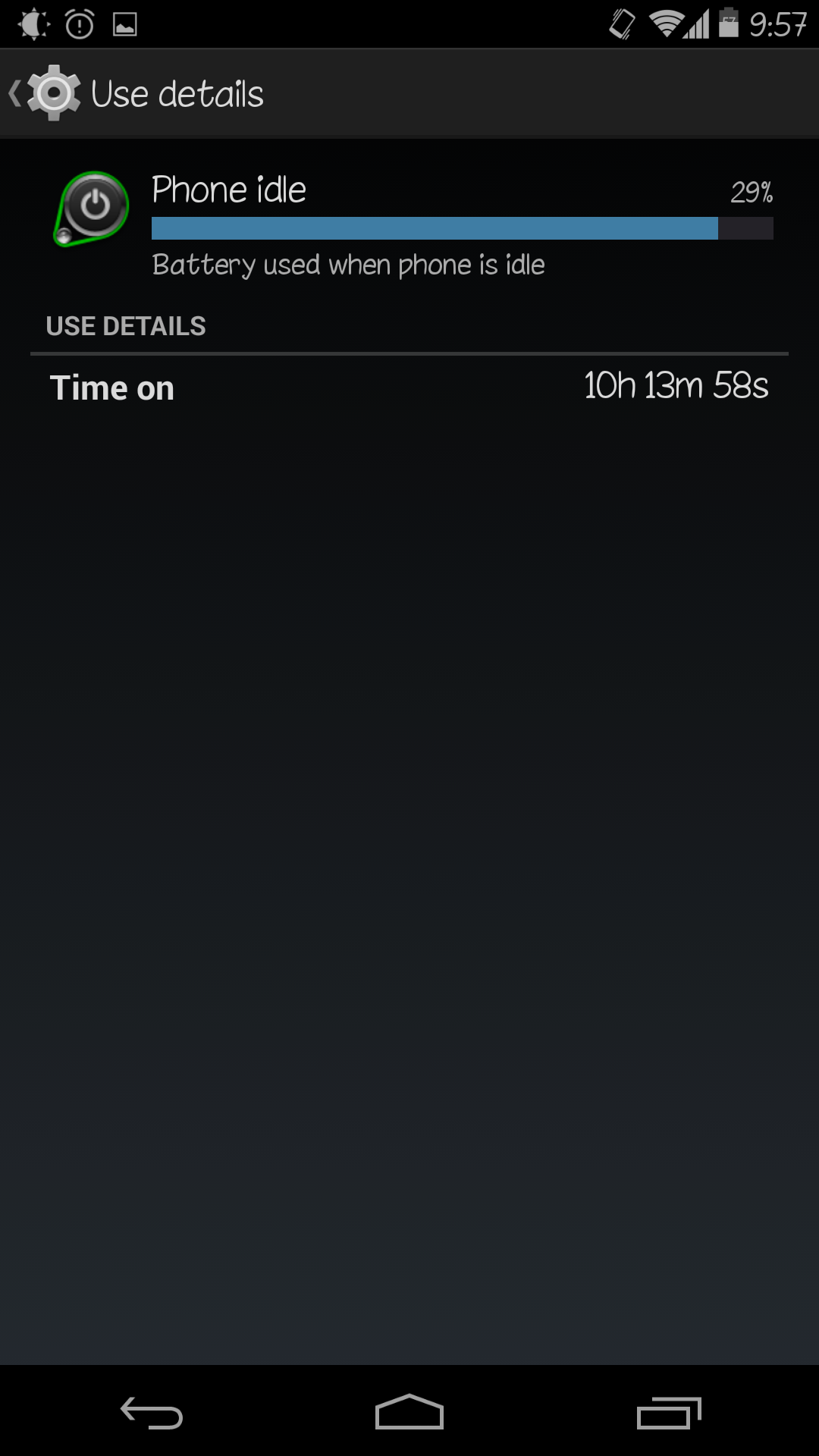

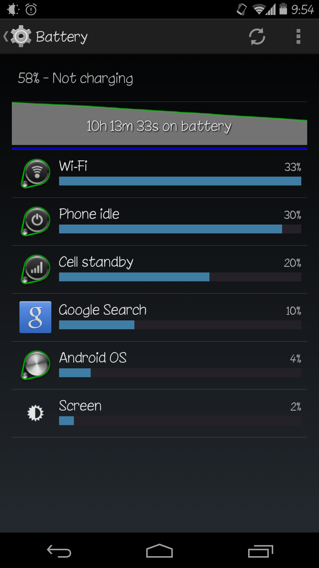

_Systemfehler_ schrieb:
Wie viele Minuten Display-On zeit?

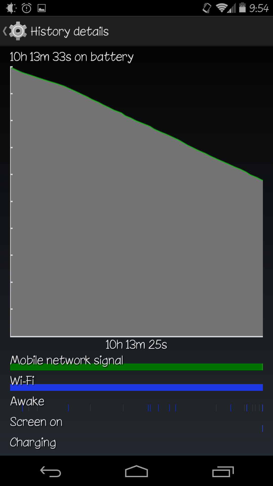

40% in 10std, obwohl das N5 im deep sleep war, sehr gutes Edge und Wifi Signal hatte.

Ryan89 schrieb:Wie viele Minuten Display-On zeit?
Oh, das kann ich leider nicht mehr sagen, danach hatte ich gar nicht geschaut. Ich achte beim nächsten Mal aber drauf.
