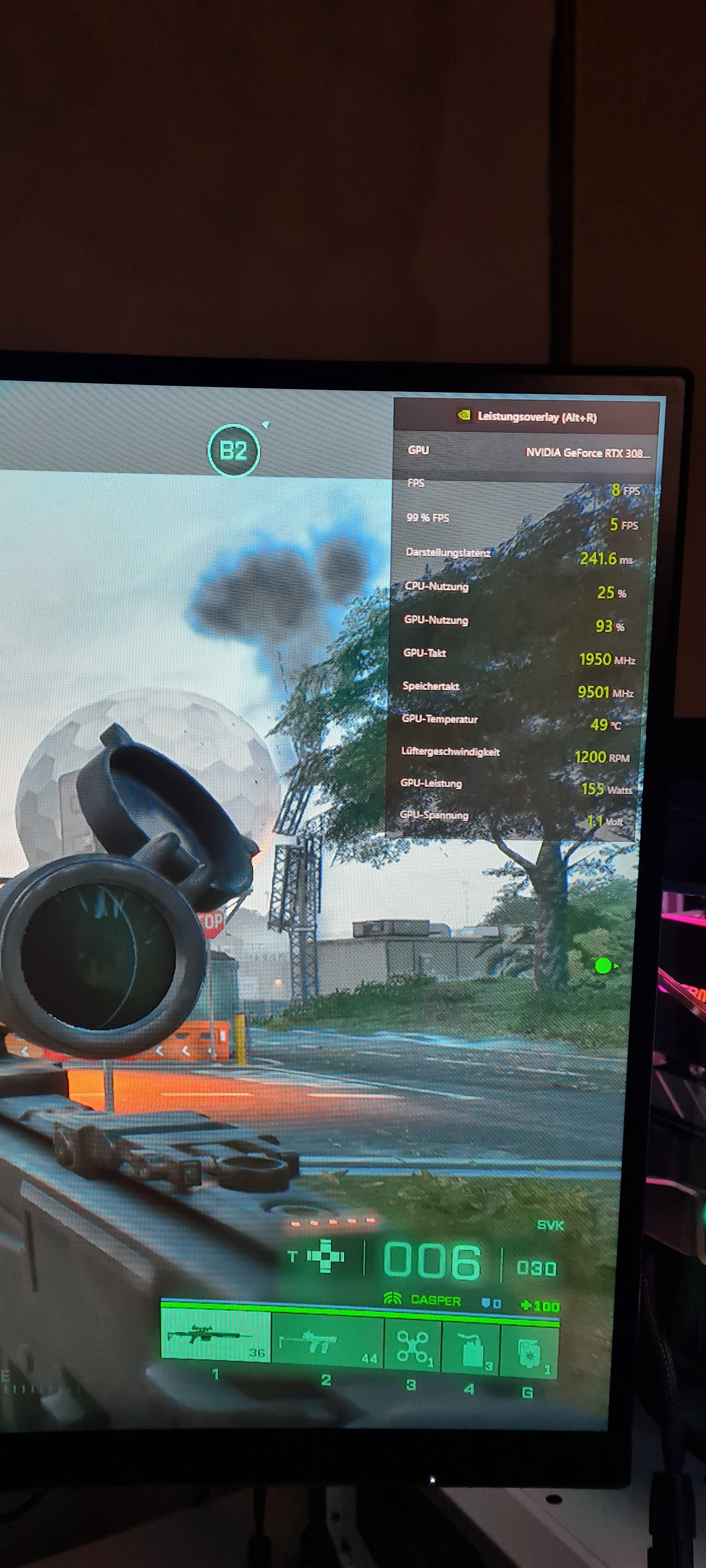

Hier ein Bild als Beipiel

So wie ich das sehe, wenn es denn stimmt: 155W, 1,1 Volt, 49°C... Die Karte gönnt sich normalerweise auch mal 350W und mehr - und wird hier massiv gebremst. Da ist irgendein Powertarget oder sonstwas eingestellt. Kann mal passieren mit z.B. Drittprogrammen wie MSI Afterburner - oder man hat sonstwo rumgefummelt.
@DavidPritzkow
Das Bild ist ein Paradoxon für sich... Die GPU zieht 155W, d.h. sie arbeitet schon mal. Klar, normal müsste die mehr ziehen, aber obwohl sie gebremst wird, arbeitet sie. 155W sind schon ne Menge, da müssten schon zumindest spielbare fps rauskommen. GPU taktet hoch und ist ausgelastet. Irgendwas macht die ja anscheinend.
CPU mit 25% könnte alles sein, man ist ja schon im CPU Limit wenn ein Thread 100% CPU-time hat. Und das könnte bei eienr 16Thread CPU schon bei 6% Auslastung der Fall sein. Aber selbst dann, würde die GPU nicht 100% Auslastung haben.
Ich denke hier liegt irgendein Software Problem vor. Treiber neu installieren. Wenn das nichts bringt, installier mal testweise Windows auf einer alten SSD neu und schau ob es besser wird (falls vorhanden).

Irgendwas bremst. Die 155W und 49°C zeigen mir, dass die Karte nicht richtig belastet wird. Persönlich würde ich jetzt erstmal im Afterburner das Powerlimit auf max. setzen bzw. kontrollieren und schauen was sich verändert. Wenn das nicht hilft, den OC Scanner starten um das Verhalten der GPU zu optimieren. Die CPU taktet richtig hoch? Welchen Energiesparplan? Danach würde ich bei der Software suchen. OS, Treiber, weitere Settings, Game etc.
Reaktionen: Staubgeborener und bdragon
Die Karte müsste sich über 300W ziehen.

Mit der darstellungslatenz von 240ms stimmt ja auch etwas nicht, müsste normalerweise im einstelligen Bereich liegen.
