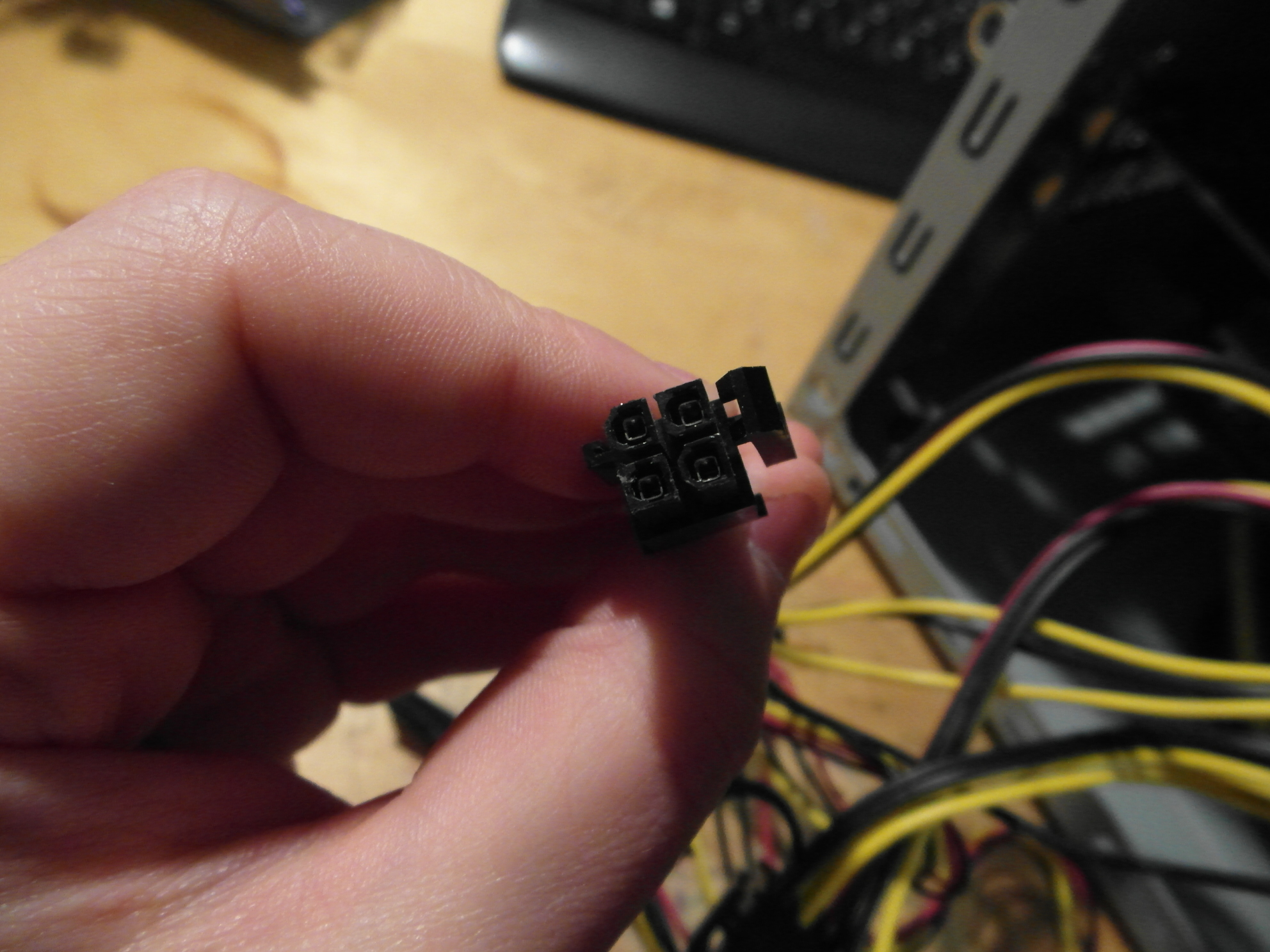

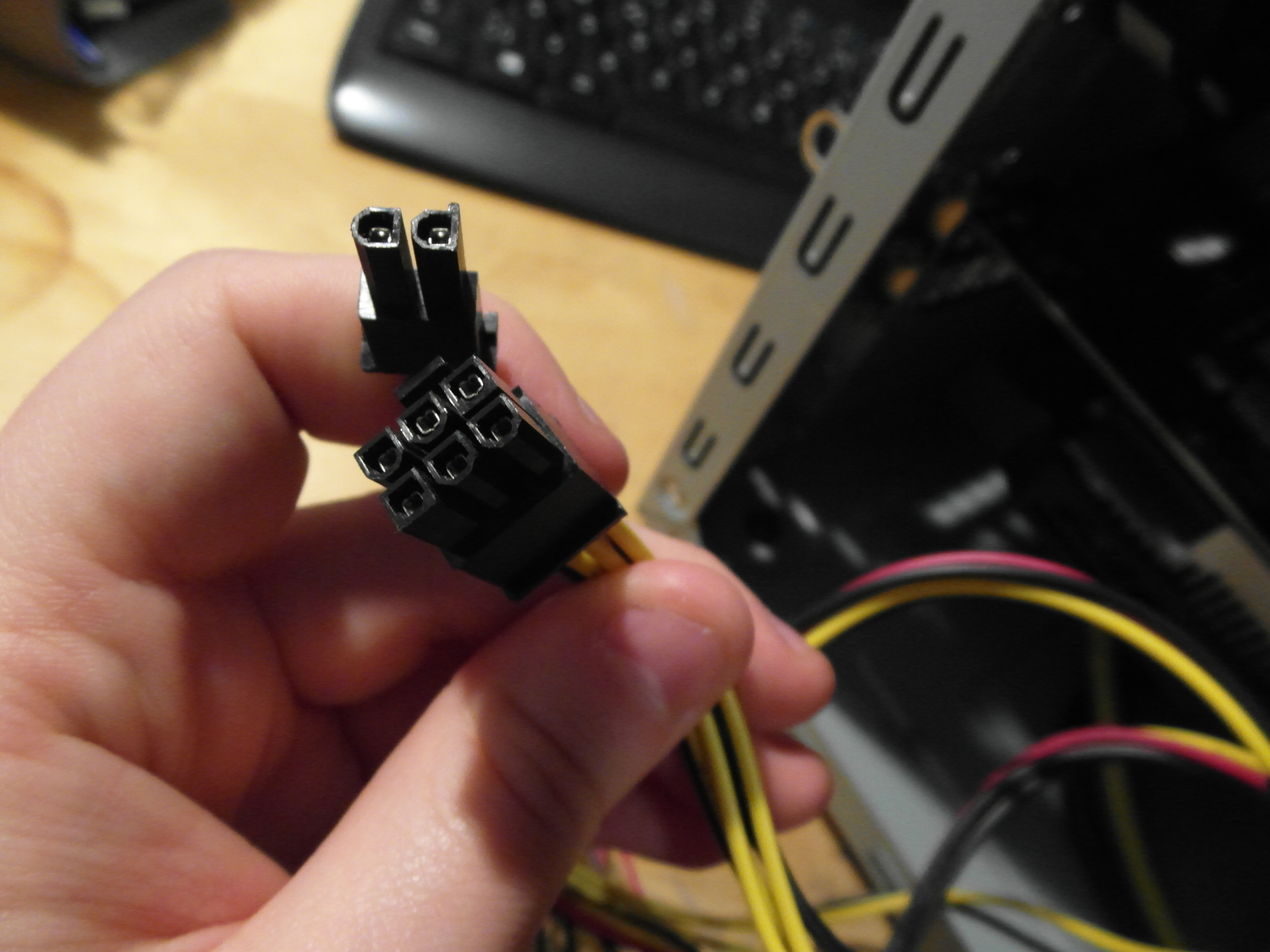

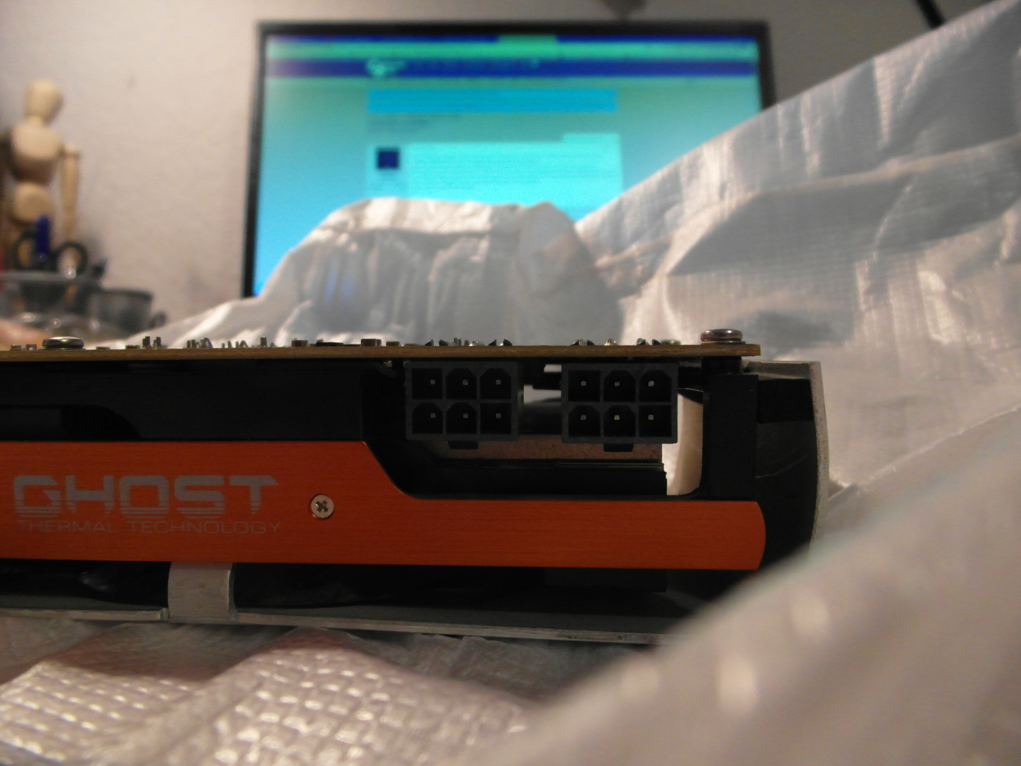

Hier sind mal Bilder:
MWn gibt es keine 4+2 Pins für GPUs. das wird einmal 6+2 pin für 6pin oder 8pin GPUs sein. Das andere sieht nach einem Anschluss für die CPU-Stromversorgung aus. Da wird wahrscheinlich ein 4pin CPU-Anschluss belegt sein und das Board hat keinen zweiten 4pin. Damit ist der 4er halt über.

Du liegst gewaltig falsch ^^ Für die GPU verwendet man die 6 + 2 PCI-E Stromversorgung. Der 4-polige ist für die CPU (ATX12V).

Dir fehlen die Anschlüsse für die Grafikkarte. Die braucht zwei Stecker für PCI-E, Du hast aber nur einen.
