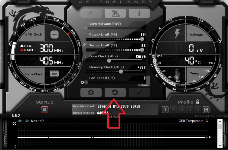

Die Grafikkarte war vor dem zurücksetzten auch ohne oc 10% schneller, weil sie jetzt nicht mehr den turbo takt erreicht. Auf dem Bild siehst du beim takt einen weißen und einen roten Pfeil. Die Karte erreicht maximal den weißen und geht nicht weiter. Das dürfte normalerweise nicht sein.
