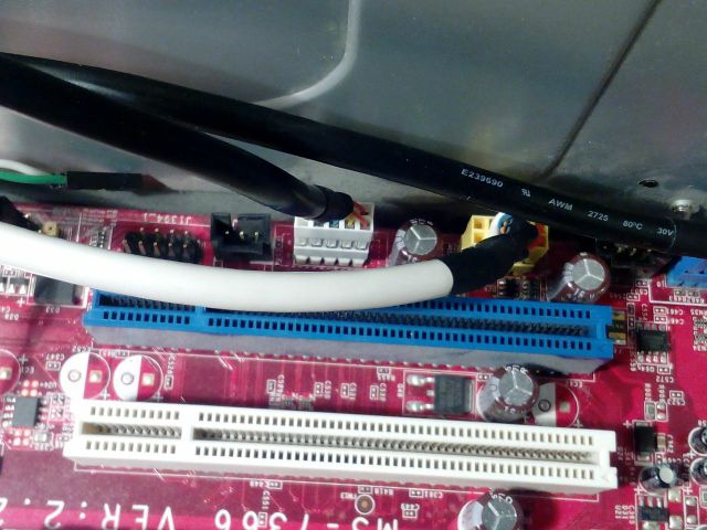

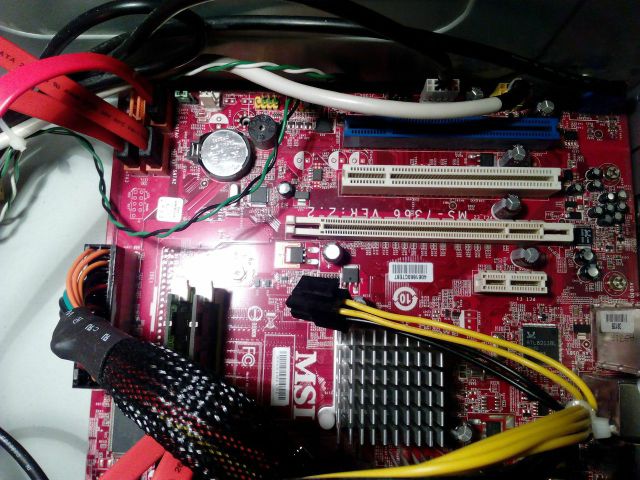

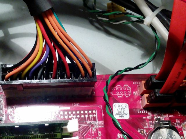

Hab hier mal noch ein paar Fotos vom Innenleben gemacht:

In Bild 1 hängt noch so ein 4 Poliger stecker rum. der sollte noch nen Platz finden.
Meist links oben bei der CPU

Da sind 2 von den 4 Poligen aneinandergemacht, der eine ist neben der CPU eingesteckt.

Bin mit leider immer noch nicht sicher ob ich mit der Verkabelung alles richtig gemacht habe, aber all zu viel kann man ja eigentlich nicht falsch machen... ATX Power ist dran, ATX 12V auch, GraKa hat keinen gesonderten Power-Anschluss, alles außer GraKa läuft...
