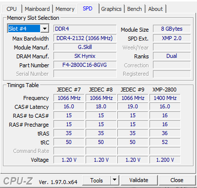

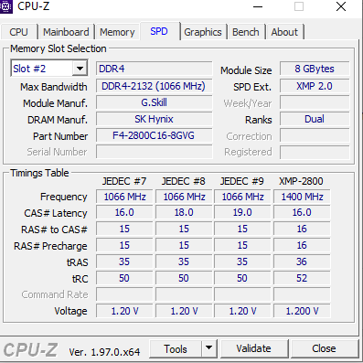

Das wären jetzt die Screenshots von CPU-ZDeathangel008 schrieb:@mikec0mpt0n:
warum beantwortest du die fragen nach dem RAM nicht? wenn du nicht weißt wie du es rausfinden kannst dann frag nach, aber ignoriere die fragen nicht einfach.
bitte mal CPU-Z runterladen, screenshots von "Memory" und "SPD" machen und die hier hochladen. alternativ die "System Summary" von HWiNFO.
nochmal: womit wird die auslastung der graka ausgelesen?
nochmal: in welcher auflösung zockst du?
FAQ: Performance-Probleme. Es Ruckelt. FPS brechen ein. Framedrops. Lags.
Deathangel008
Grauer Jedi
- Jan. 2014
- 85.573
@mikec0mpt0n:
immerhin dualchannel. ist der hier. bitte das XMP laden; MB-handbuch gibts wie gesagt online.

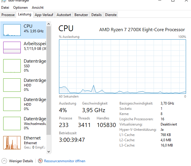

Mein TaskManager zeigt folgendes an.

M. I. T - > advanced memory settings - > extreme memory Profile (XMP).

Da sehe ich auf die Schnelle keine Auffälligkeiten, gut.mikec0mpt0n schrieb:Mein TaskManager zeigt folgendes an.

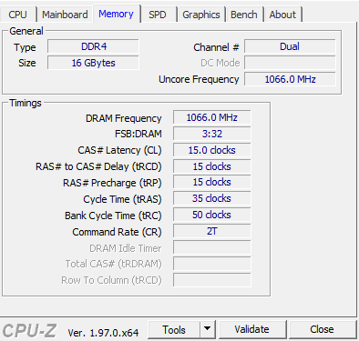

@mikec0mpt0n: was steht denn jetzt bei CPU-Z unter "Memory"? immer noch 1066MHz oder 1400MHz?
- Okt. 2021
- 10
da steht immer noch 1066 MHz.. aber profil 1 ist geladen im bios. von docp oder AI tweaker was ich bei tutorials gesehen habe, hab ich bei mir jz nix gefundenDeathangel008 schrieb:@mikec0mpt0n: was steht denn jetzt bei CPU-Z unter "Memory"? immer noch 1066MHz oder 1400MHz?

@mikec0mpt0n:
du guckst auch sicher bei Memory -> DRAM Frequency und nicht SPD -> Max Bandwidth? dann hat er das XMP nicht geladen.
in welchen slots steckt der RAM, zweiter und vierter vom CPU-sockel aus oder erster und dritter?

@Deathangel008 ja bei memory -> DRAM frequency steht nur 1066,4MHz.
im Bios steht aber 2800, und dass das profil geladen is. irgendwo is hier der wurm drin..
die RAMs stecken vom cpu sockel aus im ersten und dritten falls das weiterhilft.

@mikec0mpt0n:
dann stecke den RAM bitte in den zweiten und vierten slot und versuche es dann nochmal mit dem XMP.
