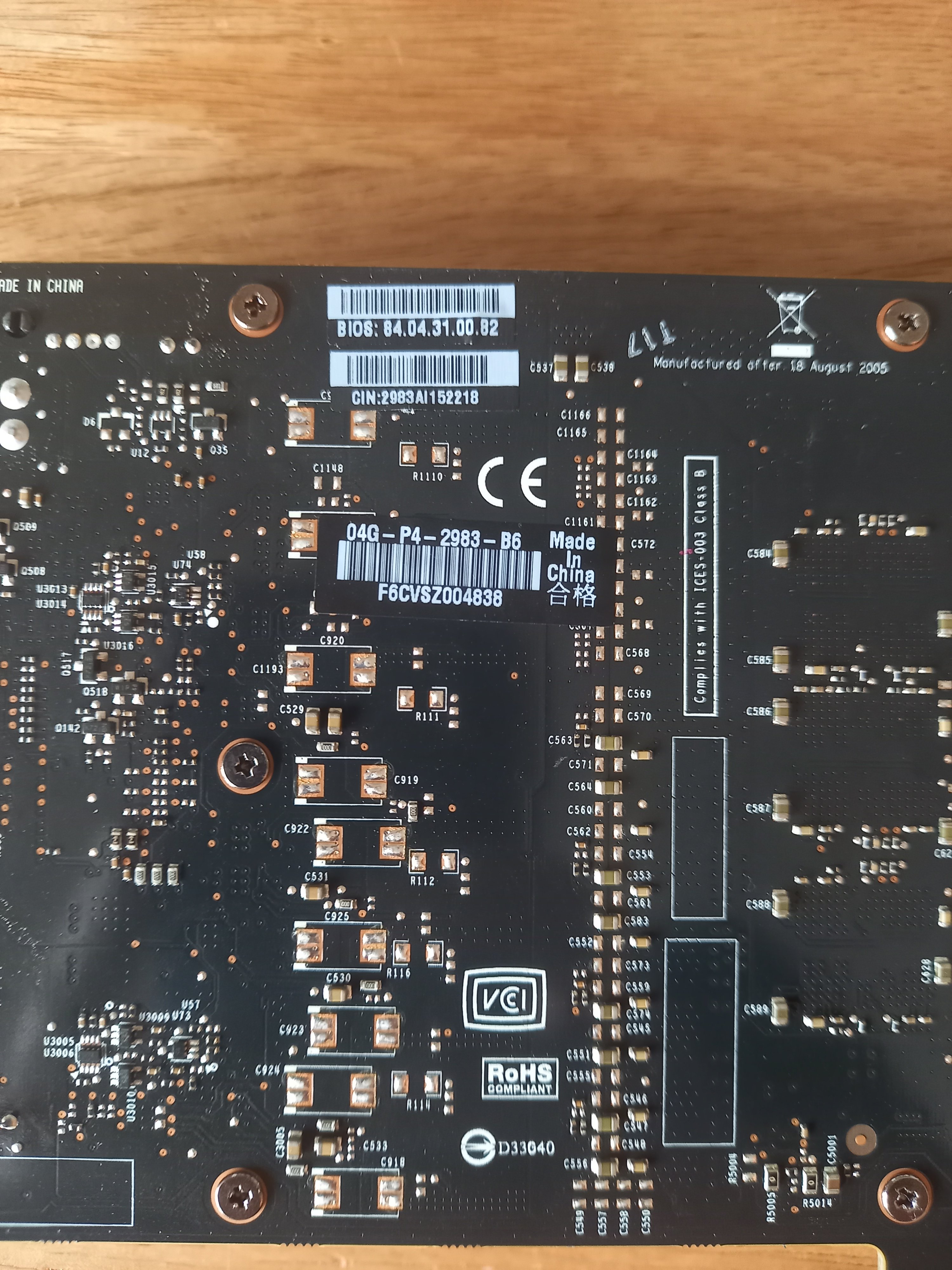

Hallo Leute! Mir ist leider vor wenigen Tagen meine GTX 980Ti abgeraucht und ein Freund hat mir dann aus einem alten Mac Pro seine GTX 980 geschenkt. Diese funktioniert aber nur solange man keine Treiber installiert. Nachdem der Treiber installiert wurde, ist weder ins Windows booten möglich, noch sonst was ersichtlich am Bildschirm. Alles läuft weiter bis sich nach einer gewissen Zeit der PC neu startet.
Windows habe ich bereits frisch installiert und auch unterschiedliche Treiber. Außerdem habe ich bereits mit Nvflash das Bios neu geflasht und auch andere EVGA Bios Versionen versucht. Habe alle Ausgänge bei der GPU getestet. Wärmeleitpaste, Pads erneuert und GPU allgemein gereinigt. PCIE Slots am Mainboard gereinigt und getestet.

ich hatte mal was ähnliches, da war die GPU defekt. da diese nun aus einem Mac Pro kommt, ist es möglich, das der Treiber die einfach nicht ansprechen kann. Ob es was ändert, wenn man die nun flasht, kann ich nicht sagen, zu mal man die auch kaputt flashen kann.
Boot Screen dürfte man so oder so nicht sehen können, weil die aus einem Mac Pro vermutlich Apple EFI geflasht ist, das kann das UEFI für Windows PCs in der Regel nicht ansprechen.

Welche GPU ist denn genau in dem Mac Pro gewesen? Soweit ich weiß, hat EVGA keine Apple Grafikkarten. Bist du dir sicher, das du das richtige BIOS geladen hast und geflasht hast?

Das geht nicht. Die Mac Version ist nicht mit dem PC kompatibel. Wie schon @Jasmin83 wird die Hardware nicht von der Software angesprochen.

Hast du das alte BIOS gesichert?
Ich vermute weiterhin, das es nicht geht, weil es eine EVGA Apple Grafikkarte ist und die deswegen nicht angesprochen werden kann. BIOS hin oder her. Im Zweifel nochmals flashen, am besten nicht über CMD sondern ohne BS mit einem reinen FreeDOS oder dergleichen.

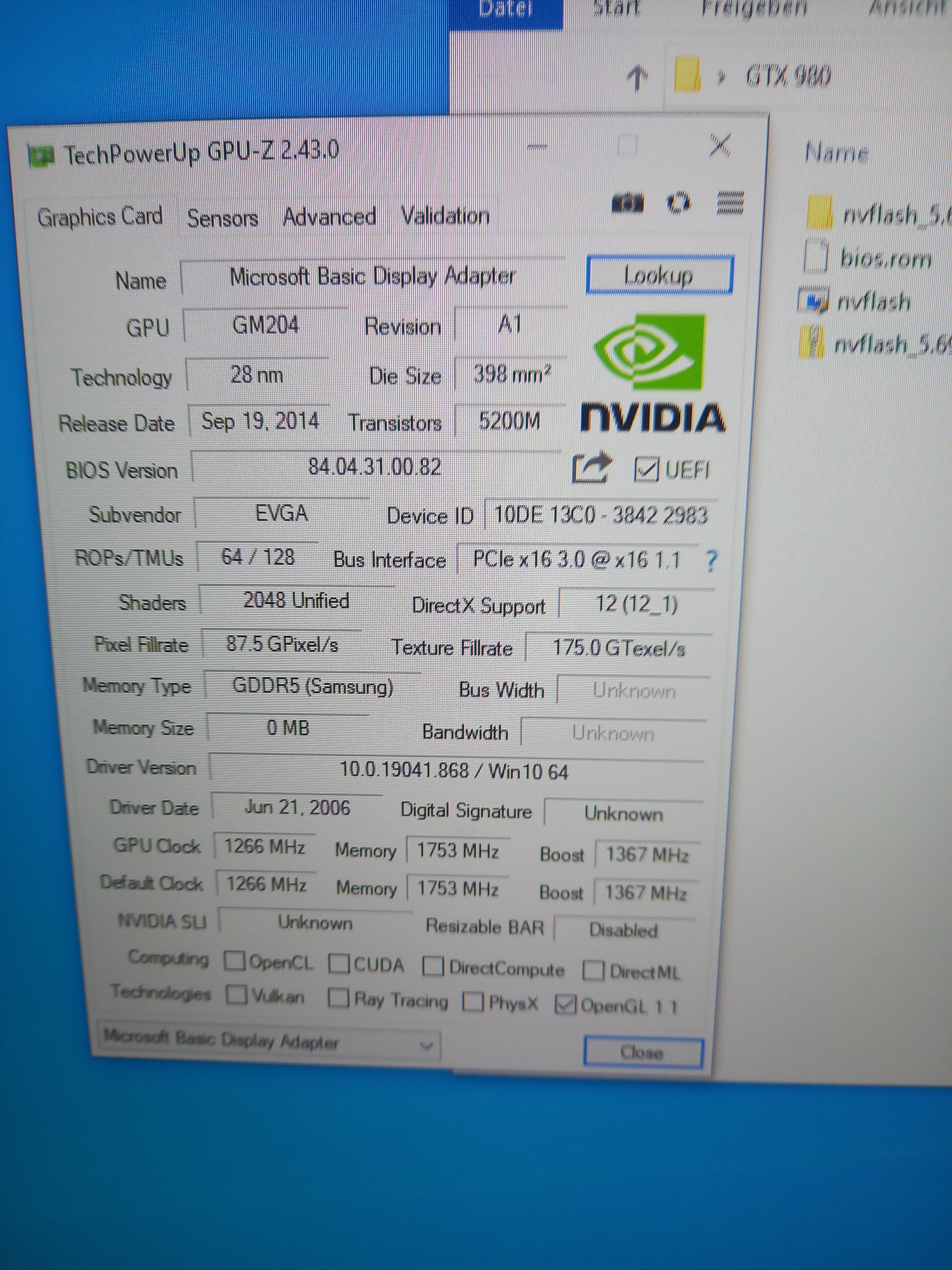

wenns referenzdesign ist , dann kannst du das "Orginal" Referent bios von Nvidia drauf tun ( ohne gewähr). das layout ist ziemlich identisch und sollte funktionieren wenn du das risiko selber tragen willst. zurückflashen geht immer wenns nicht ein gravierend falsches bios war. wäre vllt letzt hoffnung, da evga sich zum " modden" der karten sicher nciht äussern wird ( der support ist aber toll bei einer RMA)
@Chesterfield.. die Karte war mal eine normale "Windows" Karte. Sie wurde für Mac geflasht und siehe im Link weiter oben, evga hat jemanden mit dem Problem schon mal geholfen.

ok es ist eine super clocked ... dann solltest du die superclocked installieren natürlich. drück dir die daumen dass EVGA dir da helfen kann

So sieht übrigens GPU Z aus:
