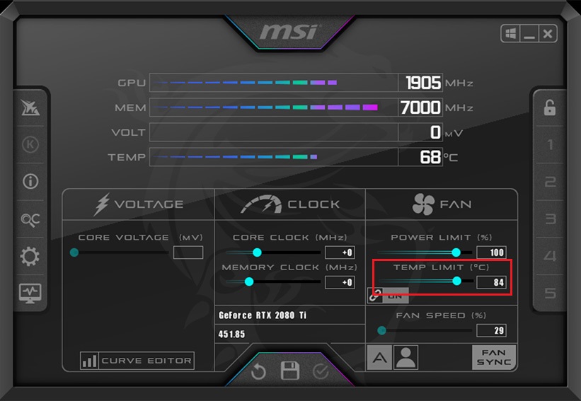

ich benutze msi afterburner und da steht bei temp limit 83 grad,der typ vom support (acer)meinte das die
karte 100 grad verträgt
Meinst du das hier?
Das ist nicht (!) die aktuell anliegende Temperatur, jetzt ergibt auch diese Aussage mehr Sinn:

Meine Palit 2080ti hat eine eingestellte Temp von 82 °C und die Karte tut alles um darunter zu operieren .. alles in Ordnung, die Karten regulieren sich selbst.
Drewkev schrieb:
Meinst du das hier?
ja genau das meine ich
also habe ich das jetzt richtig verstanden?meine karte ist auf 83 grad eingestellt und sie tut alles das sie drunter bleibt?das heisst ich kann zocken mit diesen temperaturen ohne das die karte davon schaden nimmt?sorry
