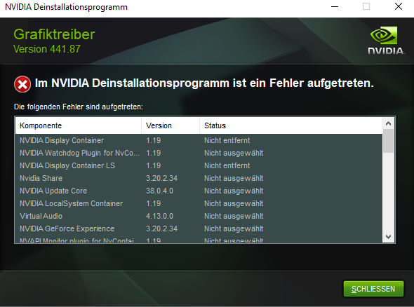

Beim 2. Screenshot geht das durchgängig so weiter. Entweder nicht ausgewählt oder nicht entfernt.

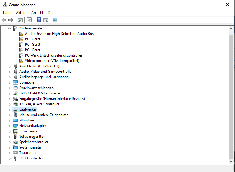

Das hier wird mir im Geräte Manager angezeigt:

Was für ein Fehler hat der "Videocontroller VGA Kompatibel"?
Wie ist die Hardware ID vom "Videocontroller VGA Kompatibel"?
Fehler: Die Treiber für dieses Gerät müssen erneut installiert werden. (Code 18)

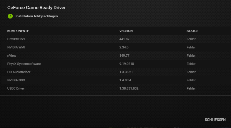

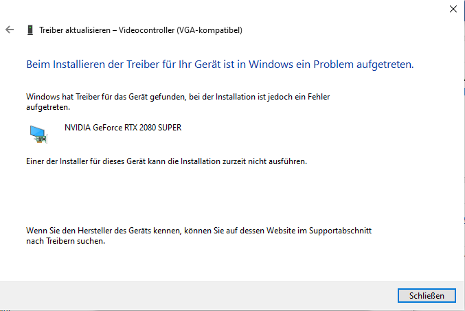

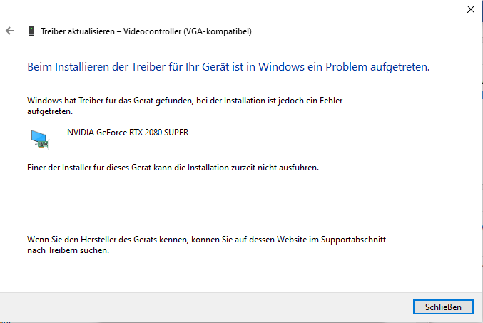

Das ist die Grafikkarte. Denn wenn ich versuche die Treiber zu installieren kommt das:
moreno111 schrieb:
Funktioniert auch nicht. Es sagt mir nur: Im NVIDIA Instalationsprogramm ist ein Fehler aufgetreten.

Hat auch nicht funktioniert.
Wieder Fehler im NVIDIA Instalationsprogramm.
