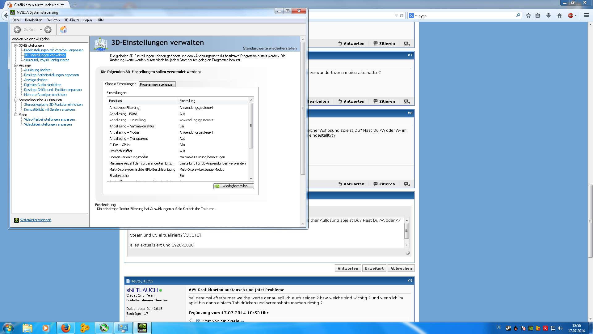

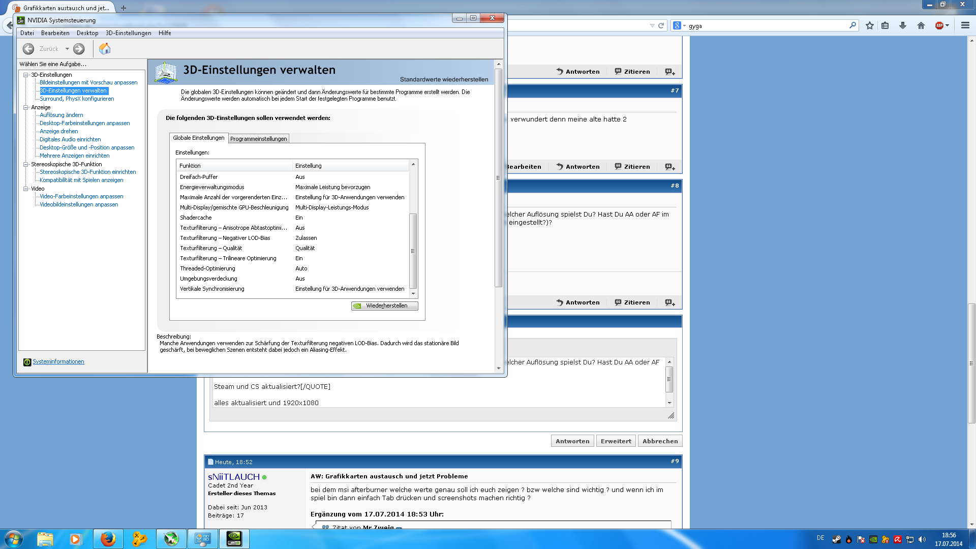

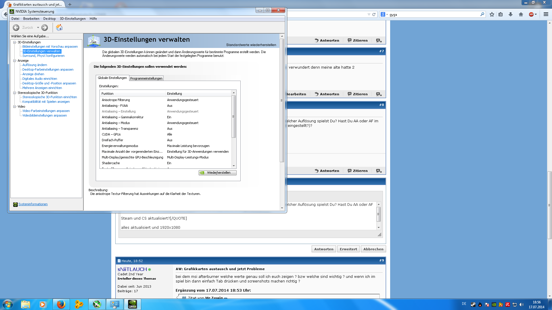

habe in der einstellung nichts verändert. ist alles auf standart wie auf den bildern zu sehen ist

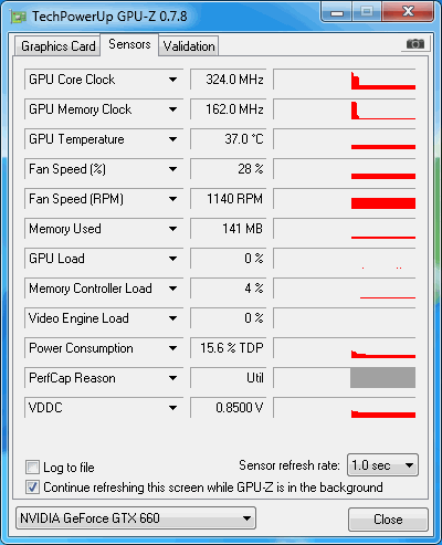

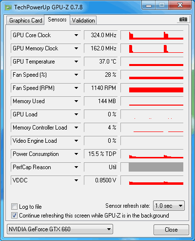

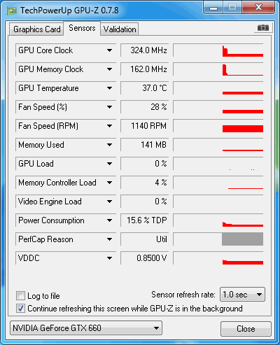

so sieht es im leerlauf aus

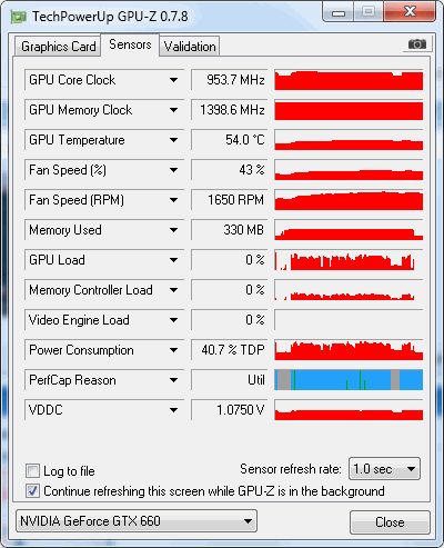

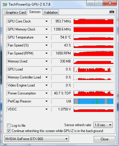

und so wärend ich spiele `( cs:go)

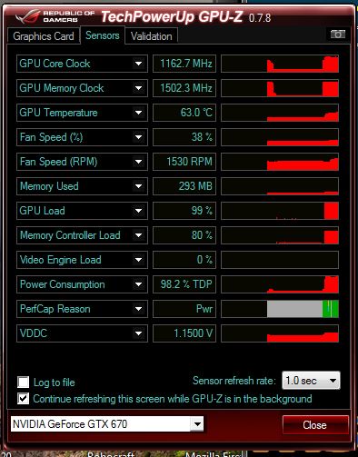

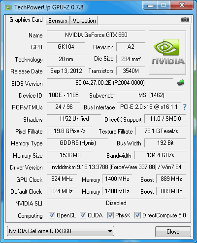

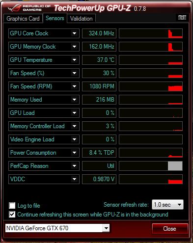

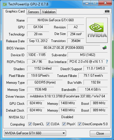

ich habe die werte von meiner gtc 660 mal mit einer gtx 560 verglichen eig müsste sie doch besser dein außer das mit dem bit
