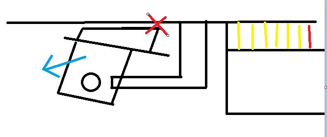

Du musst die GPU etwas anheben und leicht aus dem Slot ziehen. Der Verschluss liegt quasi parallel zur GPU und direkt am Gehäuse an, das kippen wird dadurch verhindert. Man braucht erst einige Millimeter Luft. Genau das ist dieser massive Widerstand.
Leg das Gehäuse auf die Seite. Zieh die Karte mit der linken oder rechten Hand leicht nach oben und mit der anderen Hand versuchen das Ding zu kippen. Dann die GPU nach vorne/oben raus. Direkt nach oben ziehen wird schlecht gehen.
Ich habe mir da auch mal extrem einen abgebrochen und dachte auch ich bekomme die GPU gar nicht mehr raus.
Das sieht von der Seite etwa so aus. Das sieht man nur von oben so gut wie nicht. Man kann es nicht kippen, wenn die GPU zu nah ist.
