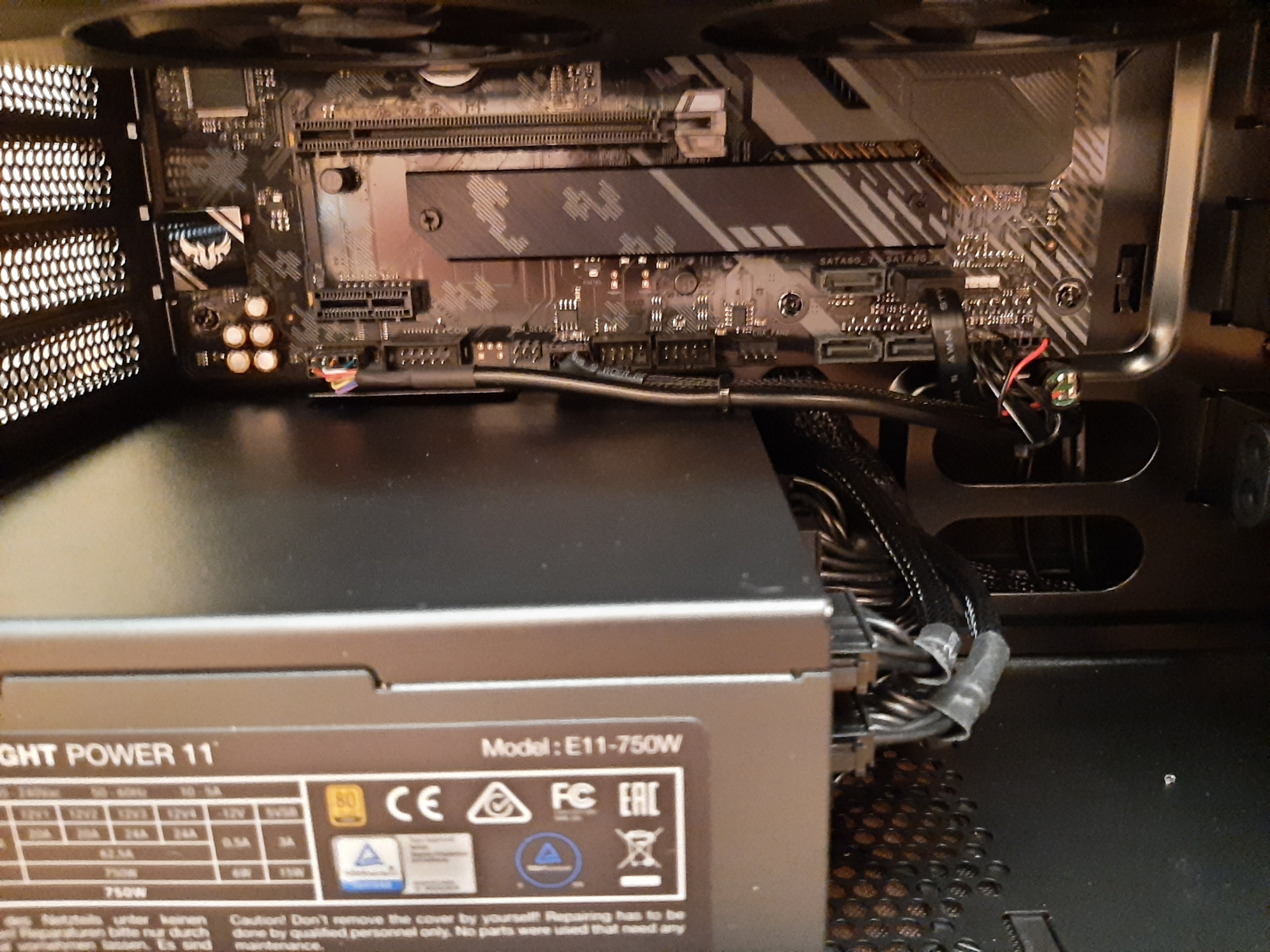

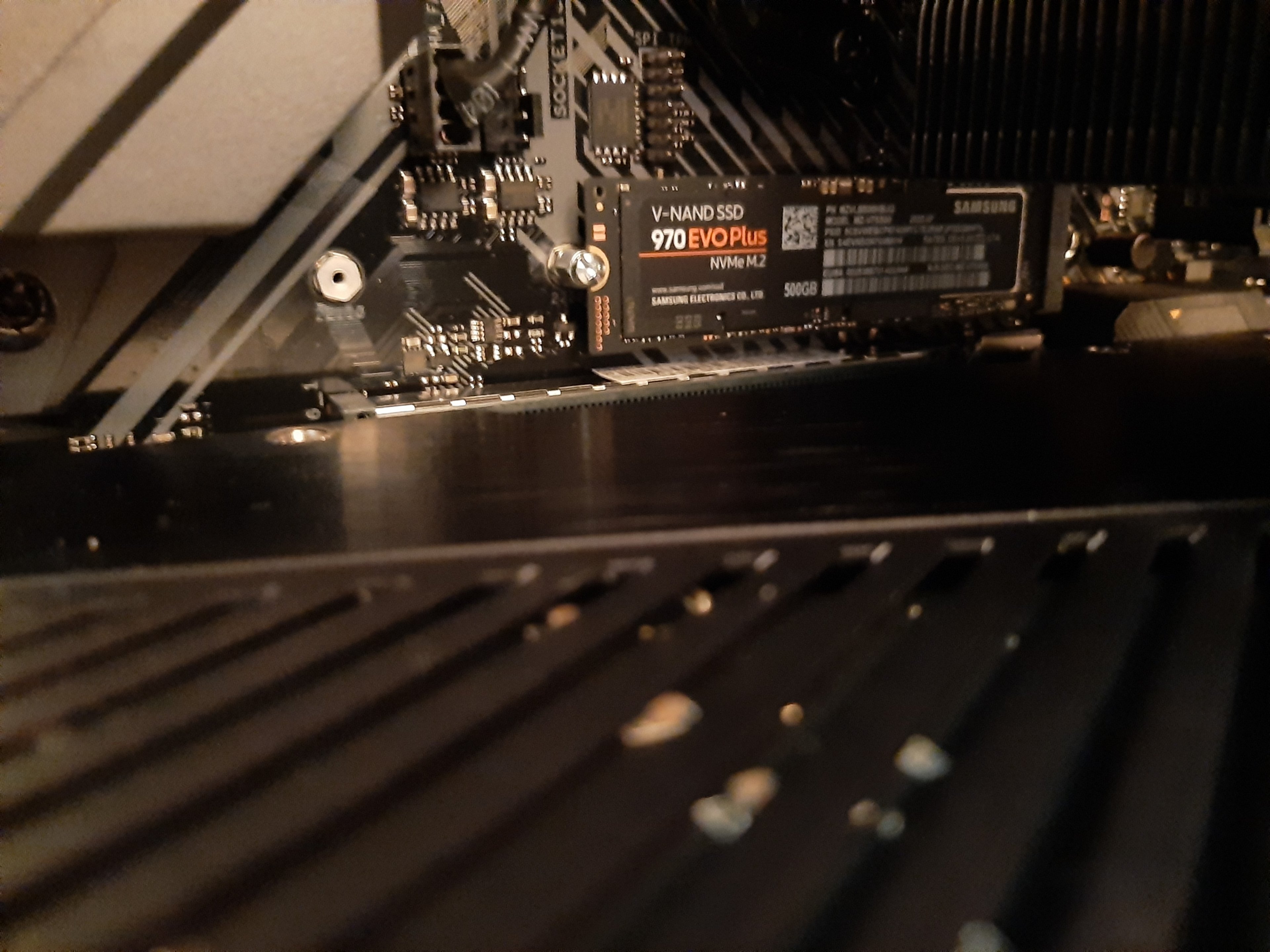

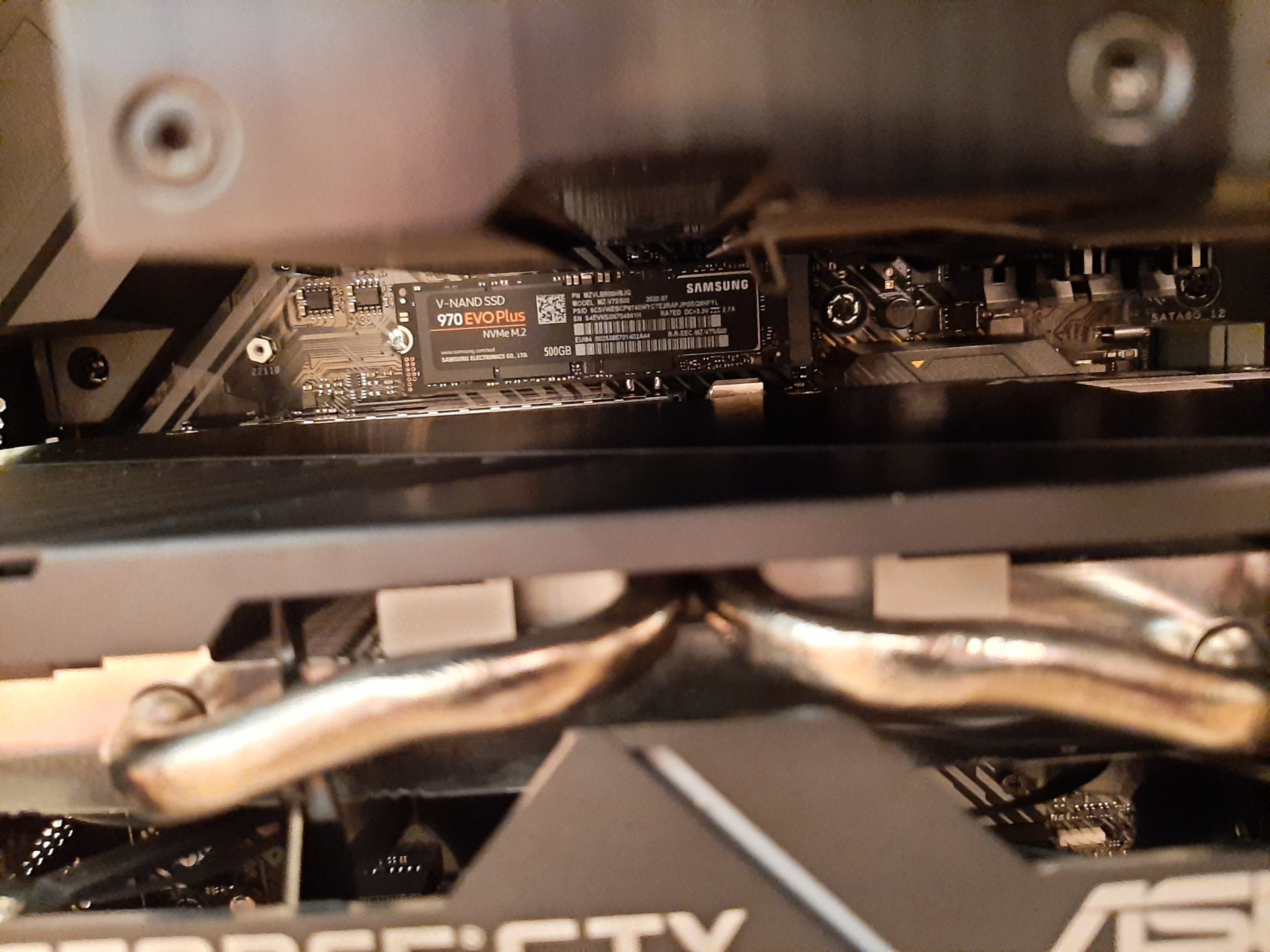

@cruse Ich hab mal 3 Fotos reingestellt es geht um den Klipp Rechts unter der 970 evo.
Er lässt sich durch etwas stärkeren druck nicht lösen und bevor ich eben mein Mainboard zerstören indem ich zu fest draufdrücke wollte ich mir hier infos hollen. Ob ich womöglich komplet Falsch drücke?

der ist zum zurück schieben, da kommt man von der Netzteilseite locher mit dem Finger dazu
das kleine weiße Teil auf Höhe / Ende der 970 evo drücken und parallel an der Graka ziehen
- fertig
(natürlich die Graka vorher am Slot losschrauben)
Und besser ein schmales Plastiklineal o.ä. anstatt eines Schraubenziehers. Falls Du abrutschst besteht die Chance, dass Du nicht auch gleich das Mainboard zerstörst.

Die GPU sitzt nach dem abschrauben am Gehäuse/Netzteilseite schon sehr locker und man merkt direkt das nur dieser weiße Klipp nenn ich ihn mal, fehlt.
Die Idee mit dem Radiergummistift gefällt mir das könnte ich mal Testen.
Das mit dem Draufdrücken hab ich wie gesagt schon probiert mit den Finger und es ging schon sehr streng auch ein wenig Wackeln an der Graka hat da nicht viel geholfen.
Ich werd nochmal an der Gehäuse Rückseite schauen, denke aber nicht das hier etwas verschraubt wurde.

Das sieht mir nach einem X570 TUF aus. Das ist zum drücken/kippen, nicht schieben.
Versuchst du die GPU bei hochkant stehendem Gehäuse auszubauen, oder wenn es auf der Seite liegt? Das Ding liegt auf zwei Plastikführungen und lässt sich gerne mal nur extakt senkrecht runterdrücken/kippen und dabei verkantet es auch gerne mal.
Ich würde das Gehäuse unbedingt auf die Seite legen und dann die Grafikkarte etwas nach oben ziehen, sonst fummelt man dabei hier ewig rum. Da der Verschluss gekippt wird und sehr nah an der GPU liegt, lässt er sich nicht kippen, wenn diese bis Anschlag im Slot steckt.
du kannst ja erstmal testen an dem unteren pci (der nicht belegt ist) wie die verriegelung genau funktioniert (auf zu auf zu) ... dann hast du für oben schonmal nen "gefühl "
kenn die asus verriegelung (ist die hakeligste die ich bis jetzt kennengelent habe) früher war halt alles besser :freak:
Man sieht doch an dem leeren slot, dass es zum schieben ist.
Oder wo willst du da draufdrücken?
edit:
Hast recht.
Habe bei mir (Asus B350 Prime) nachgeschaut, sieht genauso aus.
Man hebelt es ähnlich nach hinten weg, wie bei Ram-Slots.
Reaktionen: cvzone
