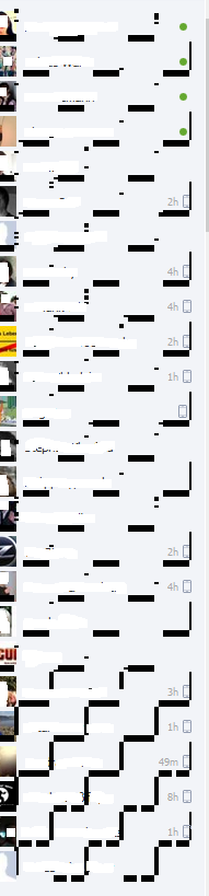

Bei der zweiten Karte bin ich dann zu AMD gewechselt und habe mir eine 7870 xt geholt, weil man die wirklich gut übertakten kann. Um nicht das gleiche Problem zu bekommen wie mit der 560gtx habe ich das mit der Spannung sein lassen und nur den GPU Takt erhöht. Nach langsamen erhöhungen des Taktes (10er Schritten) habe ich dann die grenze gefunden (Bildschirm wurde schwarz) und konnte nur noch den Rechner ausschalten. Als ich den PC wieder Hochgefahren habe sind mir im Desktop Betrieb Grafikfehler aufgefallen. Schwarze Balken, die teilweise verschwinden, wenn man mit der Maus drüberfährt. Vorallem bei den Facebook Kontakten tritt dies immer wieder auf (Bild folgt). Hier dachte ich dann, dass die Grafikkarte irgendeine Macke hatte, diese also zurückgeschickt.
So nun die Dritte Grafikkarte eine 7970 Matrix Platinum ebenfalls übertaktet (keine Spannung erhöht) und nach erreichen der Grenze stürtzt der PC ab und interessanter weise gibt es danach die gleichen Grafikkfehler in Facebook wie bei der 7870 :freak: Die Werte wie Temperatur habe ich durchgehend bei den Benchmarks überwacht.

Bei dem Bild sind nur die schwarzen stellen interessant. Die Namen habe ich einfach zur Zensierung weiß gemacht.

Ist es normal, dass der PC abstürtzt, wenn der Takt zu hoch ist? Durchaus möglich, es müssen nicht zwangsweise vorher Artefakte auftreten.
Und woran liegen diese Grafikfehler, wüsste nicht, dass ich irgendwelche fehler gemacht habe? Ähm... Du hast übertaktet, auch ohne Spannungserhöhung kann dies zu einem Defekt der Grafikkarte führen...
Kann es sein, dass das Netzteil oder das Mainboard daran Schuld ist? Unwahrscheinlich, da die Fehler erst NACH dem Übertakten auftreten...
Mfg Kae
Treten denn mehr Fehler auf, wenn du spielst?
Bei Facebook Kontakten hat die GraKa eigentlich nicht besonders viel zu tun. Da sollte sie entsprechend wenig Strom ziehen und dem NT weniger Probleme machen, als unter Last.
Bleiben diese Bildfehle,r wenn du den Takt wieder zurückdrehst?
Irgendwie sieht das seltsam aus!
Treten die Grafikfehler auch im Originalzustand auf, oder nur wenn du übertaktest? Wenn auch im Originalzustand, wie weit hast du denn davor übertaktet?
Was das Netzteil angeht: Theoretisch denkbar, aber eher unwahrscheinlich. Das ist ein typischer Grafikspeicher-Fehler.

Die Grafikfehler treten auch beim Orginalzustand auf. kamen aber erst seitdem ersten absturtz.

hast du auch am Speichertakt übertaktet, oder nur direkt die GPU? Hatte mal eine 4870, die da etwas sensibler eben mit schwarzen Artefakten reagierte wenn man am Speichertakt rumspielt.

Man darf beim Übertakten keine sinnlos hohen Taktraten einstellen. Erfahrungswerte für eine normale 7970 sind z.B. 1000 Mhz bis 1050 Mhz ohne Spannungserhöhung. Nur weil irgendwelche Freaks in ihren Signaturen 1200Mhz stehen haben, heißt das noch lange nicht, dass diese dauerhaft eingestellt und auch bei normaler Lautstärke stabil sind. Und btw ist eine 7970 Ghz sowieso schon am oberen Ende des Taktspielraums angesiedelt, genauso wie eine 7870 XT, beide arbeiten mit sehr hohen Spannungen und bereits relativ nahe am Takt-Limit.
