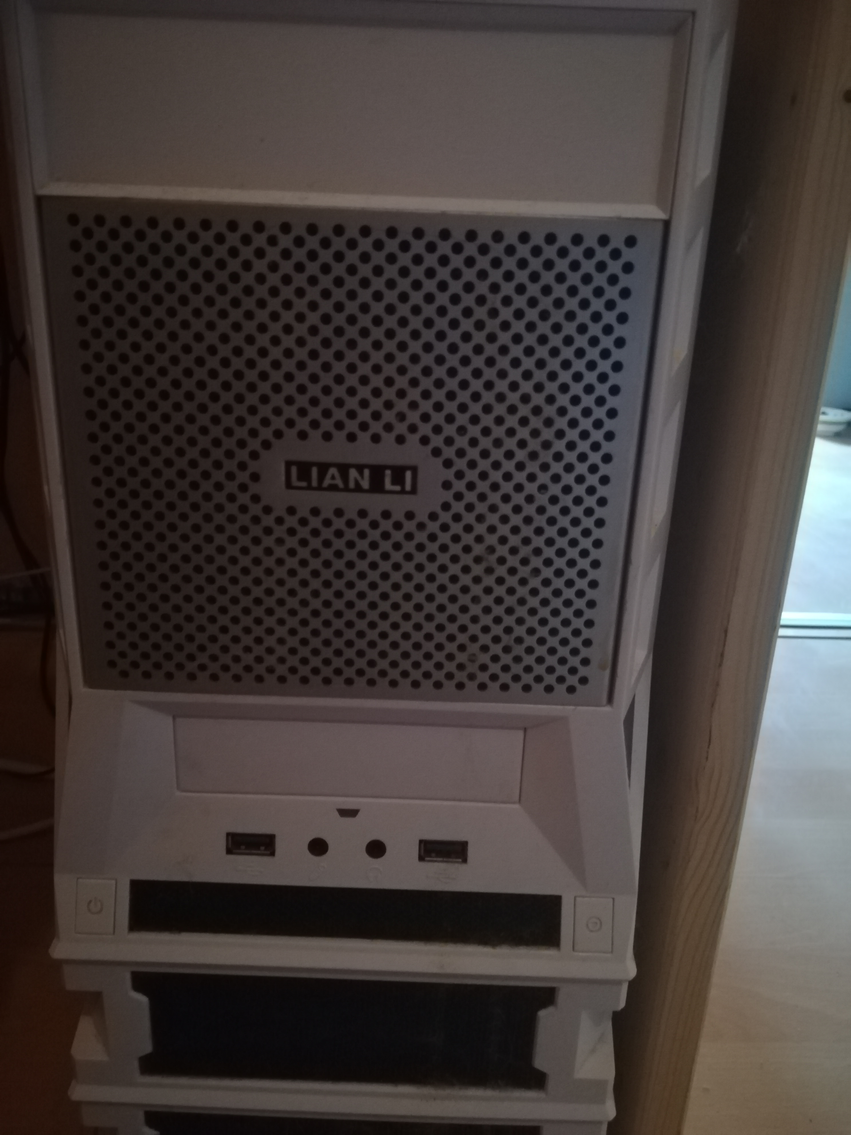

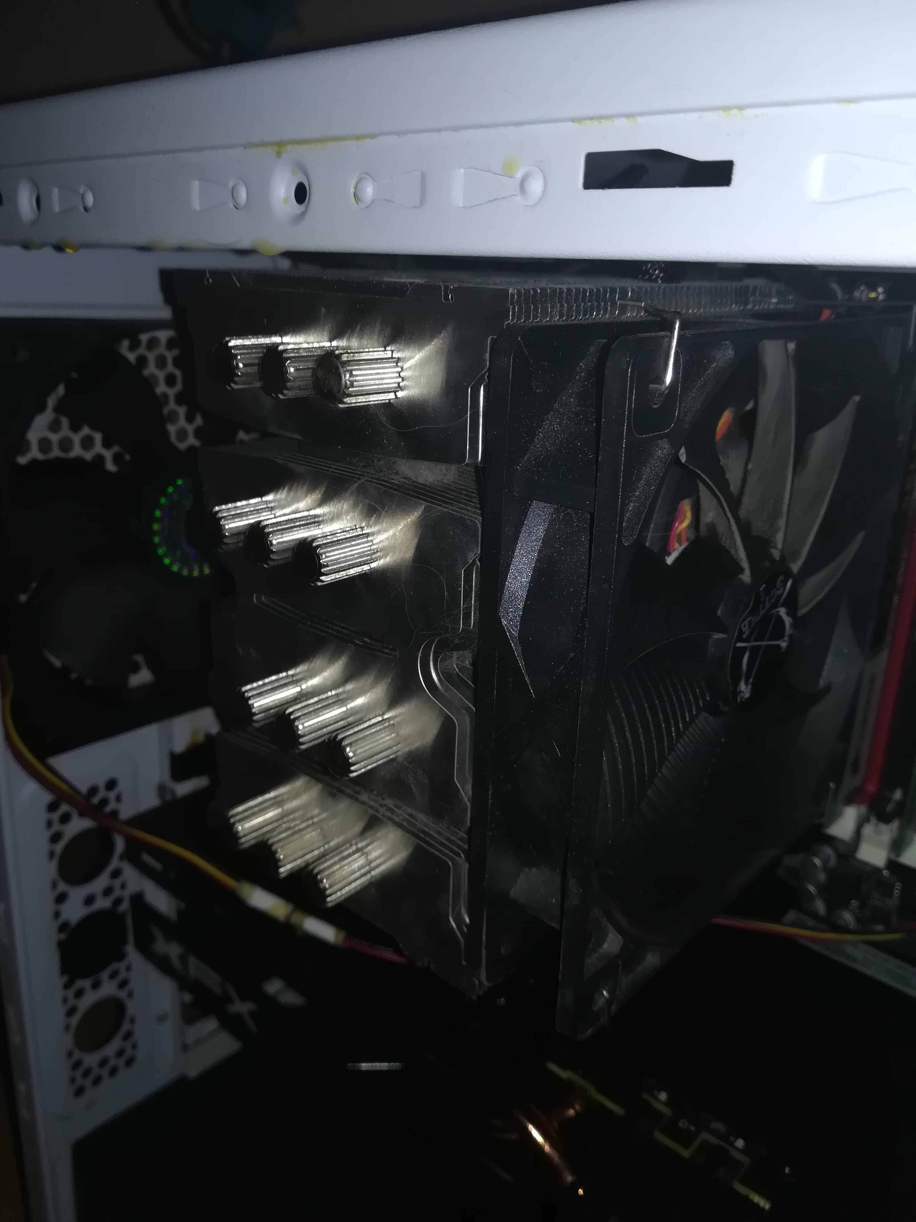

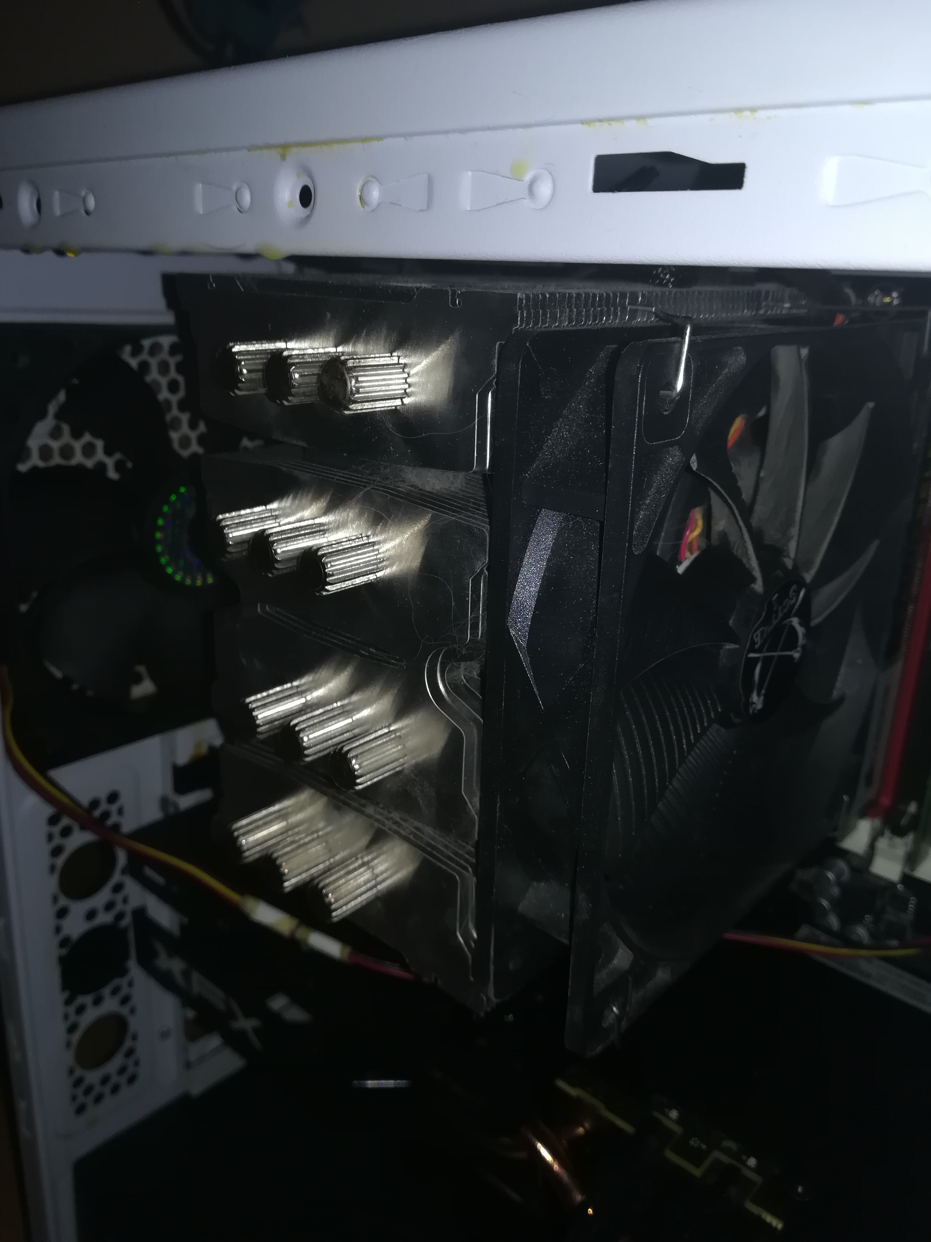

Meine Meinung nach, müßte die kühlung reichen. Da vorne oben und unten Luft rein kommt.

Genau wie ich meinte. Du hast einen Tower-Kühler. Die sind für AMD FX Prozessoren das schlechteste was es gibt. Da braucht man einen Kühler, der "normal" auf dem Prozessor verbaut ist, wie ein Boxed-Kühler halt.
Aber wie ich auch schon schrieb: Machen die Spannungswandler Probleme taktet der Prozessor nur runter und stürzt nicht ab, ausser natürlich die werden weit mehr als 100°C heiß.
Also gehe ich davon aus das das Problem woanders liegt. Mal checken ob der Prozessor seinen Takt IM Spiel hält wäre aber dennoch nicht verkehrt.
Reaktionen: dr. lele
Lief aber sonnst auch immer ohne Probleme. Habe die Spannung jetzt auf 1.3v stehen mal gleich testen wie lange ich spielen kann. Danke
Lief immer ist kein Garant dafür, dass es immer noch läuft und das erst recht nicht bei der Hitzewelle und den Rekordtemperaturen die wir aktuell haben. Du hast ein AM3 Board- Check, du hast einen FX-8XXX - Check, damit bist du auf der Liste der Problemkandidaten. Wie schon geschrieben erwartet dein Mainboardhersteller in der Kombination eine direkte Kühlung der Spannungswandler per Top-Blow-Kühler, du besitzt aber nen Tower-Kühler, was bedeutet die Spannungswandler werden nicht wirklich aktiv mitgekühlt. Das ist einfach ein bauartbedingtes Problem der FX-Prozessoren und entsprechenden Mainboards, dass die Spannungswandler heiß laufen.
Üblicherweise taktet dann die CPU einfach runter und es ruckelt, wie @JackAK schreibt kann es aber auch zu Freezes führen. Halte dich also lieber an die Tipps die man dir gibt, ein gut platzierter Gehäuselüfter im inneren des Gehäuses könnte die Aufgabe des Top-Blowers übrigens auch übernehmen.
