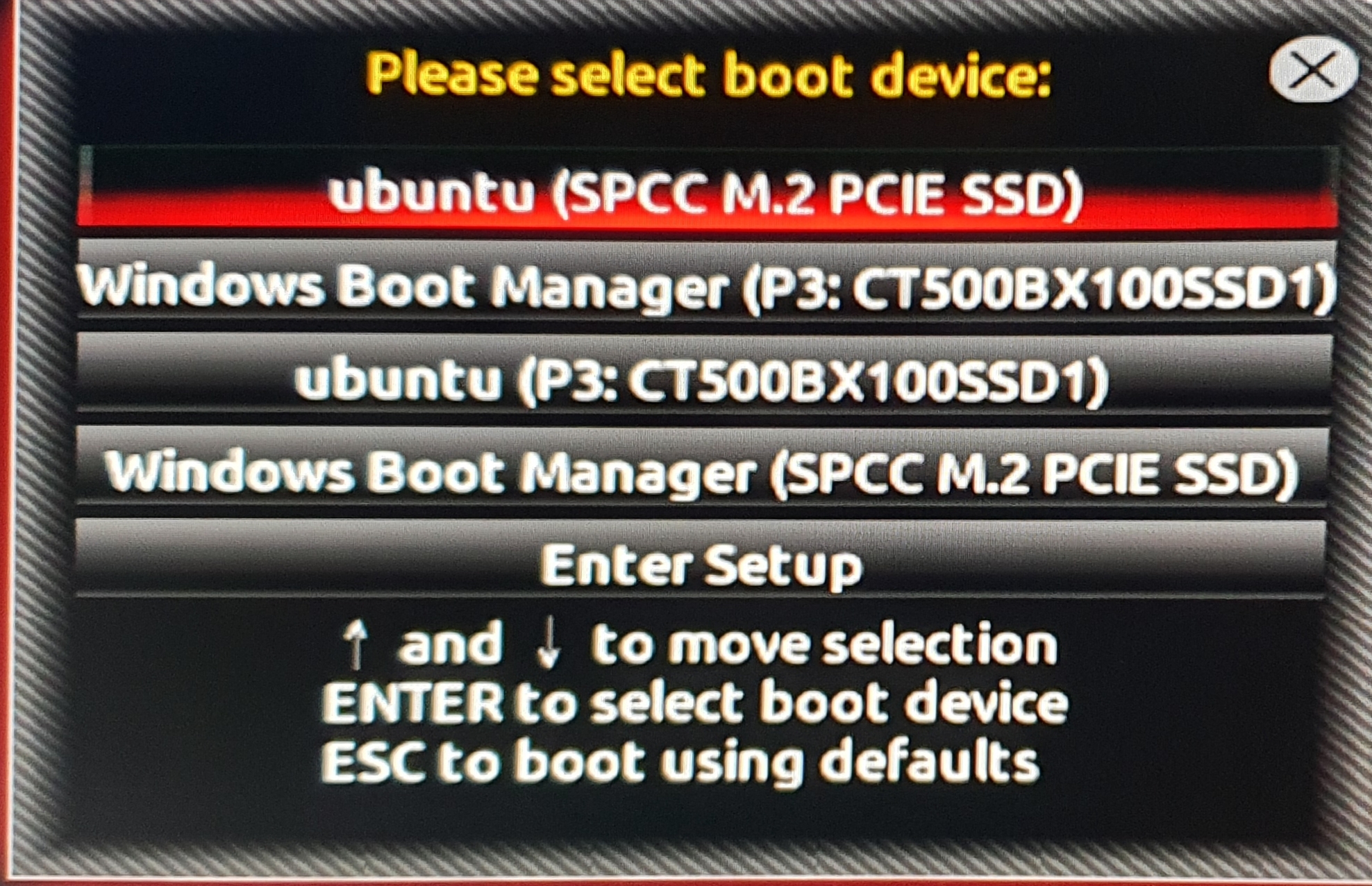

Moin,
ich habe ein großes Problem, 2 Systeme sind nach mehreren Bottversuchen kaputt:
Ich habe 3 SSDs am Start:
1. SATA SSD mit Win 10 (CTB500X...)
2. SATA SSD mit Linux Mint Cinammon Edition (KINGSTON SH...)
3. NVMe auf Mainboard mit Win 11 (SPCC M.2 PCIE SSD)
Das grub Bootmenü über das ich alle drei Systeme auswählen kann scheint auf dem Datenträger 3 zu liegen, zumindest sieht es nach F12 im UEFI-Bootmenü so aus - siehe Fotos - das grub Bootmenü erscheint bei UEFI Autostart (Boot Prio 1 ist SPCC M.2 PCIE SSD) bzw. nach F12 und Auswahl SPCC M.2 PCIE SSD. Bei manueller Auswahl ubuntu (P3: CTB500X..) kommt eine Art command shell von grub mit blinkendem Cursor.
Es Wundert mich eh, dass "ubuntu" zwei mal vorkommt. Ist das ggf. eine Altlast von einer früheren, nicht mehr vorhandenen Linux Parallelinstallation, als es die NVMe noch nicht im System gab?
Bis gestern lief alles. Heute lief Win 10 zunächst auch prima, aber Win 11 wollte zunächst nicht mehr:
Nach erfolgreichem Login in mein Benutzerkonto Win 11 blieb der Bildschirm schwarz, nur der Mauszeiger war zu sehen. Bei Aufruf des Task Managers erschien kurz "Sicherheitsoptionen werden eingerichtet" oder so. Ein erneuter Start zeigte dann etwas von einer Diagnose/Fehleranalyse und eine Reparaturmeldung, welche über eine Stunde andauern könne. Es dauerte einige wenige Minuten, dann automatischer Reboot. Das wiederholte sich in Win11 noch 1x. Nach dem 3. Neustart in Win11 gab es einen NTFS_FILE_SYSTEM bluescreen. Ein neuer Start in Win11 erzeugt jetzt nach der Auswahl in grub einen schwarzen Bildschirm, das Win11 bootet gar nicht mehr, die rote LED leuchtet gar nicht.
Ein anschließendes Booten in Win10 geht jetzt auch nicht mehr, auch hier kam zunächst eine Diagnose- und dann eine Reparturmeldung. Jetzt das übliche blaue Menü mit den Computerreparaturoptionen.
Einzig das Linux System bootet noch über grub.
Die Frage ist, wie kann ich den grub bootloader auf der SSD 3 "retten", bevor ich Rettungsversuche bei Win 11 und Win 10 rette? (Ich habe die Befürchtung, dass mir ein Win 10 Bootstick bei der Reparatur den grub zerschießt).
Überhaupt habe ich keine Ahnung, wie ich systematisch da am besten rangehe, alles wiederherzustellen.
Sollte ich dafür im Forum einen Post im Bereich Windows stellen?
Gruß und schon mal danke!
Silentnewbie

Frage unter Ubuntu bitte zunächst folgende Befehle ab:
sudo parted -l
sudo efibootmgr -v
Die Ausgaben bitte hier posten (als Code oder Text, nicht als Screenshot)
Ich vermute, dass die ESP (EFI Systempartition) auf der M.2 liegt und dort Windows und Ubuntu ihre Bootdateien abgelegt haben. Das wäre aber normal, zumindest wenn du Ubuntu nach Windows installiert hast.
Hier schaut es so aus, als ob 2 Bootpartition vorhanden sind (Win 10) und es dort noch einen älteren Eintrag gibt von Ubuntu. Kann man aber ohne Probleme löschen.

Jeweils ein Windows- und ein Linuxeintrag teilen sich eine ESP Bootpartition, siehe die jeweiligen gleichen IDs der Partition in Klammern.
BootCurrent: 0002
Timeout: 1 seconds
BootOrder: 0002,0003,0008,0000
Boot0000* Windows Boot Manager HD(2,GPT,8e5576a6-4ba3-447f-915b-563dc1c8546d,0x109000,0x32000)/File(\EFI\MICROSOFT\BOOT\BOOTMGFW.EFI)WINDOWS.........x...B.C.D.O.B.J.E.C.T.=.{.9.d.e.a.8.6.2.c.-.5.c.d.d.-.4.e.7.0.-.a.c.c.1.-.f.3.2.b.3.4.4.d.4.7.9.5.}...h................
Boot0002* ubuntu HD(2,GPT,8e5576a6-4ba3-447f-915b-563dc1c8546d,0x109000,0x32000)/File(\EFI\UBUNTU\SHIMX64.EFI)
Boot0003* Windows Boot Manager HD(3,GPT,245331e5-f549-11e8-89f3-e0d55ead82f2,0x3a262000,0x32000)/File(\EFI\MICROSOFT\BOOT\BOOTMGFW.EFI)..BO
Boot0008* ubuntu HD(3,GPT,245331e5-f549-11e8-89f3-e0d55ead82f2,0x3a262000,0x32000)/File(\EFI\UBUNTU\SHIMX64.EFI)..BO

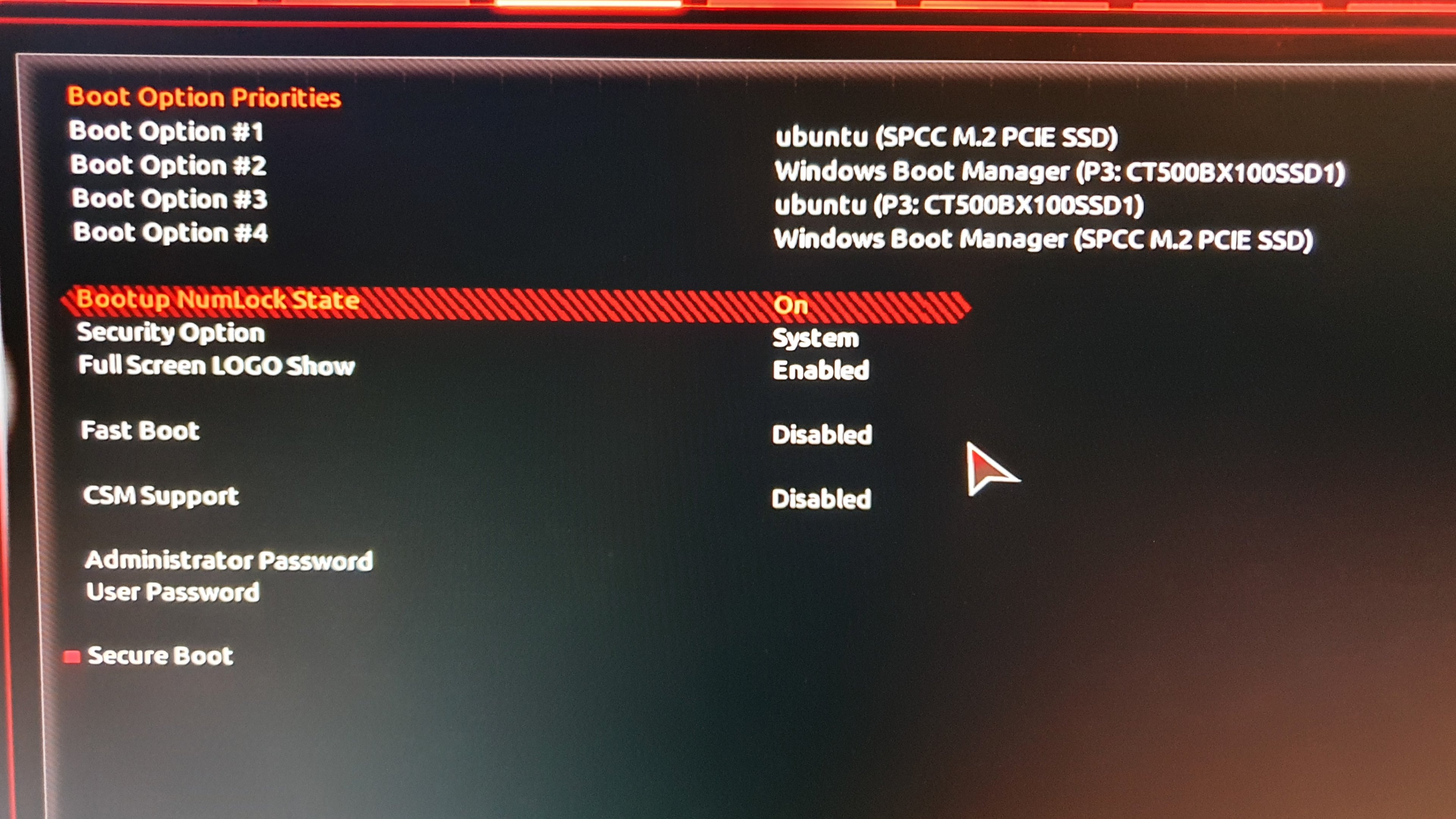

SilentNewbie schrieb:
(Sieht aus wie eine Liste der Bootloader(?)
Das sind die Boot-Einträge auf dem Board/im UEFI-BIOS (nicht auf der Platte). Ist seit UEFI so. Das ist quasi die erste Station im Bootprozess, etwas vereinfacht formuliert. Das Bootmenü des Rechners übernimmt die quasi so aber nicht alle, siehe deine Screenshots oben.
Der Eintrag 0008 wird vermutlich ein alter sein. Mit der Ausgabe von "blkid" sieht man etwas mehr.
Verstehe, das erklärt auch die 4 Boot-Einträge, welche nach Aufruf des UEFI erscheinen.

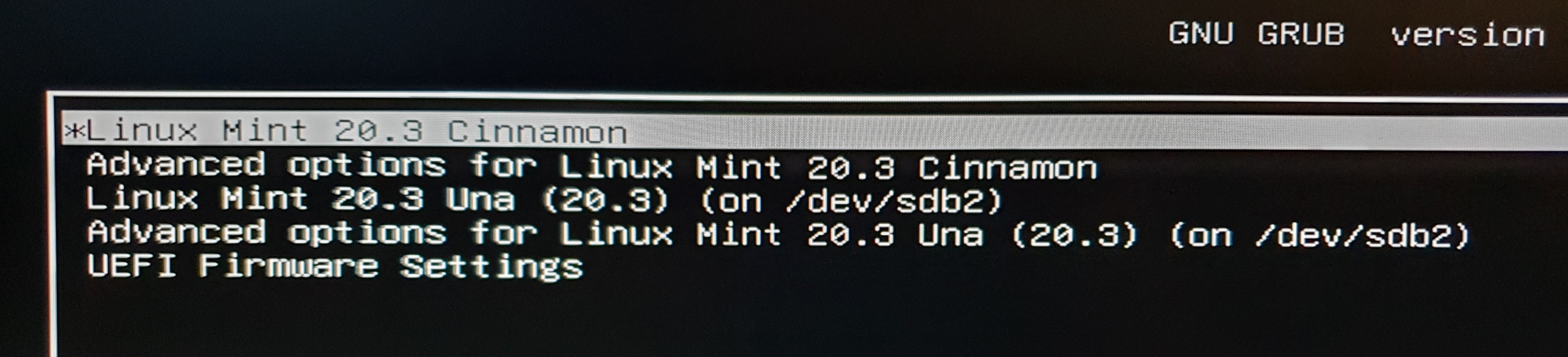

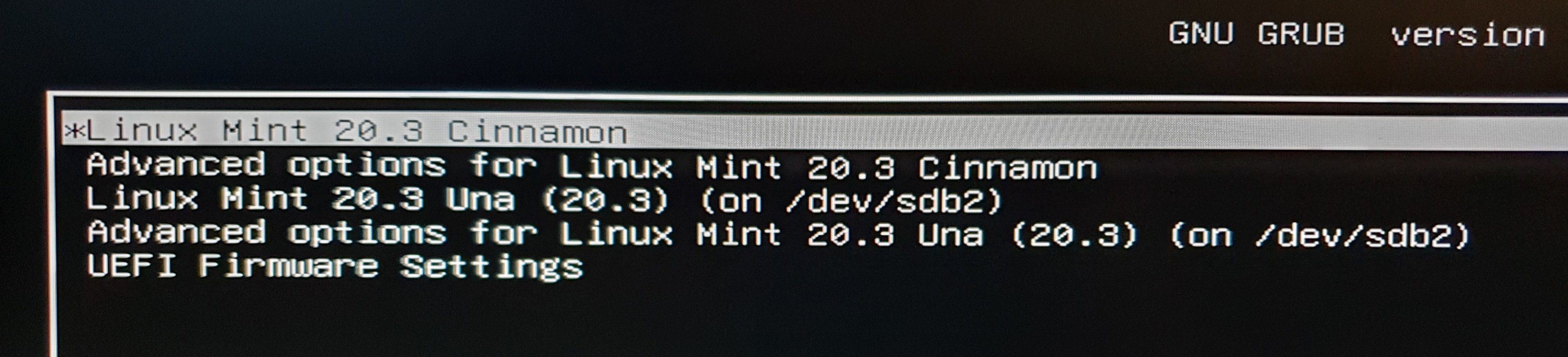

P..S. Mir ist gerade noch aufgefallen dass grub die boot-entries doppelt anzeigt. Foto folgt. Bootet beides.
Keine Ahnung, warum der das 2x listet!
Wenn du Einträge löschen willst, geht das mit efibootmgr. Konkret..

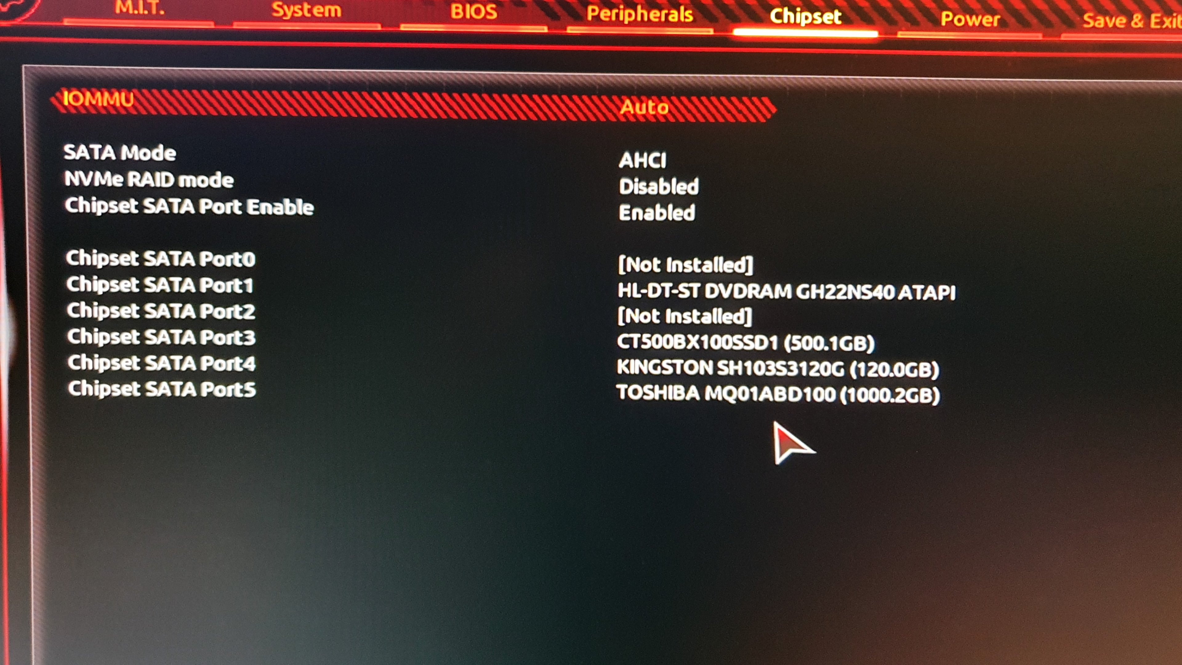

2te partition hat auch 1x windows und 1x gnu linux welches darauf verweist.
Das Problem ist man hat in der Installation nicht richtig mitgedacht.
Entweder man ist faul und erstellt pro Betriebssystem eine eigene "boot" Partition und referenziert auf diese richtig. Platzverschwendung und einfach nur dumm.
-- wenn man sich dies ersparen will sei auf efi-stub-kernel verwiesen mit integriertem initramfs. Diese muss man nur mittels efibootmgr "aktiv" setzen. Dann bootet man nur von 1x Datei ohne Bootloader usw. Sind in meinem Fall 1 Datei mit ~18MB, und man darf dieselbe Partiton wiederverwenden falls der Speicherplatz ausreichend ist.
wobei ich auch nicht verstehe warum man überhaupt eine boot partition braucht. ist im grunde unnoetig und platzverschwendung.
Der Gedanke mit den getrennten SSDs ist gut. Nur muss man diese dann abstecken um Fehler und Dummheiten zu vermeiden. Dann muss man diese spaeter mittels sysrescuecd dann wieder aktiv setzen. Stichwort evibootmgr -v
