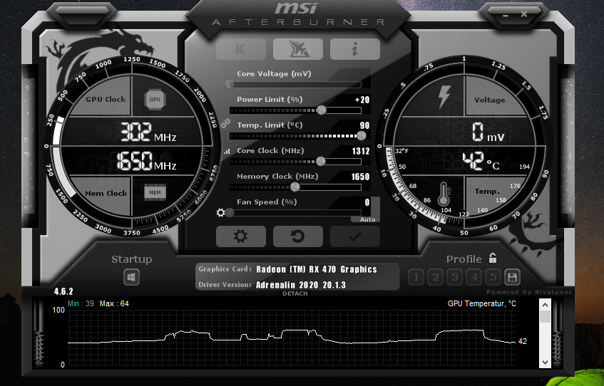

Nimm Afterburner und mach Screenshots von der Auslastung. Und ob sie ueberhaupt hochtaktet. Und poste hier was noch alles auf deinem System laeuft. Und wie das Verhalten bei anderen Spielen ist.

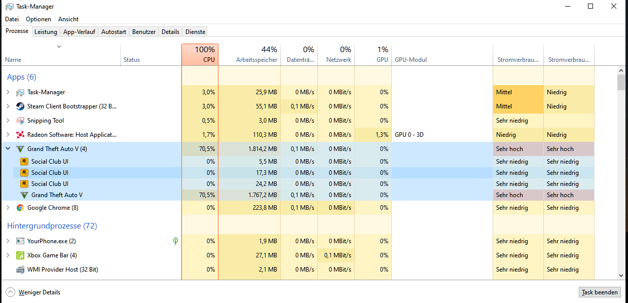

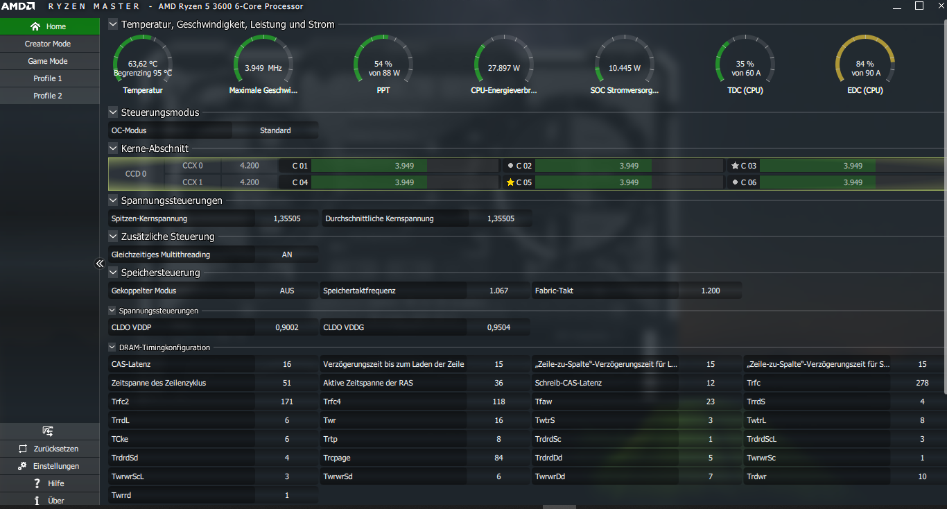

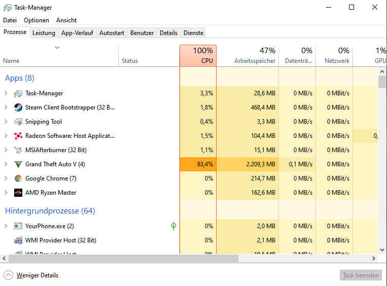

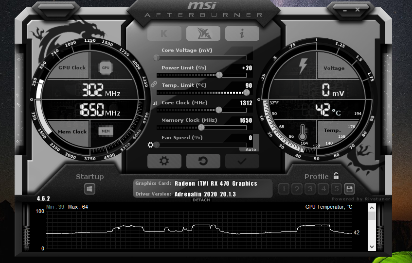

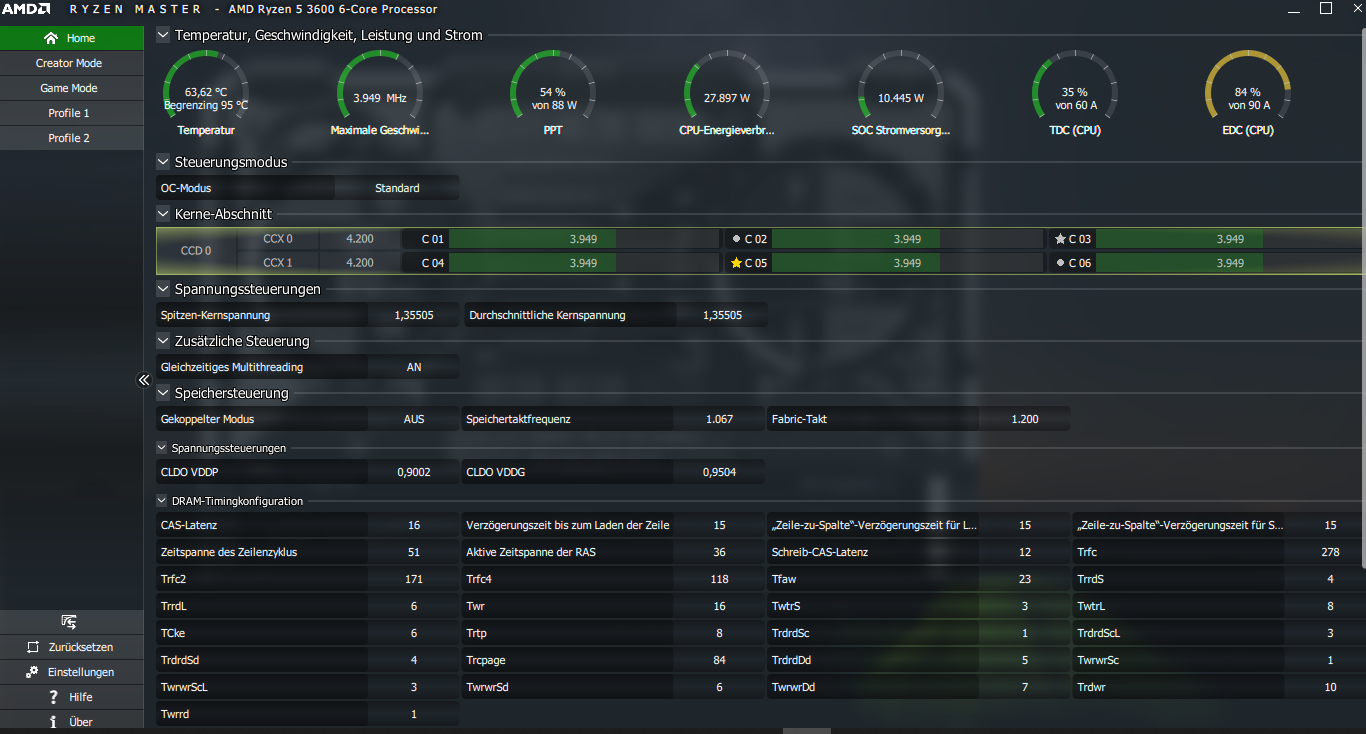

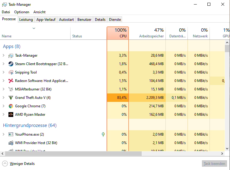

Hier dann mal ein paar Screnis, hoffe die helfen weiter! Adrenalin und Afterburner zeigen mir btw. die selben Werte an..

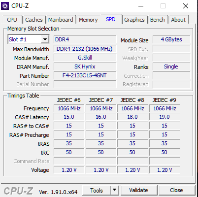

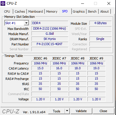

Was für ein Speicher ist das genau ?

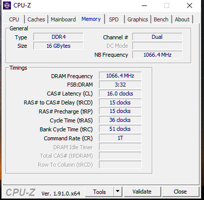

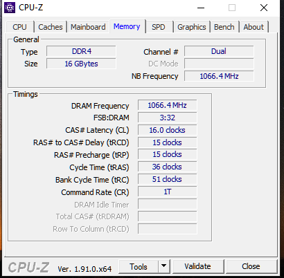

CPU-Z sollte da einiges anzeigen können, speziell im Reiter SPD. Im Reiter Memory siehtst du auch ob der im Dualchannel läuft.

Habe mal nach geschaut, läuft auch im Dual, eine andere Sache ist, dass er unter meinem altem i5-6400 nicht unter 100% lief...

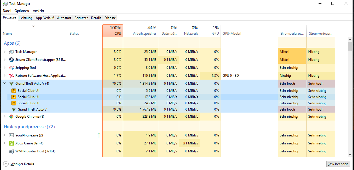

Ja, wie gesagt eigentlich bin ich genau auf der Suche nach warum es jetzt 100% Auslastung durchgängig sind.. Die FPS bleiben auch konstant zwischen 55 und 60... Auslastung schaue ich ganz normal, wie im Bild beschrieben per Task Manager..

Ist im Taskmanager noch ein Prozess, der neben GTA auch viel Leistung frisst?
Und bei der Auslastung von GTA habe ich den Verdacht, dass HT im Bios auch aus ist. HT bringt bei GTA zwar nichts, aber anders würde ich es mir nicht erklären, dass ~80% Auslastung ist.
Ich habe gerade mal Testrennen gemacht, mit ~155FPS (weil ich dem Framelimiter nicht ausgemacht habe) Ohne Self Radio hatte ich rund 40% und mit Self Radio rund 50%, damit kann der Krüppel von Spiel mehr nutzen. Meine Angabe in Beitrag 3 bezieht sich auf ohne Self Radio. Auf einer anderen Map hatte ich etwa die gleichen FPS und etwa die gleiche Auslastung. Da habe ich auch beim Afterburner geschaut, da waren jeweils rund 10-15% weniger für die CPU.
Also im Task Manager ist nichts was sonst noch viel CPU zieht, vor GTA läuft er auch ruhig in 2-10% Bereich.
Was HT ist weiß ich leider nicht, bzw ist mir noch nie über den Weg gelaufen im BIOS :D
Hyperthreading, vermutlich ist es aus, musst im Bios machen suchen, CPU-Konfiguration oder so. Dann wird die Last so wohl passenm wenn HT aus ist, und du verwendest Selfradio dabei.
