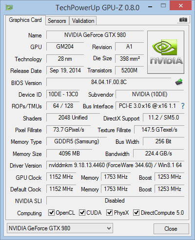

Hab ich schon,
grad noch ein Durchlauf gemacht, http://www.3dmark.com/3dm/4612583

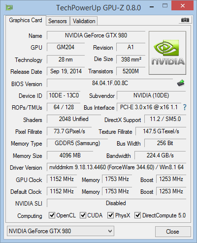

Die Karte wird durchnittlich 41°C warm und taktet ununtrochen beim Benchen mit 1278MHz (so wie sie soll) Auslastung liegt bei ~96%
Schau mal bei gpu hast du rechts ein Fragezeichen , drück da mal drauf und guck mal ob sich die 1.1 dann ändert.
Was sagt GPU Load ohne Benchmark? 0% ?
Dann bin ich jetzt wirklich sprachlos , hoffe es meldet sich auch noch jemand mit etwas mehr Erfahrung.
Weil das ist deutlich zu wenig Grafik Score irgendwas bremst da ja.
Ich denke mal wenn du ~11600 hast bist du doch ganz gut dabei. Glaub nicht, dass PCIe 2.0 eine größere Bremse bedeutet.
11200 standen für die 980er im CB-Test .

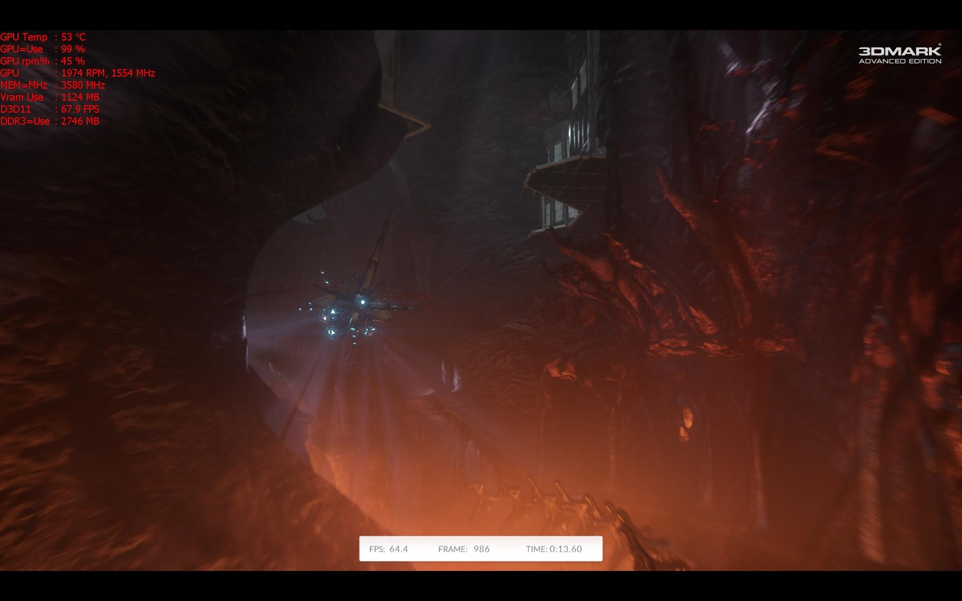

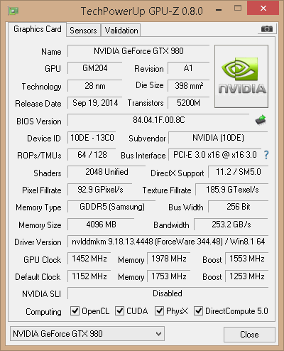

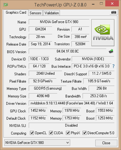

Hab ne Inno3d GTX 980 Herculez x3.
Sie läuft mit 1554/1978 (+15mV; 125 % Powertarget) Temps: 68°c bei 44 % Lüfterdrehzahl.
Teilweise sind sogar Boostspitzen bis 1600 drin, einfach krass.
Denke da ist noch ne ganze Menge Luft nach oben! Scheine diesmal ein gutes Exemplar erwischt zu haben. :-)1.gif
Denke bis 50 mV kannste locker hoch gehen, darüber hinaus vorsichtig sein und halt mal auf die Temps schauen.

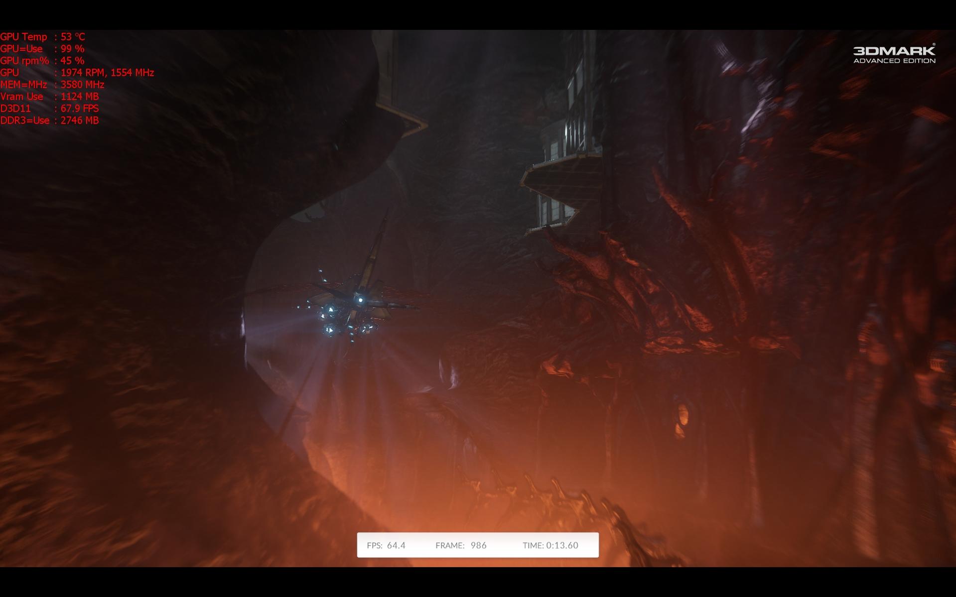

Ich habe auch eine kleine Schippe drauf gelegt ohne an den Spannungen herumzuspielen:
@ASIC 72,4%
http://www.3dmark.com/fs/3187988
1406/1793/1554Mhz = Differenz Stock 338Mhz. Ich scheine eine ganz brauchbare Karte bekommen zu haben oder weil Sie einfach nur friert unter Last ;)
Firestrike 12199 Punkte auf meinem alten System!

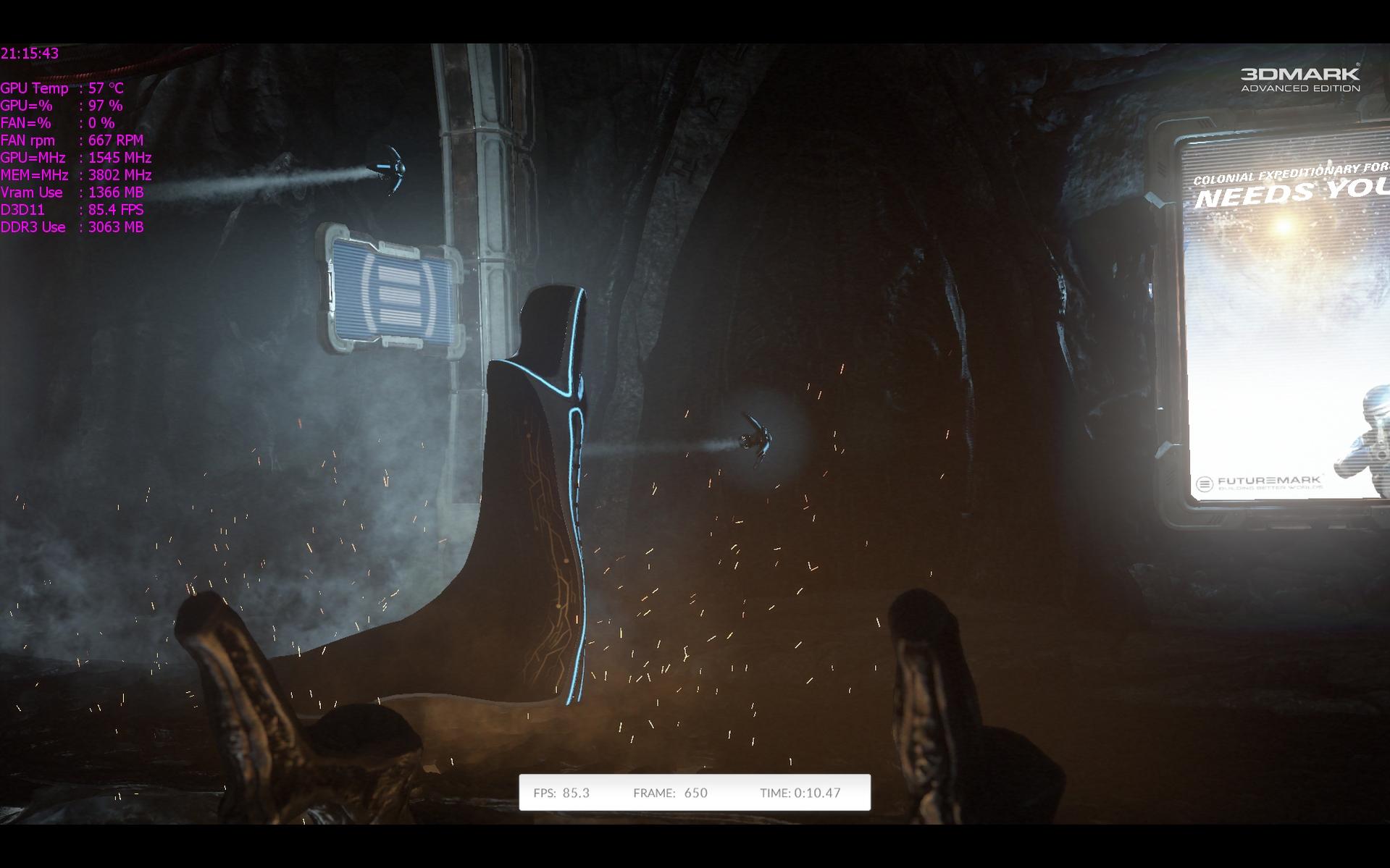

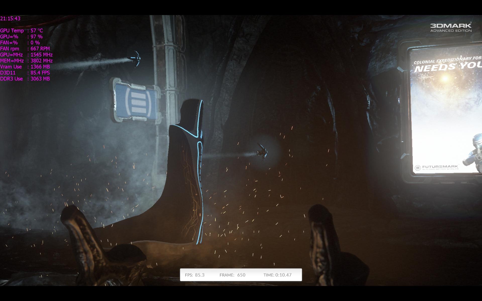

Hier noch den Speicher erhöt, wieder alles ohne Spannungserhöhung:
PS: achtet mal auf meine Temp+Lüftergeschwindigkeit!
1406 MHz/1.903 MHz/1545 MHZ (GPU/Vram/Boost)
Power Limit 100%
Temp: 57°C
Fan:0%
RPM:648
Nvidia Treiber: 344.60
http://www.3dmark.com/3dm/4662100?
Firestrike: 12480

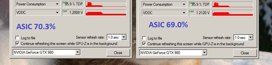

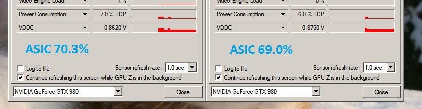

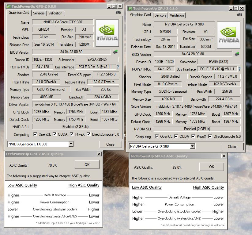

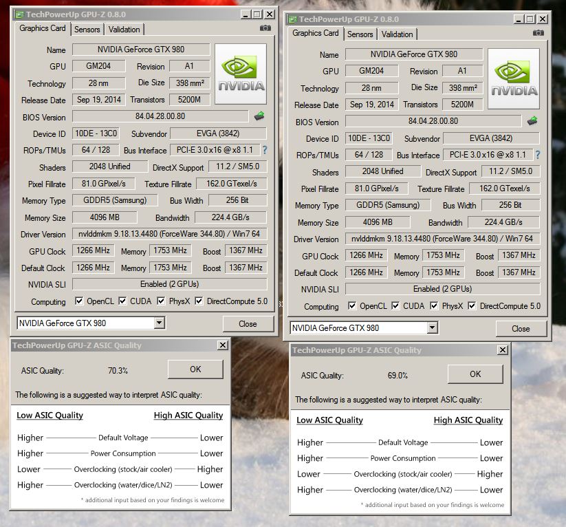

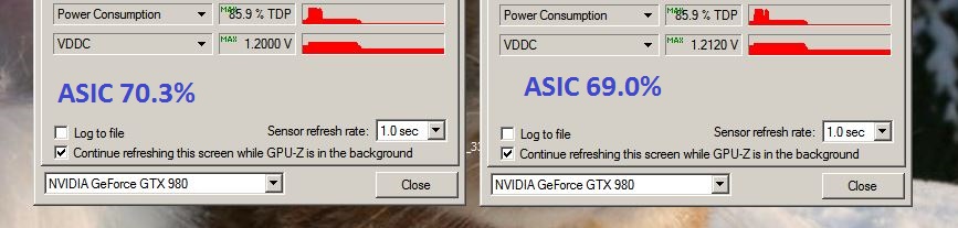

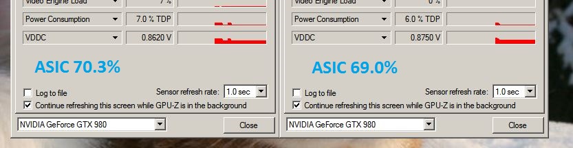

Paar Daten zu meinen zwei GTX980 SC ACX 2.0
Base Takt: 1266MHz ( Werks oc )
Erste GPU:
ASIC: 70.3%
3D boost:1404Mhz
Idle Voltage: 0.8560v
3d voltage: 1.2000v
max rock stable GPU OC: ca. 1490MHz
Zweite GPU:
ASIC 69.0%
3D boost:1392MHz
Idle Voltage: 0.8620v
3d voltage:1.2120v
max rock stable GPU OC: ca. 1460MHz
