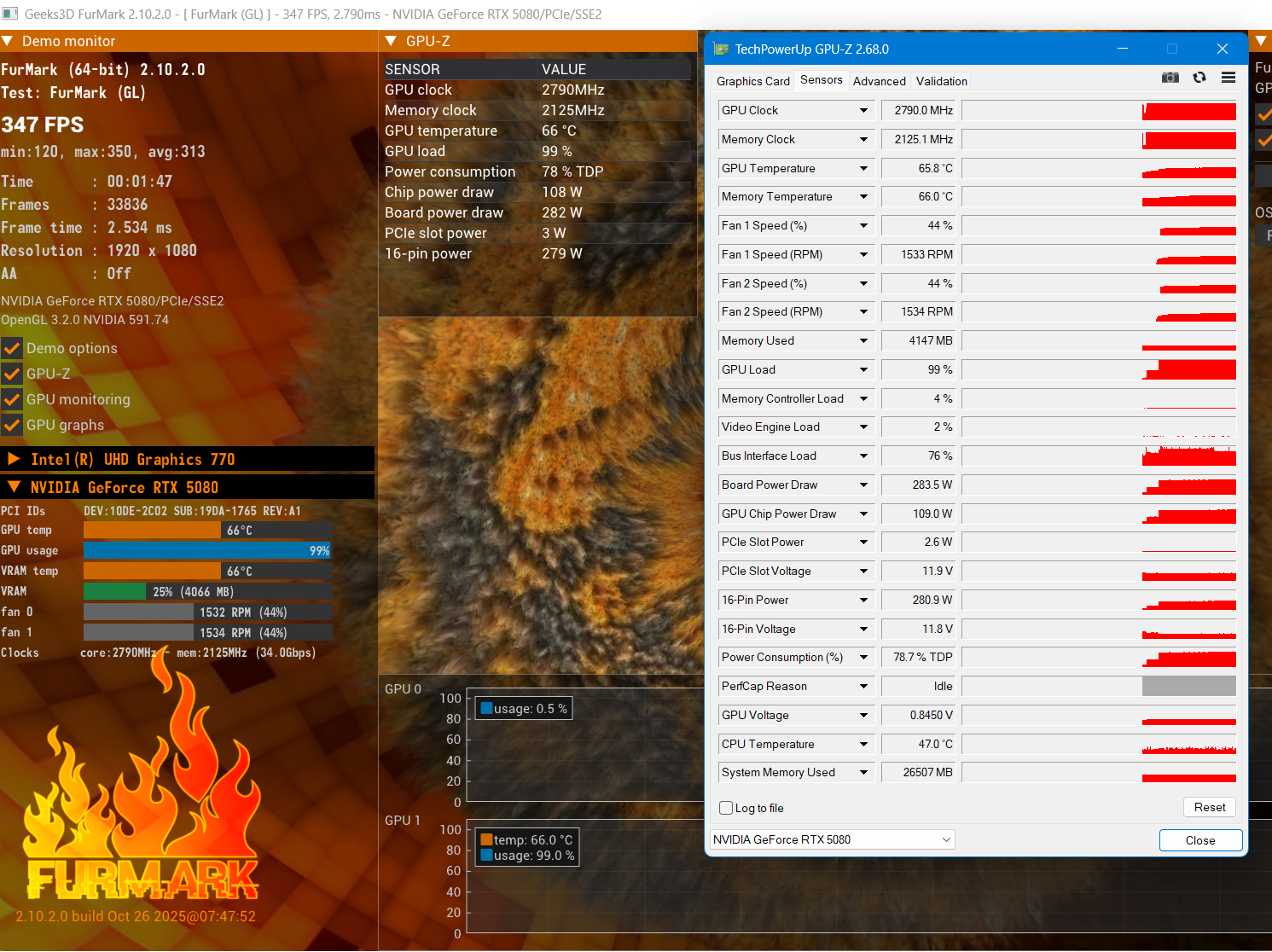

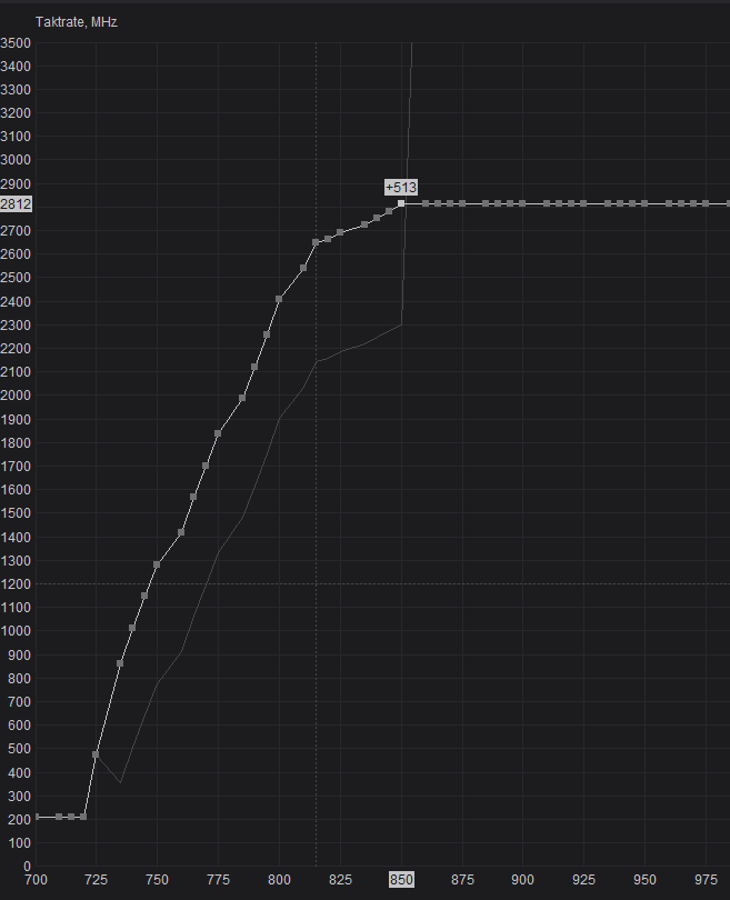

@amorosa
Erstmal bei 850 hochgezogen auf ein etwas höheren Wert. Weil wir ja wissen das die Karten immer zwischen zwei Punkten schwanken. Danach habe ich alles danach abgeflacht und alles davor bis auf die idle MHz gesamt hochgezogen und es angeglichen.
Habe einen Screenshot angehängt.
Der Verbrauch liegt dann so ca bei Maximal 285Watt.
Reaktionen: amd_24 und amorosa
@Loomes :
Danke dir.
Habs erstmal bei 2700mhz bei 0.850mv festgenagelt.
Mal schauen wie die Karte sich verhält.
Da war ich ja bei 0.900 und 2600mhz SEEEEHR moderat unterwegs...
Hätte nicht gedacht, das +500mhz überhaupt möglich ist O_o.
LG

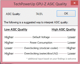

Meiner laienhaften Meinung nach erinnert das ein wenig an "früher", als man die ASIC-Quality der Chips anhand von diversen Tools auslesen konnte.
Habe mittlerweile so einige 5070Ti und 5080 zu Gesicht bekommen. Was mir dabei aufgefallen ist, dass praktisch jeder Chip "oben herum" immer so um die ~3150+ MHz schafft, aber die Standardspannung einer GPU mal bei 1.065V liegt, die der nächsten bei 0.995V und wieder eine andere bei 1.025V usw.
Meine auch, dass da alles dabei ist von 0.98V-1.07V an def. max. voltages. Tendenziell sind Chips, die von Werk aus eine niedrigere Spannung haben, unten herum besser, weil die abrupt absinkende Kurve so im Bereich 0.800V-0.850V je nach Chip dir auch z. B. so etwas wie 2640Mhz@0.800V ermöglicht und dir keinen Strich durch die Rechnung macht. Denn es gibt leider das "+1000MHz Limit" im MSI AB für jeweilige Punkte in der Kurve.
Sagen wir beispielhaft dein Chip hat bei 800mV eine Taktrate von 1300Mhz bei jenem Punkt -> +1000Mhz bringt dich gerade einmal auf 2300Mhz@800mV und es bleiben potentielle 200-300Mhz leider auf der Strecke. Das kann man dann leider nur "umgehen", in dem man dann leider den 800mV Punkt ignoriert und je nach dem erst ab z. B. 825mV oder höher startet, wo man dann nicht von den maximal +1000MHz an einem Punkt limitiert wird.
Es kann aber durchaus sein, dass Chips mit höherer def. voltage allerdings für Bencher etc. eher geeignet sind um Rekorde aufzustellen. Man kann das leider nicht pauschalisieren.
Aber als Homeuser hätte ich da wohl lieber ein Chip, welcher 3200@1V macht anstatt 3200@1.06V, da der zweitere wohl tatsächlich mehr verbrauchen und die Kühlung mehr beanspruchen wird (ohne jetzt auf etwaige Leckströme einzugehen, davon habe ich zu wenig Ahnung). Obendrein wird der Chip mit 1.06V Standardspannung wohl 800mV nicht bei 2500-2600MHz ermöglichen bedingt durch die steil abfallende Kurve unten herum (vorausgesetzt der Chip würde so gut skalieren, dass theoretisch 2500-2600@800mV möglich sein sollten).

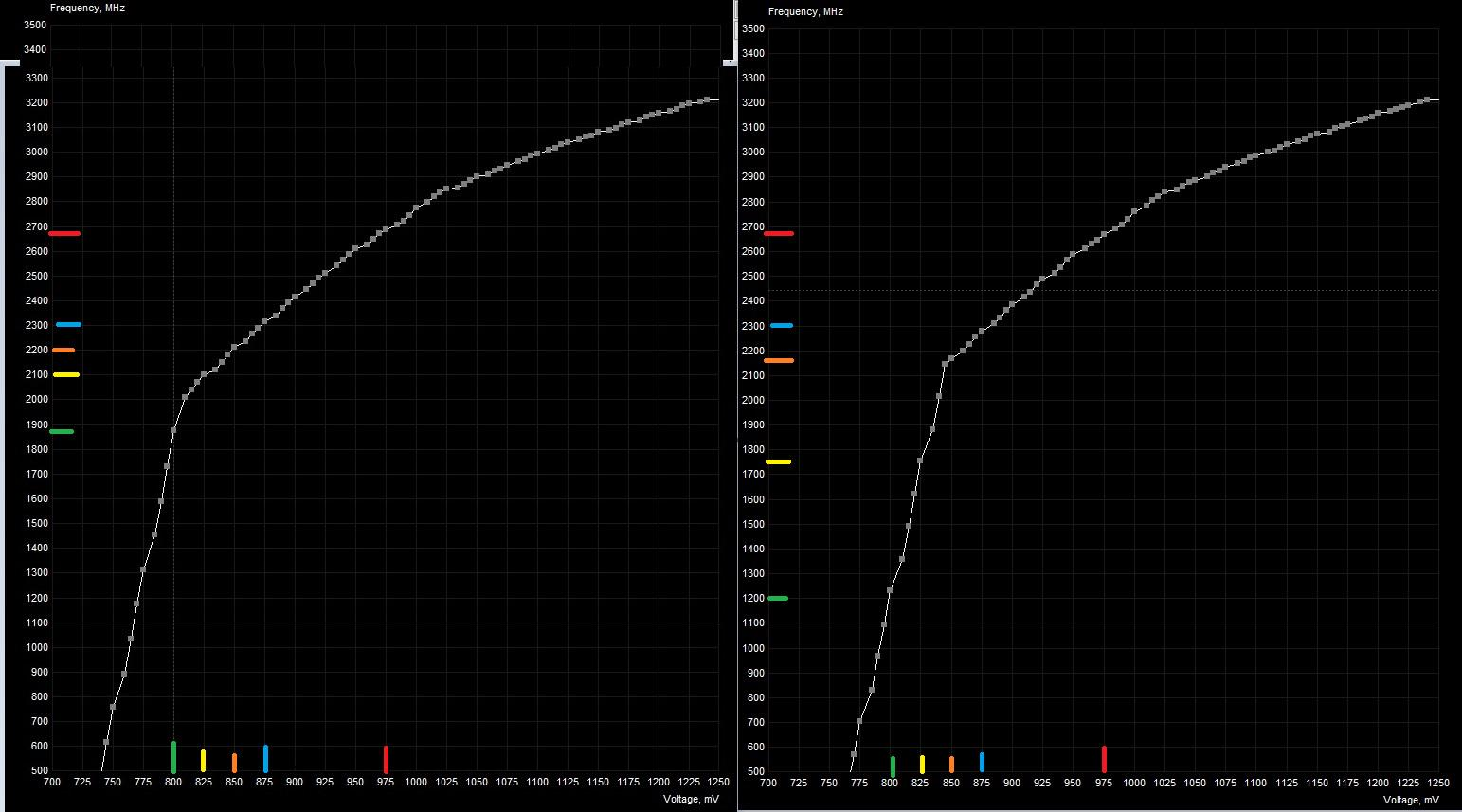

Habe nochmal was von einem reddit post gefunden zur Illustration:
Der Chip rechts hat aller Wahrscheinlichkeit die höhere Standardspannung, wird aber bei 800mV nicht vernünftig einsetzbar, sondern erst ab etwa 820mV.
Man beachte auch, dass Chips nicht einmal im vermeintlich besser skalierenden Bereich unten linear skalieren müssen, sondern ein Chip verhältnismäßig mehr schafft bei 850mV als bei 800mV, um dann bei 900mV schlechter zu skalieren. Ab 950-1000mV kann es dann abrupt besser skalieren.
Solch ein Chip mit außergewöhnlicher Skalierung scheine ich mein Eigen zu nennen.^^

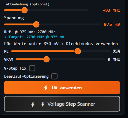

Hab ein UV Tool für Blackwell aktuell 5090,5080,5070Ti entwickelt, als Compagnon App zum AfterBurner
Falls jemand Interesse zum testen hat, schicke ich nen Link.
Ist noch closed Alpha, PN wäre mir lieb um das noch etwas steuern zu können.
Ist auch noch nicht frei von Bugs, funktioniert aber soweit :)
Allerdings brauche ich mehr Feedback, weil Probleme halt auch mannigfaltig sein können.

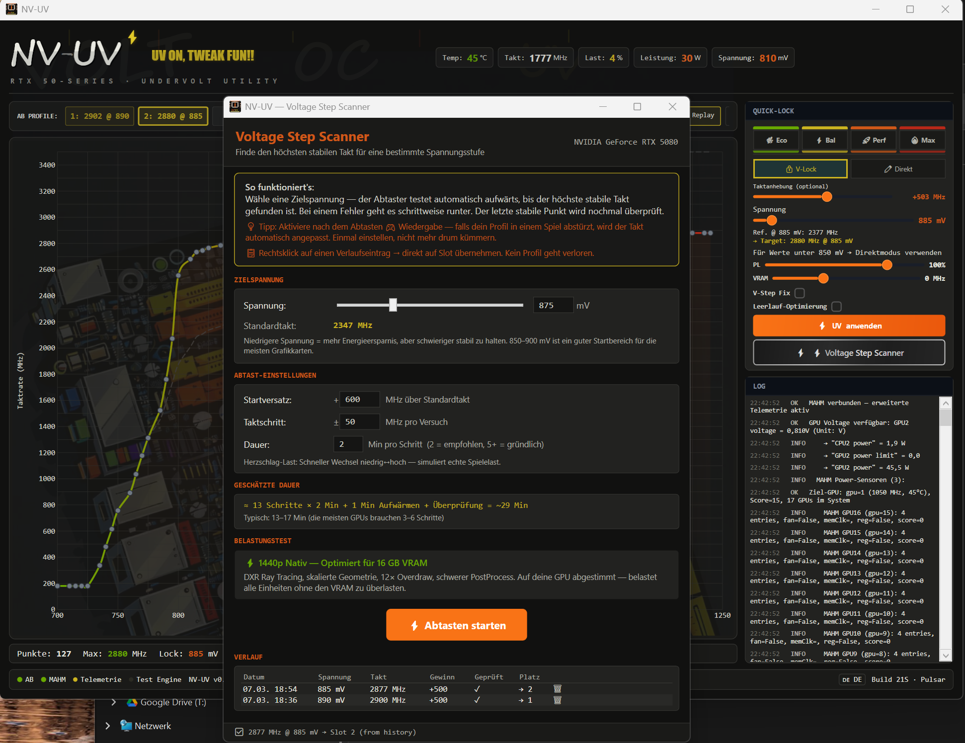

Hab auf meiner aktuell verbauten 5080 schon mal zwei Profile gefunden die vielversprechend sind, werden in Games mal weiter getestet, mit dem eigenen Game-Replay System wo ihr mit eurem ausgeloteten Profil ein Game zoggt und das Profil dann automatisch bei Crash zurückgestuft wird, solange bis euer UV stabil ist :)
Reaktionen: Veitograf und MariaDocks

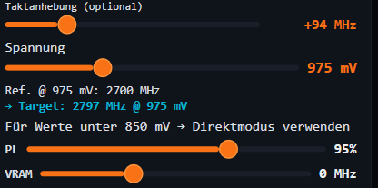

Ich muss aber etwas Kontext geben worum es mir geht!
Nvidia hat bei ihren Grafikkarten, nennen wir es mal "Takt-Stufen".
Beispiel:
3322 MHz < 15MHz > 3307 MHz < 15MHz > 3292 MHz < 15MHz > 3277 MHz
Die Grünen Zahlen sind die festen "Taktstufen" die Nvidia vorgibt,
die sind fest nicht veränderbar!
Alles dazwischen kann man als Takt eingeben, aber der Takt springt dann automatisch
auf eine Taktstufe hoch oder runter!
3307 MHz <3306, 3305, 3304, 3303, 3302, 3301, 3300, 3299, 3298, 3297, 3296, 3295, 3294, 3293> 3292 MHz
Die gelben Taktraten kann man eingeben werden dann immer auf die Taktstufe 3307 gehen
und die Lila Taktraten werden immer auf die Taktstufe 3292 gehen.
Diese Taktstufen sind das, was am Ende dann wichtig ist,
ob diese Stabil sind.
Ich bitte dich um eines!
Arbeite mit den festen Taktstufen,
um Fehler zu verhindern und auch Zeit zu sparen beim Ausloten
z.B mit dem "Voltage Step Scanner".
Taktversuch nicht einfach MHz pro Versuch,
sondern eben immer 15 MHz so das die Taktstufe getroffen wird!
Mach es bitte möglich, das man zumindest umstellen kann auf die Taktstufen
und nicht einfach einen Takt eingibt,
bei dem es möglich ist, zwischen die Taktstufen zu geraten.
Es sollte ja ein einfaches sein die Taktstufen per KI beim
programmieren dann zu integrieren.
Das wäre so immens wichtig und gut!
Das fehlt massiv im MSI Afterburner!
Ich hoffe, ich hab es so verständlich wie möglich herübergebracht worum es mir geht!
Danke!

Hey, ich verstehe meinst, dass ist genau das Problem das mich bei Afterburner auch immer genervt hat. Man gibt irgendeinen Takt ein und hat keine Ahnung ob man auf einer echten Stufe gelandet ist oder nicht.
Die gute Nachricht: NV-UV hat das Blackwell-Raster (Treiber-Vorgabe) bereits eingebaut. Jeder Takt den du eingibst wird automatisch auf die nächste gültige Taktstufe gesnappt du kannst gar nicht dazwischen landen.
Das Target im UI zeigt dir auch immer den tatsächlichen Takt an, nicht den eingegebenen.
Die Stufen sind 7/8 MHz alternierend (nicht 15 das sind jeweils zwei Stufen zusammen). Deshalb springt das Target z.B. von 2790 auf 2797 und nicht auf 2805 wie in den Bildern zu sehen.
Der Voltage Step Scanner arbeitet genauso egal welche Step-Größe du einstellst,
das Ergebnis landet immer auf einer echten Taktstufe.
Das einzige was ich mir aber als Verbesserung vorstellen könnte: Den Slider so umbauen dass er direkt von Stufe zu Stufe springt statt in 1 MHz Schritten, damit man es auch visuell sofort sieht. Oder ich bau ein Tooltip ein und erkläre warum es so ist wie es ist.

Hi! @ElectricStream
Hast bestimmt schon gesehen und mit ihm geschrieben über PM!
Gruß
Mehlstaub
Oh je, das Video xD
Das Tool wird total über den Klee gelobt und es werden völlig unrealistische Erwartungen geweckt.
Dazu noch heftiges Bashing gegen NV und Afterburner. Habe dort schon einen Kommentar hinterlassen.
Reaktionen: Veitograf und rovster
@ElectricStream
Ein Thread hier bei CB wäre natürlich auch Klasse für NV-UV.
Aber klar, nur Mehraufwand für wenig Dank.
Daher von mir ein dickes Dankeschön das du dich dem Problem angenommen hast.
Es gibt so Vieles das die Welt nicht braucht aber das ist was das sich viele lange gewünscht haben.
Wenn ich bedenke wie lange es den Afterburner schon gibt wundert es mich schwer das es da vorher nichts in der Art kam.
Fragen hab ich aber noch, lt. Hardwareluxx ist das ein einfaches Programm ohne Install? Bedeutet das es den Afterburner ausliest und die optimierten Werte dahin zurück überträgt, man speichert, NV-UV beendet und ist glücklich bis zum nächsten Run oder muss dein Proggi mit Afterburner in der Autostart verankert sein?
Mein aktueller Einsatzzweck wäre eine angepasstes UV auf den Afterburner zu übertragen nachdem der letzte NVidia Treiber meine letzten AB Einstellungen total zerschossen hat.
PN geht gleich raus..
