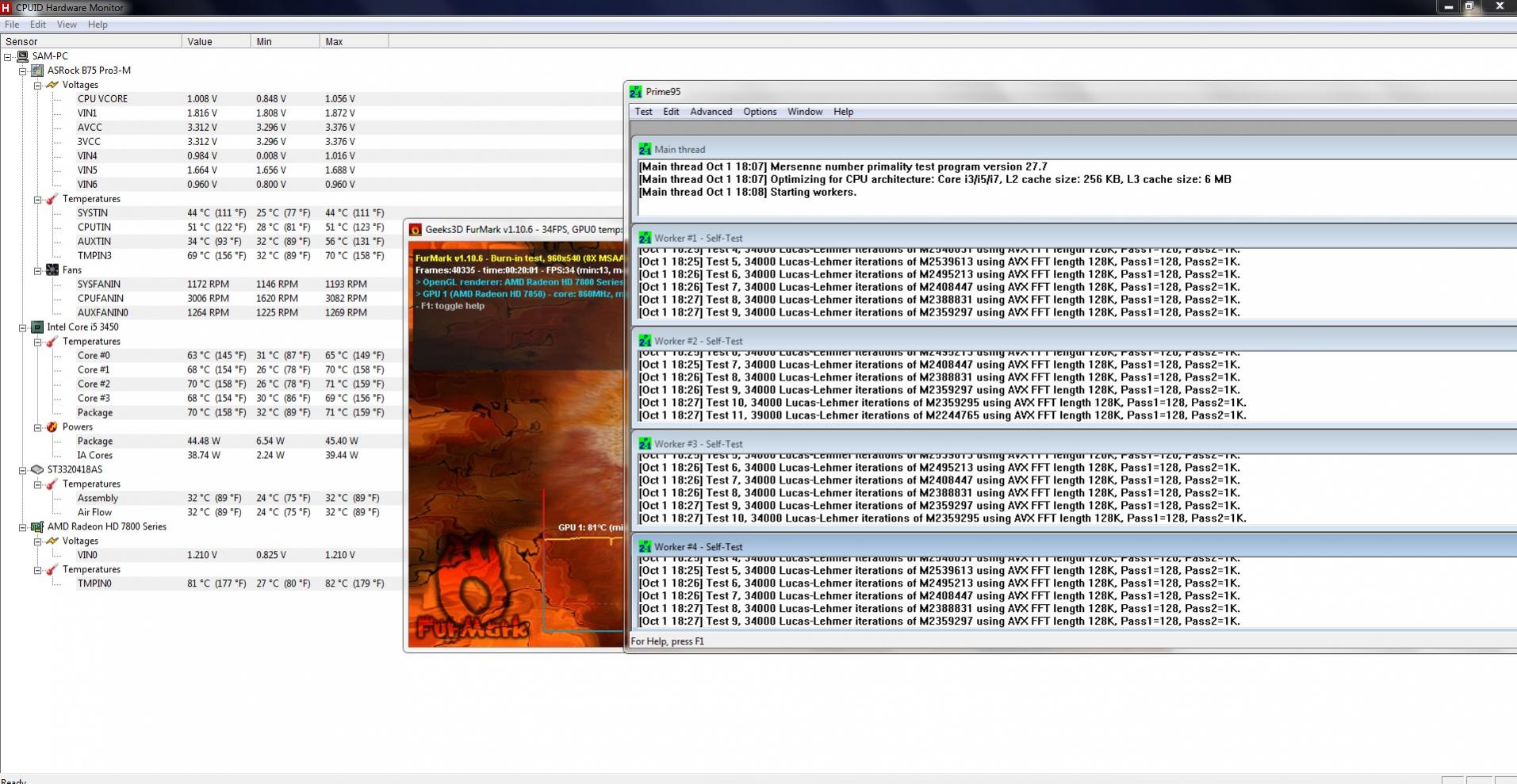

So, 20 Minuten Prime95 UND Furmark gleichzeitig.
Ich weiß, kühle Temperaturen sind anders ABER es ist stabil und ich kann mir echt nicht vorstellen, wie Guild Wars 2 noch mehr Hitze erzeugen könnte.
