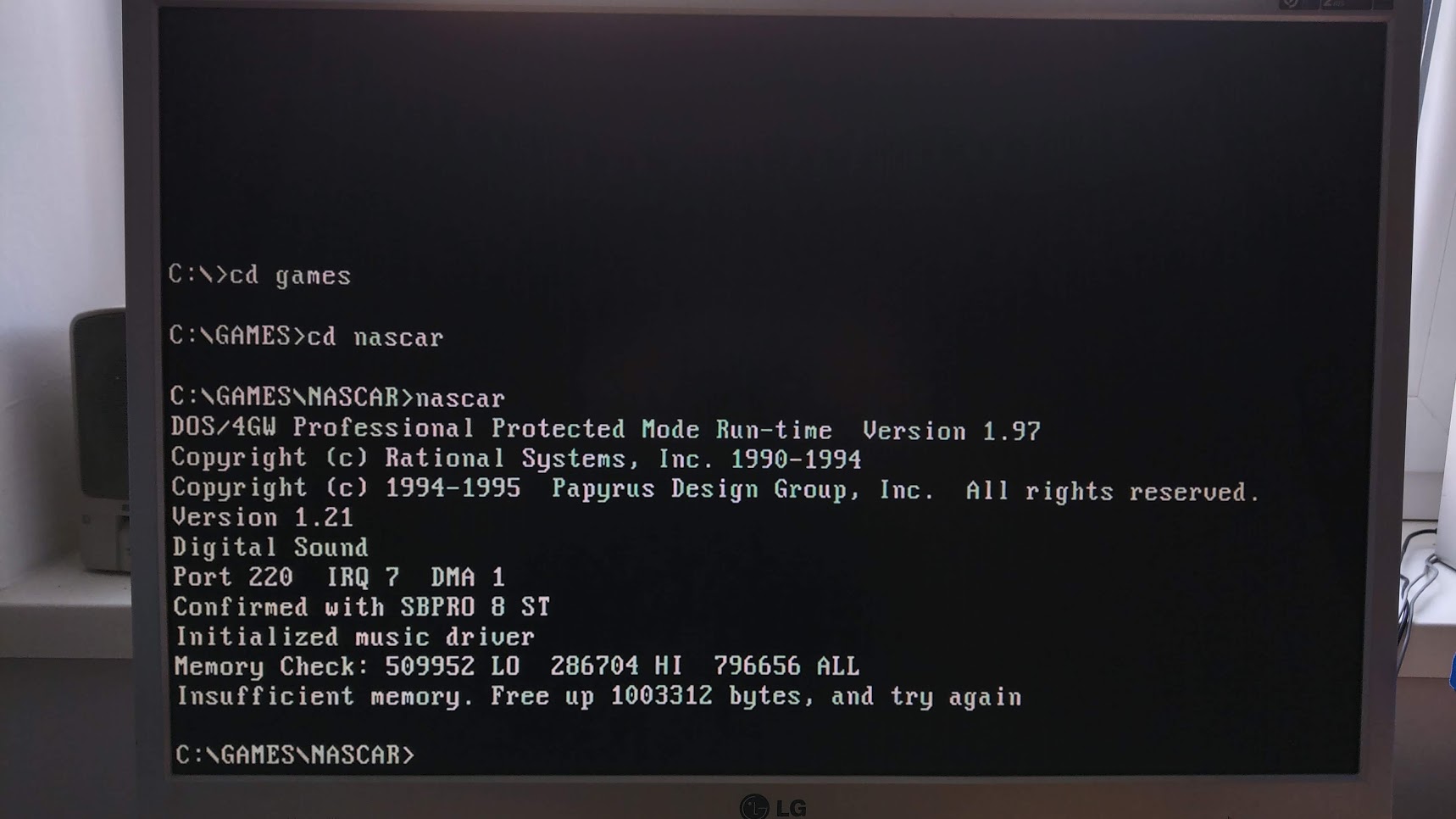

aber beim booten werden doch 4MB angezeigt. wie kann es dann sein, das die nicht richtig erkannt werden?

Meine Vermutung (genau weiß ichs nicht mehr wie sich das verhalten hat) ist dass du den Speicher als EMS konfiguriert hast (in der Config.sys den EMS.exe mit "RAM" gestartet statt "NOEMS"), dadurch ist der Speicher explizit für die Emulation als EMS Speicher belegt und kann nicht für XMS oder DPMS Speicher (DOS/4GW wie bei NASCAR) verwendet werden.SchwedenStahl85 schrieb:aber beim booten werden doch 4MB angezeigt. wie kann es dann sein, das die nicht richtig erkannt werden?

Jap das vermute ich auch. Was gibt den Mem /c /f etc aus
Poste das bitte mal

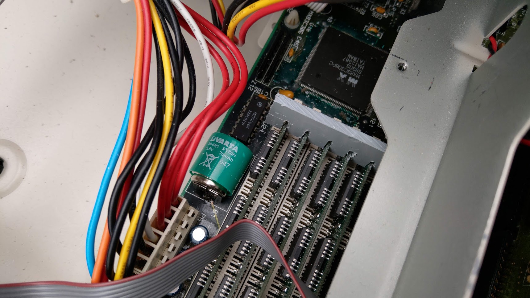

das kann ich wohl erst freitag bzw. montag machen.

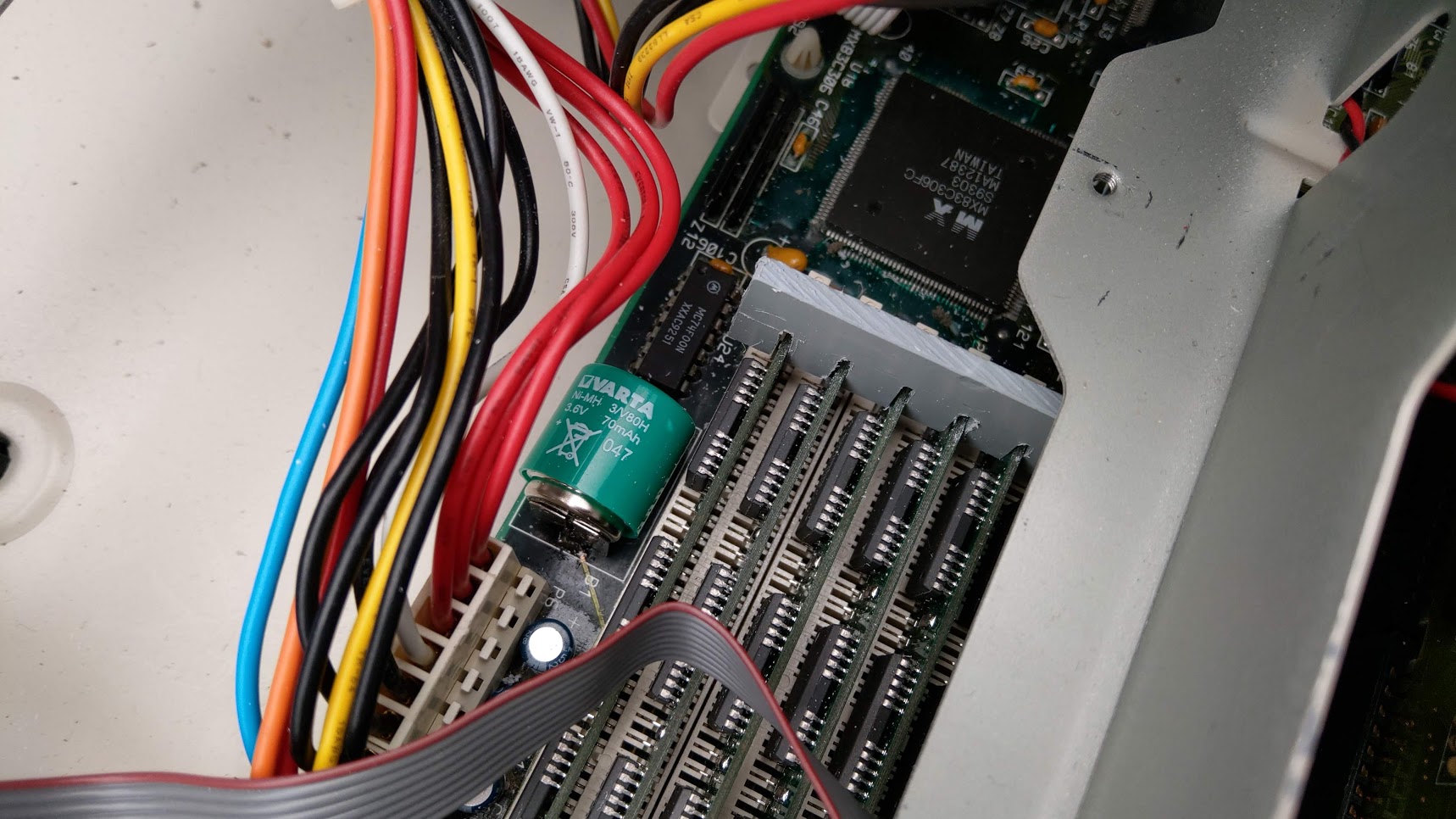

der rechner ist grade bei nem EP laden, die haben nen technikermeister.
er lässt sich da was einfallen wie er den RAM dort wieder festbekommt und lötet die neue BIOSbatterie an.
der chip daneben ist auch schon grün angelaufen, zumindenst die beinchen davon. die BIOSbatterie ist ausgelaufen. ist aber zu reinigen sagt er.
dann hoffen wir doch mal, dass alles dann läuft wie es soll.
und mit dem Mem befehl werde ich mich dann natürlich nochmal melden!

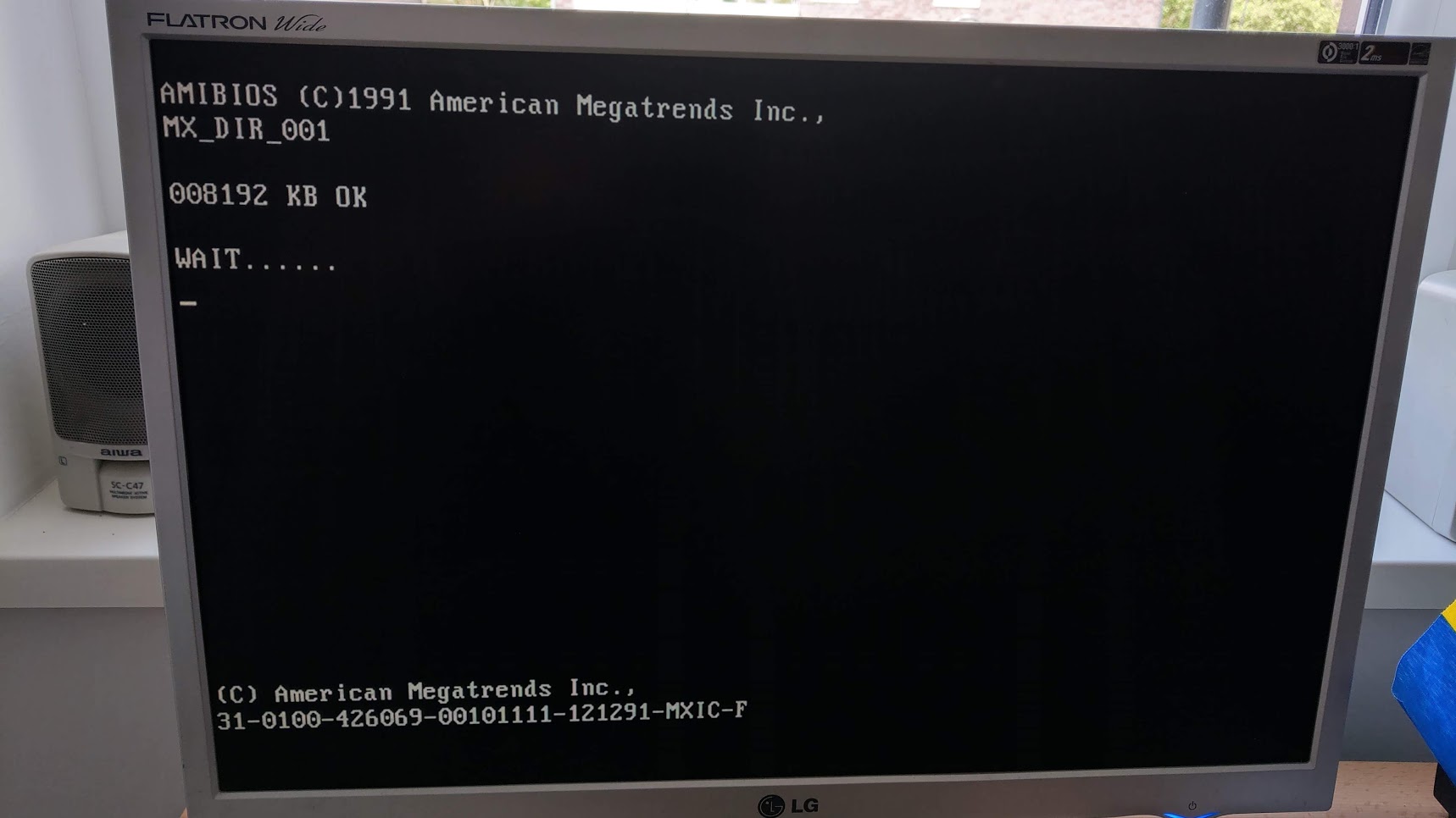

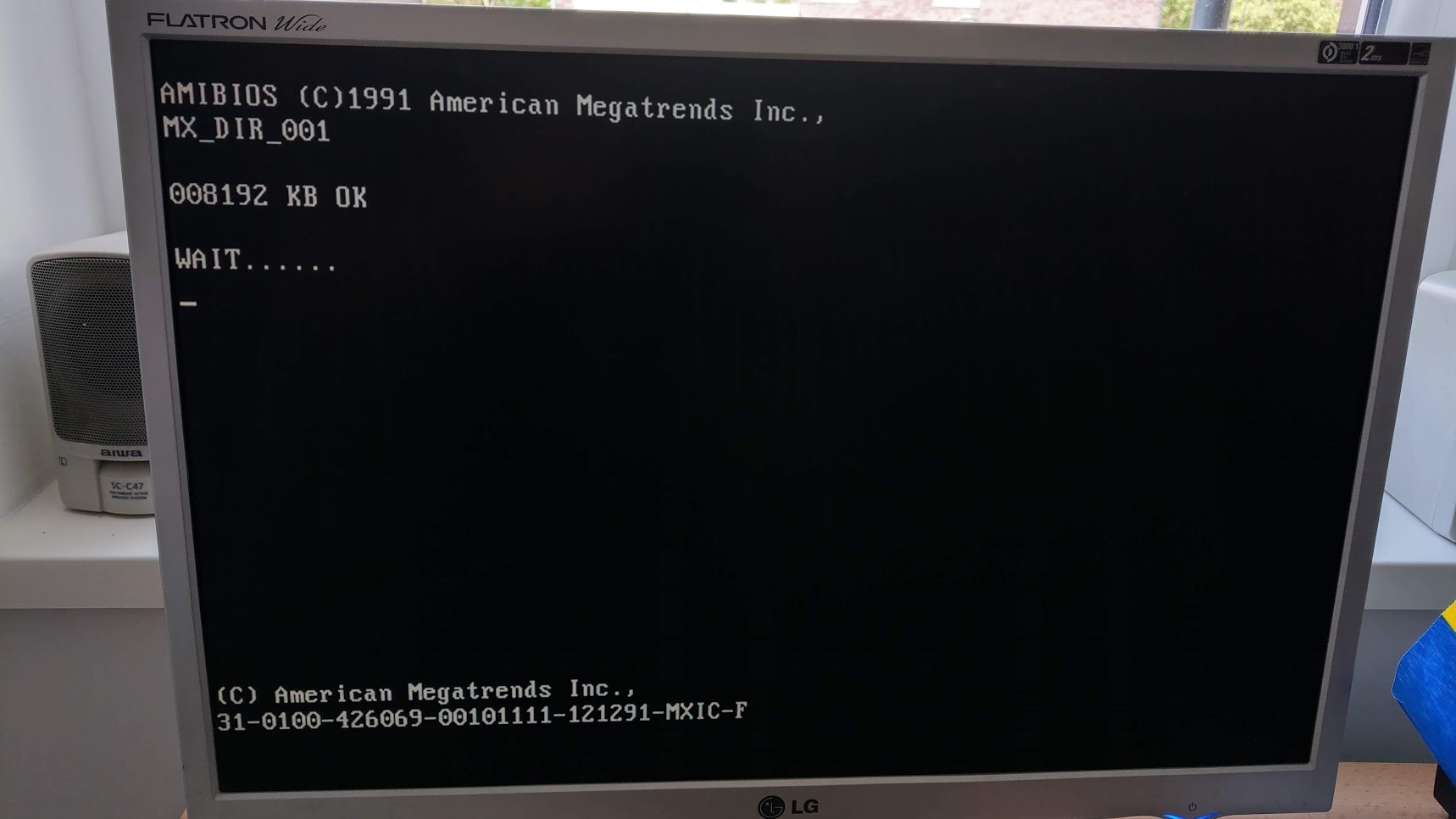

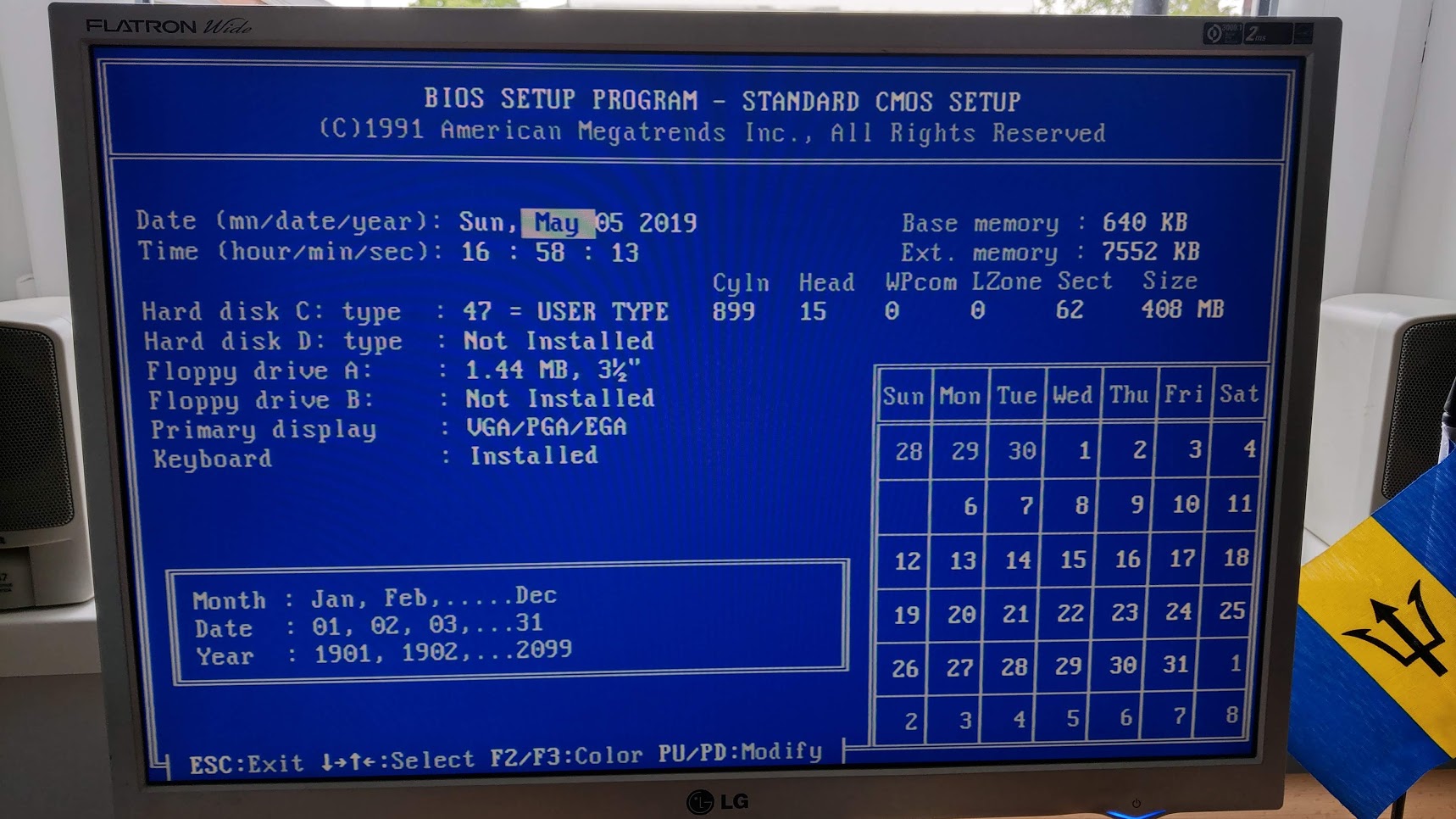

so leute es gibt neuigkeiten

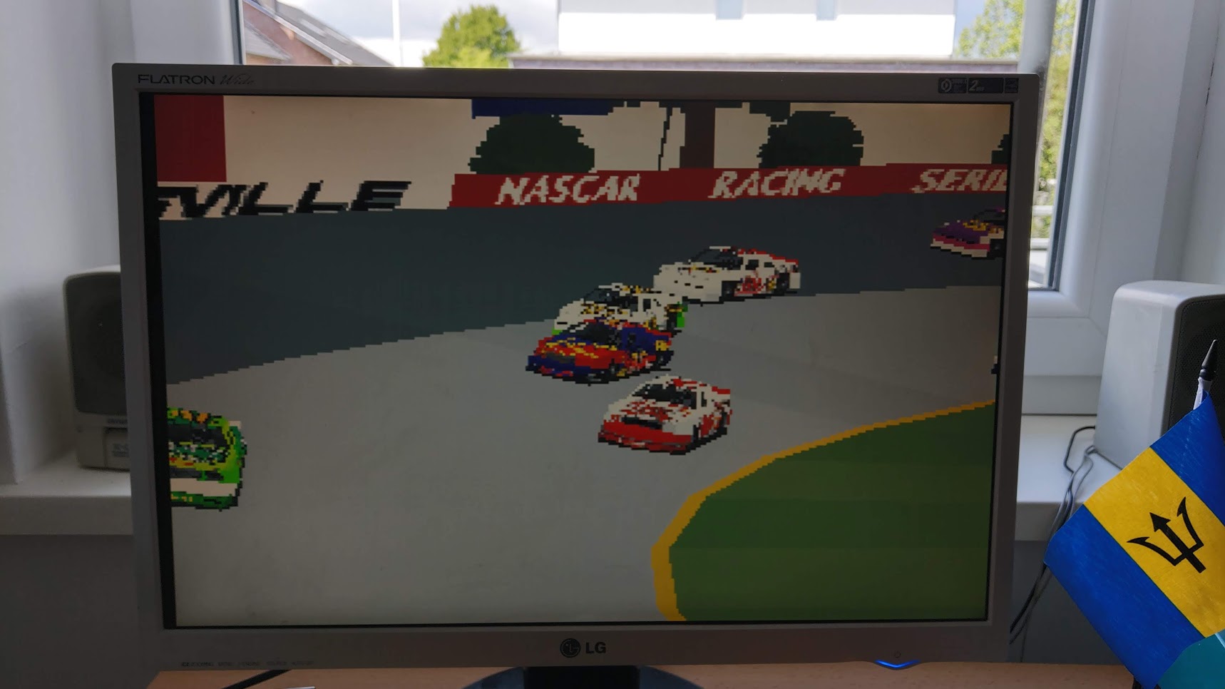

rechner rennt wieder und mit 8MB
NASCAR startet sofort ohne zu meckern wegen zu wenig RAM.
allerdings ruckelt das wie sau, ist also somit unspielbar.

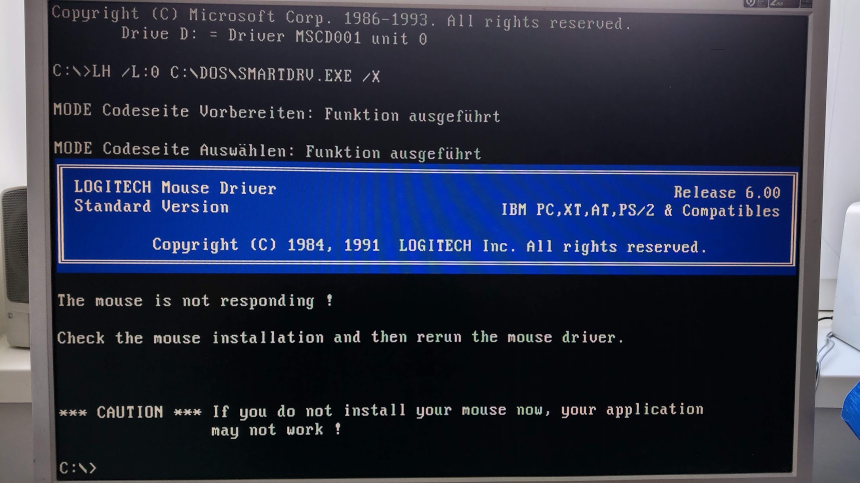

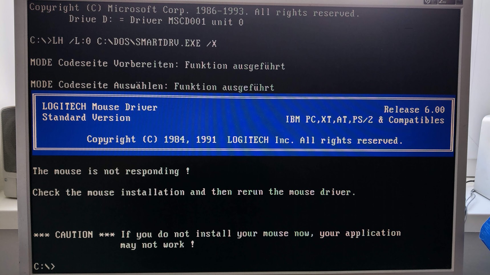

und der maustreiber hat sich auch offensichtlich verabschiedet, was mache ich da jetzt?
den maustreiber habe ich auch allerdings nicht installiert, deswegen weis ich nicht wie das geht.

Unter DOS musste man damals auch nicht so viel "Installieren", hinkopieren und evtl. in autoexec.bat oder config.sys eintragen, das wars schon ;-) der Maustreiber sollte die Maus eigentlich selbstständig finden... aber schau mal ob sie am COM1 hängt, bin mir nicht sicher ob er auch am COM2 sucht (gibt ja im normalfall 2 serielle Schnittstellen)

so edit:
Maus läuft wieder, war nur das kabel was zum com port läuft falsch herum angeschlossen.

und mal nebenbei ein bild nach dem "umbau" neuer akku und ne RAMbefestigung die besser hätte nicht sein können
so edit:

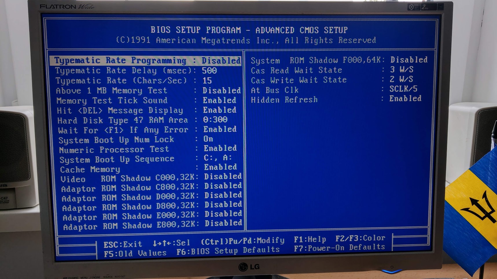

ist natürlich jetzt auch noch so ne frage ob man was im BIOS noch leistungsmäßig optimieren könnte.

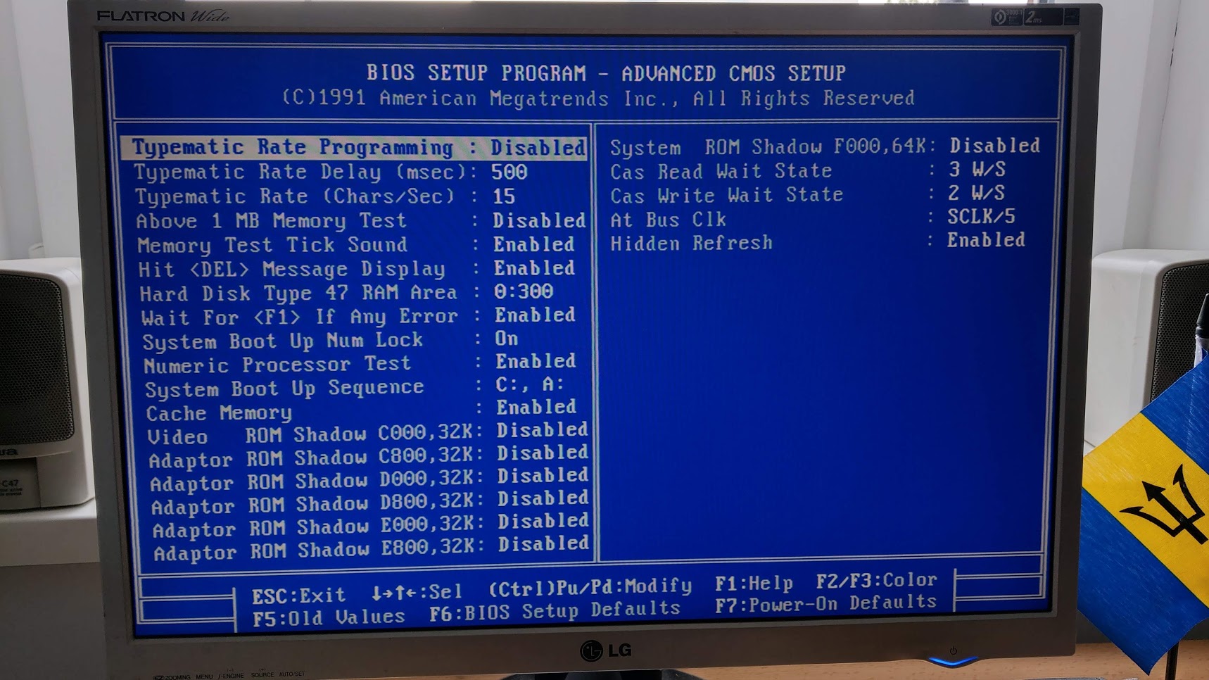

Vom Bios her wüsst ich jetzt nicht so übermäßig viel... (VGA) Bios Shadow sollte aktiviert sein (falls verfügbar), das bringt Geschwindigkeit.

Video ROM (Grafikkarte) und System ROM (rechts oben, Mainboard Bios) sind die zwei. Die Adapter ROM sind für den Fall das man Zusatzkarten mit eigenem Bios hat (z.B. SCSI Controller) dann könnte man das auch für die aktivieren, ansonsten diese auf Disabled lassen. Die Funktion kopiert den ROM in den RAM der deutlich schneller ist.
- Jan. 2018
- 1.171
also die beiden auf enabled,
gibt es denn ein programm womit ich sehen kann, ob das mehrleistung gebracht hat oder nicht?
also was ich mir ggf. auf diskette kopieren und dann mal so eine art benshmark ausführen kann?
