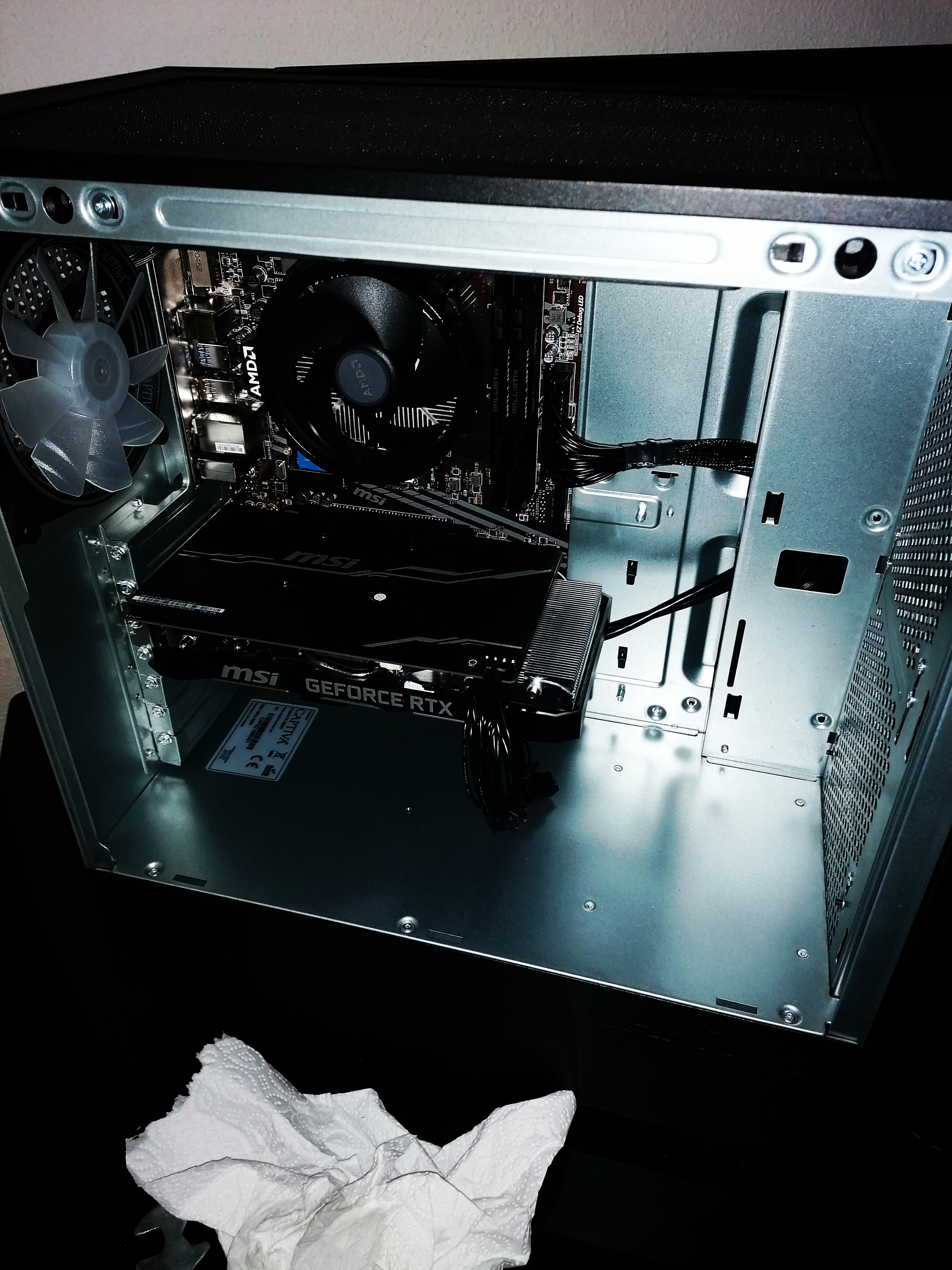

Ich will ja 3200mhz Ram einbauen, wenn was mit dem PC ist kann ich den ohne Probleme zurück schicken und bekomme Ersatz, oder mein Geld zurück, sowas ist mir nunmal sehr wichtig. Für diese Sicherheit Zahl ich gerne etwas mehr, als irgendwann mal Pech zu haben und da zu stehen. Deswegen hab ich ihn bei Otto gekauft. Weiß auch nicht ob der reinpasst, so schaut es momentan aus. Sollte normal reinpassen oder.

welchen kühler meinst du jetzt? der einwand aus #17 ist berechtigt.

Zum Kühler würde ich sagen du solltest einen Top-Blow-Kühler nehmen, wenn das dein Board ist, sind die VRM leider ungekühlt. Ist wohl nicht so sehr problematisch wenn man die CPU bisschen begrenzt. Da sollte man auch beachten das Board hat nur einen 4 Pin Anschluss für die CPU.
