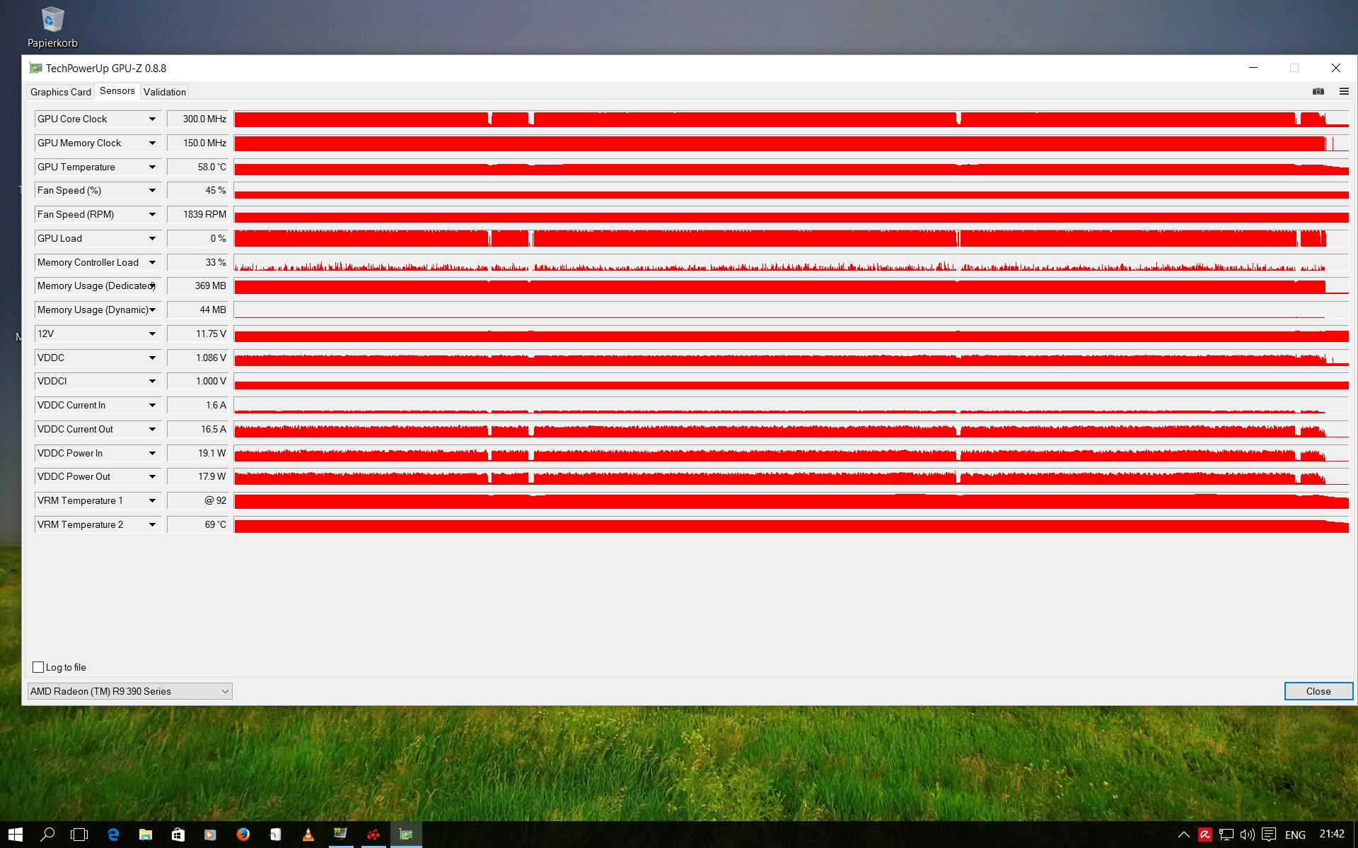

.. also ich kann meine mit gpu-z auslesen.
angeblich halten sie Temperaturen von bis zu 115° aus, wobei mir bei meinen 92° schon
sehr warm wurde.

VRM (Spannungswandler Temps) und Vram Temps (Grafikspeicher Temps) sind zwei Paar Schuhe.
@ timer:
rede doch keinen unsinn. VRM sind die spannungswandler der karte und haben mit dem speicher rein gar nichts zu tun.
