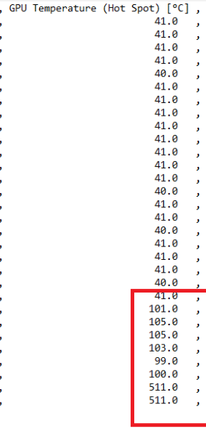

Geschieht unter Last. Temperaturen sind normal. Hab gerade wieder so einen Absturz gehabt, die Temps von allem geloggt und die sind eigentlich durchweg ok. Hab Apex Legends auf maximalen Settings in FullHD gespielt, hänge den Log mal an. Aktuell sind 4 Bildschirme angeschlossen, es passiert aber auch wenn nur zwei angeschlossen sind.
VRAM kann man wohl (zumindest Temperatur bedingt) mittlerweile ausschließen da die Temperaturen in den Logs ok sind.
EDIT: Header zeile beim Log hinzugefügt.
Die Karte ist vom Hersteller leicht übertaktet, das Kühldesign ist bescheiden. Die Karte hat zwei Bios, TDP mit 210W und 150W. Schon immer empfiehlt sich bei Vega gute Kühlung.
  • >80°C GPU
  • >90°C VRAM
  • >100°C Hotspot(Link aus #8?)
  • Lüfter max 66%(ist wohl das erträglichste)
  • Power 250W(Standard oder selber erhöht?)
Paar Grad weniger könnten womöglich den Unterschied machen.
Es geht darum, eine Tendenz zu finden, was die Abstürze verhindert. Temperatur/Power/UV wäre ein einfacher Ansatz zum Testen.

Was sind denn gute (Hotspot) Temperaturen für HBM und GPU bei Vega? Hab gelesen das ab >106°C die Notabschaltung greift (oder greifen sollte) aber macht das Temperaturen von 80 bis 90°C zu "guten" Temperaturen?
Gute Hotspottemperaturen wären um die 80 Grad und bei dir sinds über Hundert und zwar durchgehend was das Abschalten erklärt. Also Kühler runter Paste neu. Oder gleich nen Kühler eines Drittherstellers montieren denn du besitzt ja den "Standardkühler" (Blower).
https://www.computerbase.de/forum/threads/asus-rog-strix-rx-vega64-oc-schmiert-ab.1944319/page-2
Hier jemand mit ner Vega 64 bei dem auch nur das erneuern der Paste geholfen hat.
Und so sah sein Temperaturverlauf beim Absturz aus da hast du ja noch "Glück" das deine länger warm bleibt bevor se abschmiert. Und er hatte danach auch Temperaturen um die 80 Grad am Hotspot und alles ward gut.
