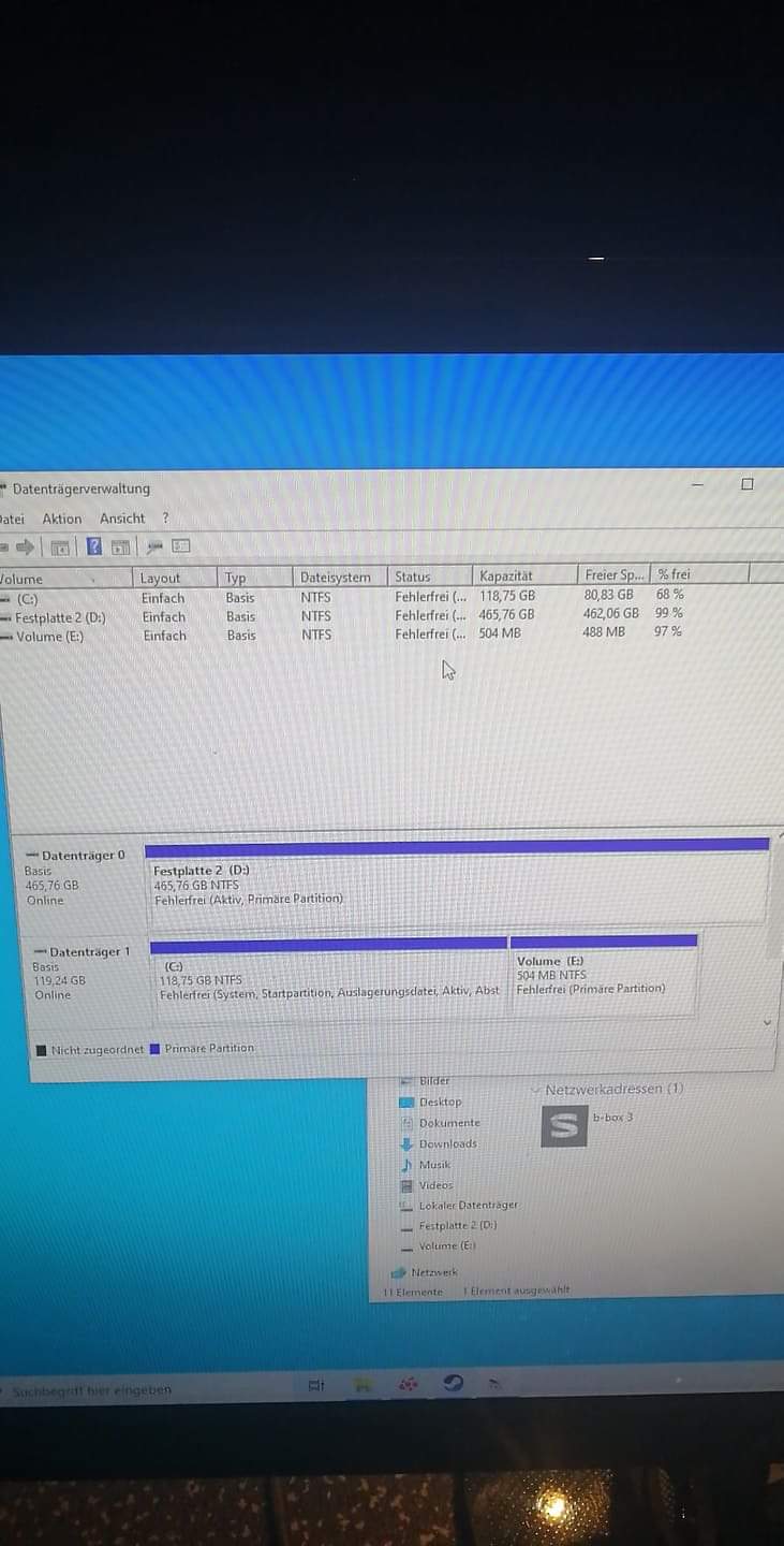

Draconyx schrieb:Jemand eine Idee?
oder wolltes du fragen, wie man die 1TB (wenn es eine 1TB HDD ist) voll nutzen kann ?

Es ist nur eine 500GB Platte?!

Lade mal CrystalDiskInfo und mache nen Screenshot.
Ja, wahrscheinlich. Das man da nix sieht seh ich auch, deshalb ja meine Frage was denn fehltTiimati schrieb:Seyfhor, es ist offensichtlich keine andere Partition vorhanden. Es ist auch kein RAW Bereich vorhanden. Es wird sich wohl um eine 500GB Platte handeln.

Bekomme die leider nicht mehr wirklich da raus. Ist tief im System verankert.PHuV schrieb:Mach mal bitte ein Bild von der Festplatte von oben mit dem Label, wo alle Informationen draufstehen.

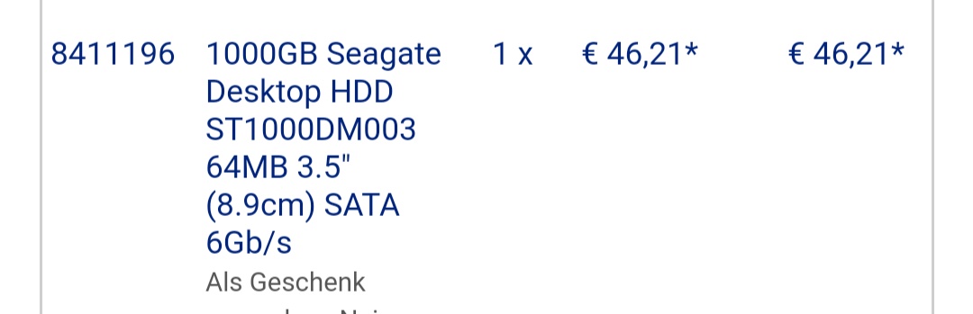

Solltest Du aber unbedingt machen, um zu sehen, ob das Label mit Deiner Bestellung übereinstimmt. Hast Du das vor dem Einbau entsprechend geprüft? Es sollte ST1000DM003 drauf stehen,so wie hier
https://www.amazon.de/Seagate-Deskt...s=st1000dm003&qid=1567541741&s=gateway&sr=8-1, siehe erstes Bild.

Hast du denn auch genau die Festplatte verbaut? Der Festplatten Controller sagt nicht einfach so dass er nur noch 500GB hat.
Selbst wenn es ein Kompatibilitätsproblem gibt, zeigt das System trotzdem die Gesamtkapazität, auch wenn nicht alles verfügbar ist.
(Rechtschreibkorrektur.)
Hatte die ja schon 3 Jahre in einem anderen PC wo deutlich 1 tb angezeigt wurden. Und teilweise 800gb drauf waren.PHuV schrieb:Solltest Du aber machen, um zu sehen, ob das Label mit Deiner Bestellung übereinstimmt.

Na ja, ich sehe hier nur - wie alle anderen - eine 500GB HDD. Also hilft zur Verifikation nur ein Bild des Labels und die Infos von CrystalDiskInfo. Was für ein Mainboard bzw. SATA-Controller wird verwendet?
Nur mal so, ich hatte schon hunderte von HDDs, von denen hat noch keine jemals einfach so die Hälfte der Kapazität verloren.
