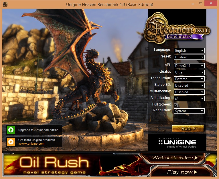

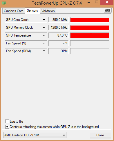

Bin hier langsam am verzweifeln...wie kommt man auf solche Werte ?
Habe jetzt :
1) denn Lüfter ausgebaut und alles gereinigt.
2) Die Wärmeleitpaste erneuert (Arctic Cooling MX-2)
Und Trotzdem komm ich nach ca. 25 min Heaven Benchmark auf solche Werte :
(zwischendurch bis 92°C)
Bei Battlefield 3 auf Ultra sieht es ähnlich aus (pendelt sich bei 90° ein).
Update : Allerdings bei Tomb Raider auf Hoch bleibt sie unter 70°....
