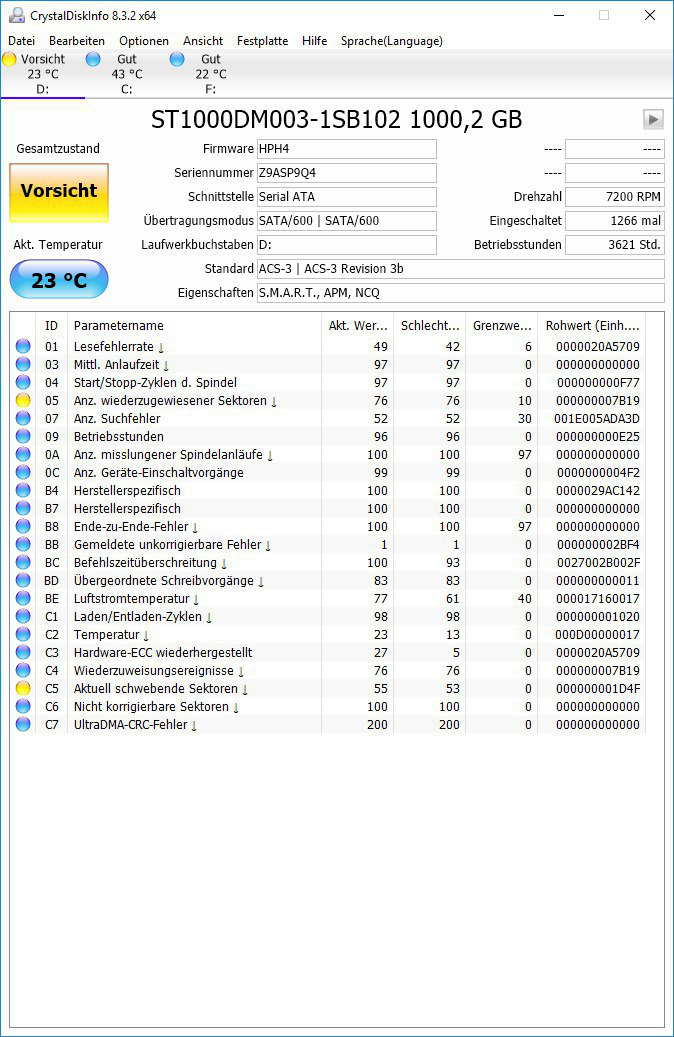

Eine Datensicherung, also das Anlegen und Update von Backups, kann man nur machen bevor es Probleme gibt, alles was danach kommt. fällt unter Datenrettung. Die HDD scheint massive Probleme zu haben, poste doch bitte mal den Screenshot von CrystalDiskInfo für die Platte ziehe aber bitte das Fenster soweit auf, dass alle Attribute und auch die Rohwerte vollständig sichtbar sind, also keine Scrollbalken mehr erscheinen. Bitte mache den Screenshot aus Windows und nicht mit einer Kamera vom Bildschirm und nur den Screen von CrystalDiskInfo, mit Alt+Druck erzeugt Windows einen Screenshot des aktiven Fensters in der Zwischenablage oder probiere mal die Tastenkombination: 'Windows Taste + Shift + S' oder lies hier wie man dies macht.

Poste halt den Screenshot von CrystalDiskInfo für die Platte, dann wissen wir wie es um sie steht.
Holt, anbei das Bild.

Das ist eindeutig. Die Platte gehört ausgetauscht.
Reaktionen: kartopohan
Ja die ist am sterben und gehört ersetzt.
