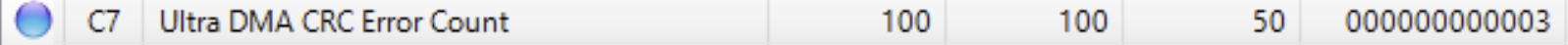

Das SATA Kabel Tauschen, und dannach darf der Wert C7 nicht mehr steigen!

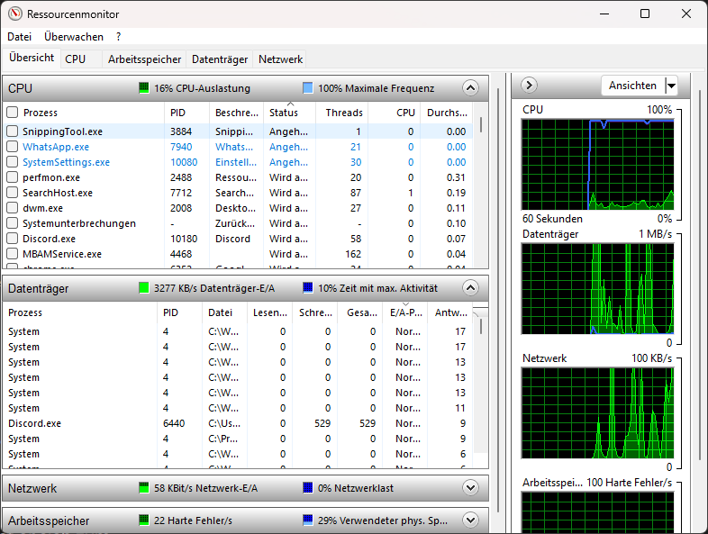

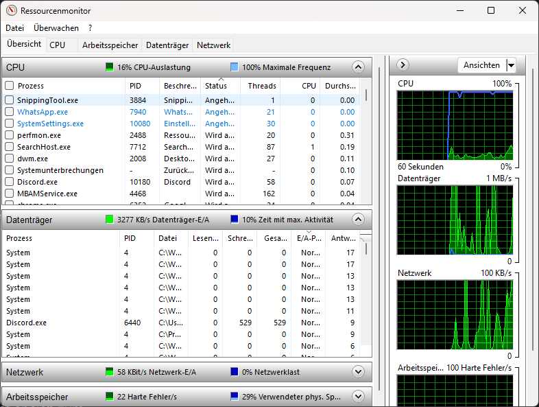

HierF1database schrieb:Starte mal den Ressourcen Monitor über den Taskmanager

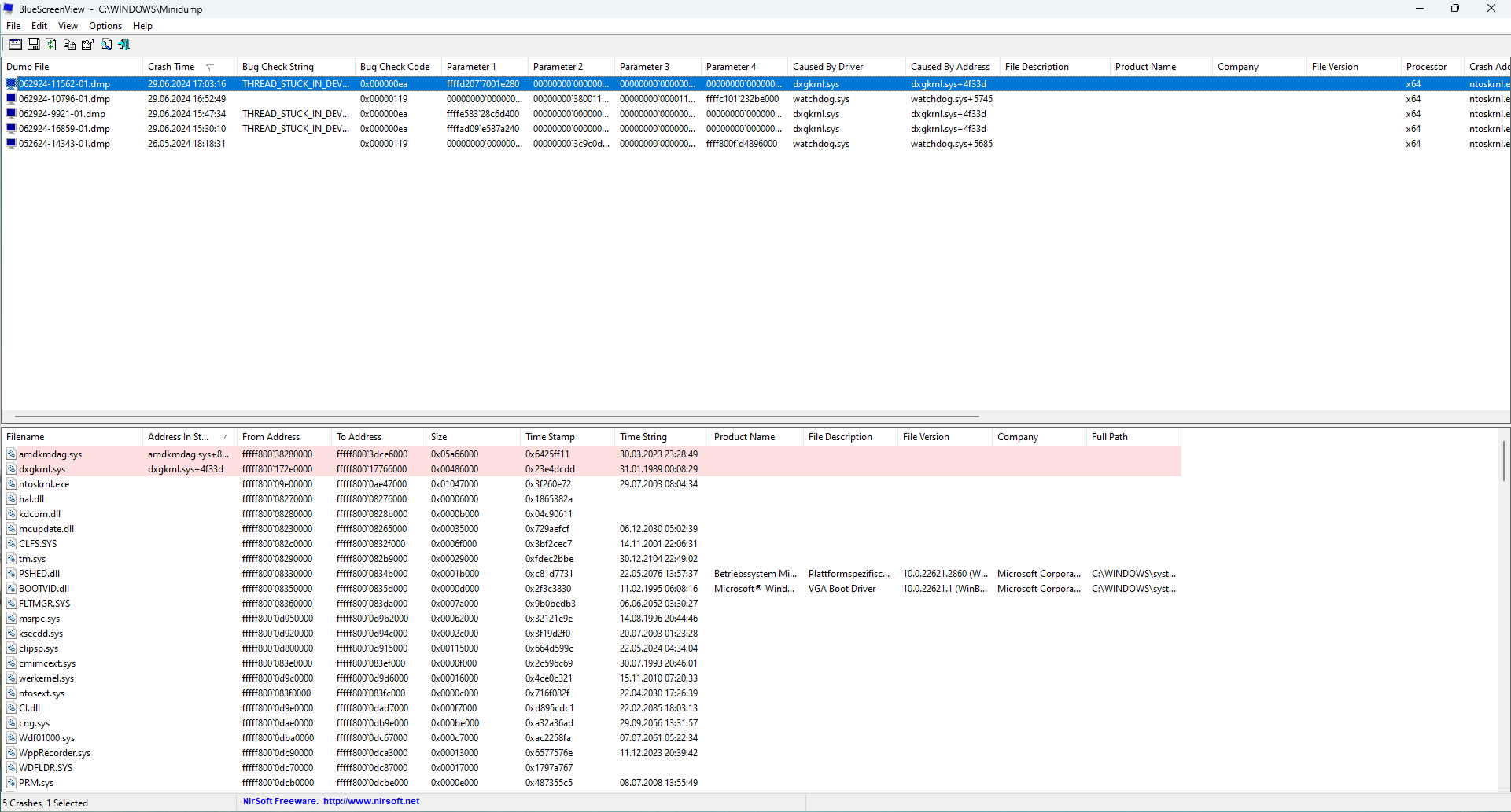

Beim Bluescreen wird üblicherweise ein Dump geschrieben, in dem mit mehr Detail stehen sollte, welcher Treiber denn stecken geblieben sit.
Den Dump kannst du z.B. mit diesem Programm anschauen: https://www.nirsoft.net/utils/blue_screen_view.html

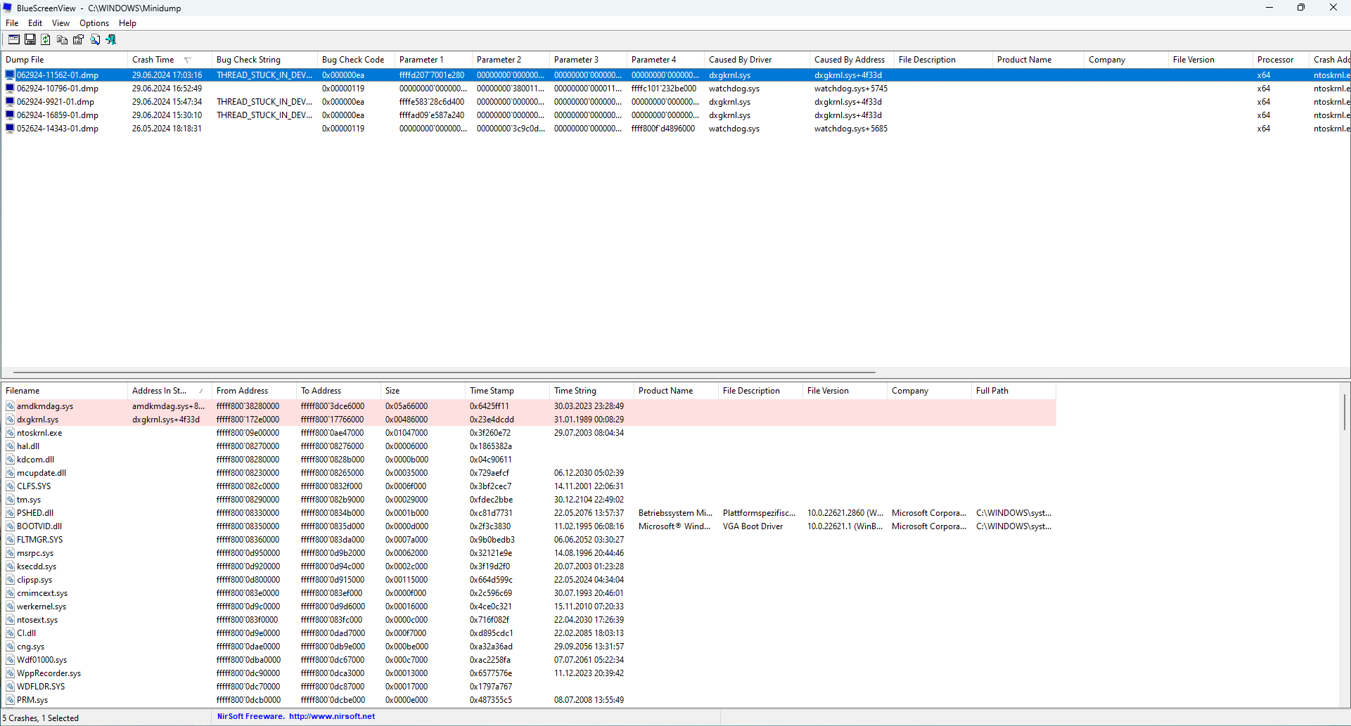

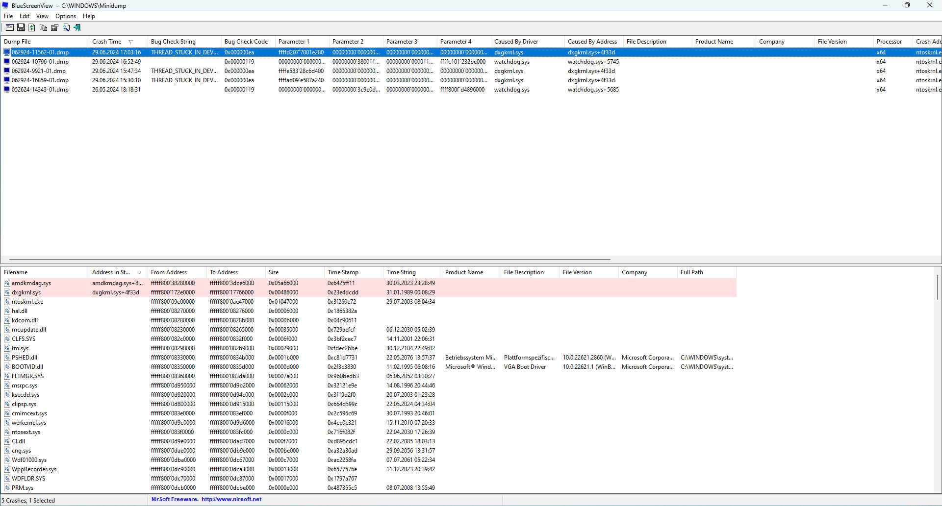

Hier sind die ErgebnisseRickmer schrieb:Beim Bluescreen wird üblicherweise ein Dump geschrieben, in dem mit mehr Detail stehen sollte, welcher Treiber denn stecken geblieben sit.

watchdog.sys - Sollte der bei Endusern / normale Nutzer auftauchen?

Verstehe ich nichtklapproth schrieb:watchdog.sys - Sollte der bei Endusern / normale Nutzer auftauchen?

Mikaeel schrieb:Also ich habe jetzt die Kabel getauscht aber das Problem besteht weiterhin
Dann ist die SSD hinüber , 05 und (C7 Obwohl du das Kabel gewechselt hast) Sprechen klar dafür.

Dein Screenshot. Die Frage ging aber eher an die Mitleser hier.

InteressantMikaeel schrieb:Hier sind die Ergebnisse
dxgkrnl.sys und amdkmdag.sys sind beides eher Indizen für Probleme mit deinem Grafikkarten Treiber (bzw. möglicherweise deiner Grafikkarte)
Versuch mal deine GPU-Treiber per DDU komplett zu entfernen und dann die neusten Treiber neu zu installieren
