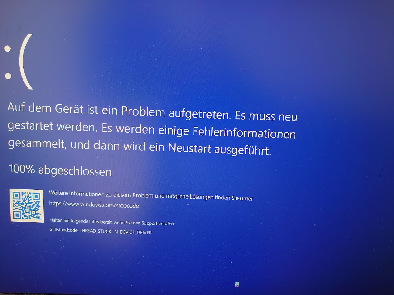

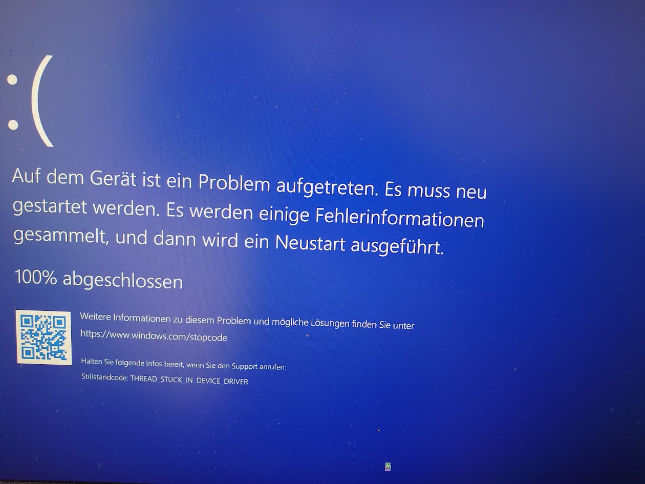

Meine HDD und SSD sind durchgehend 80-90% ausgelastet und das ohne das ich ein Spiel offen habe. Wenn ich dann versuche ein Spiel zu spielen, ist die SSD sogar teilweise auf 100%. Nach ungefähr 5-10 Minuten kriege ich einen Windows Stop Code. (Siehe Foto)

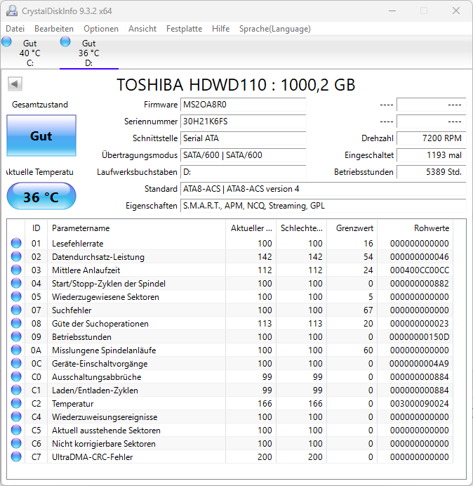

Wie sind die Smart Eerte (crystal disk info ;) )

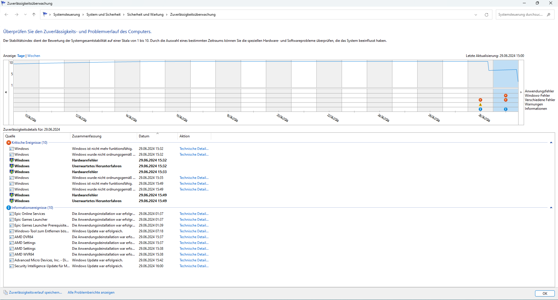

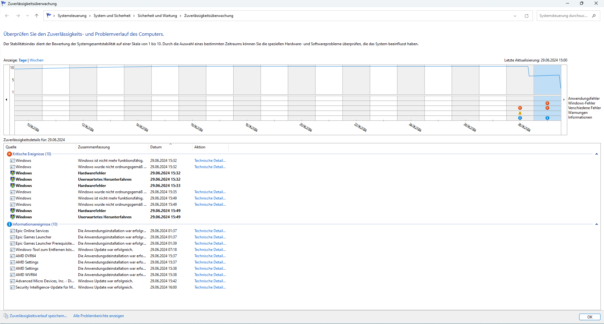

Zeig mal den Zuverlässigkeitsverlauf

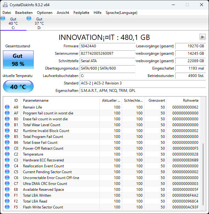

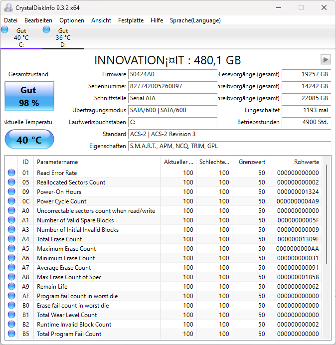

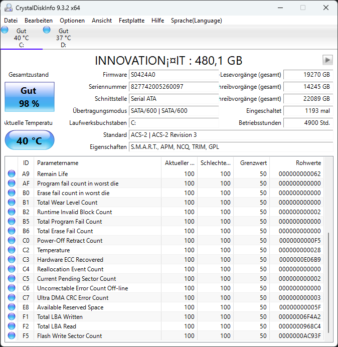

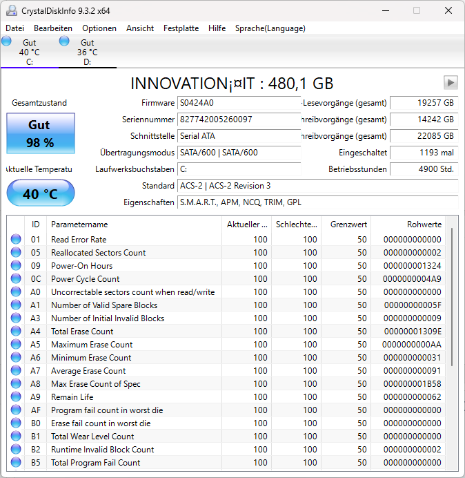

Ich kenne den Namen leider nicht, und hier ist die crystal disk info

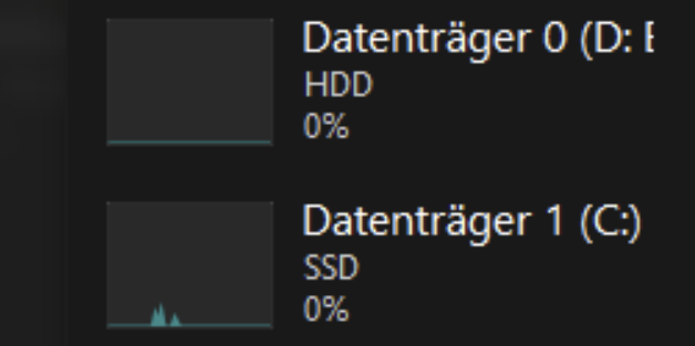

Geckoo schrieb:

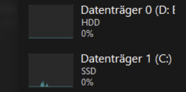

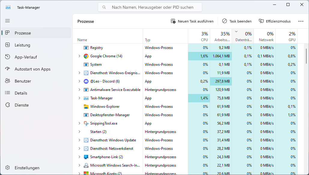

Was lastet die Datenträger denn überhaupt aus?
Das ist ja das komische gar nicht im Prozesse Fenster im Task Manager steht auch 0% aber im leistungs Fenster steht was ganz anderes.

Bei der SSD sind nicht alle Werte sichtbar da das CDI-Fenster nicht enprechend aufgezogen wurde. Erkennbar sind aber schon zwei defekte Sektoren aus dem laufenden Betrieb
Was genau kann ich dagegen tun ?
:)Findest du im Startmenu

Die SSD ist eine discounter SSD bei der man nie so ganz weiß, was verbaut sein kann
Bei der SSD, einfach runster Scrollen, der C7 Wert ist wichtig, bei der HDD ist soweit alles klar, ausser der Wert 03 artet doch wohl zu sehr aus, aber zumindestens keine Generellen Fehler.
btw. bei der SSD : 05 ist auch nicht gut!
mfg.
Kabel tauschen probieren.
Hier

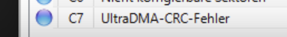

Dieser Wert wäre wichtig bei der SSD:
Sollten hier Werte vorhanden sein könnte ein Kabel- und/oder Porttausch helfen.

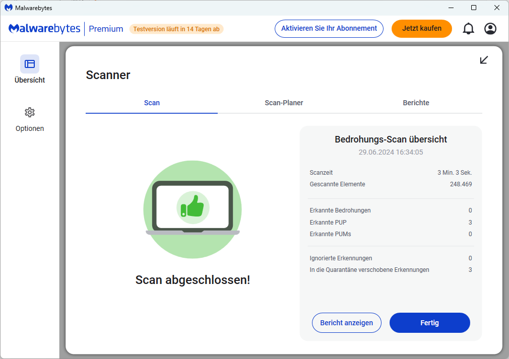

Es gibt Viren, die den Taskmanager erkennen und dann die pausieren. Könnte also sein, daß dein PC befallen ist.
Würde erstmal einen kompletten Scan machen, am besten offline mit einem Boot-Stick.
