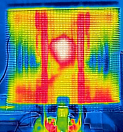

Es kommt darauf an, wo. Zwischen den Kühlrippen, wo sie die Wärme an diese abgeben, sind sie heiß, darunter weniger.
(https://gelidsolutions.com/clients/gelid/userfiles/image/normal_heatpipe_heatsink_.jpg)
Eine funktionierende Heat Pipe hat ueberall fast die gleiche Temperatur. Wenn sie irgendwo kuehler ist (z.B. weil sie dort mit noch kuehleren Kuehlrippen in Kontakt ist), kondensiert das Medium dort und erwaermt sie auf die Temperatur, die sie ueberall sonst hat. Wenn sie irgendwo heisser ist (z.B. an der Basisplatte), verdampft das Medium dort und kuehlt diese Stelle auf die Temperatur, die sie ueberall sonst hat.
