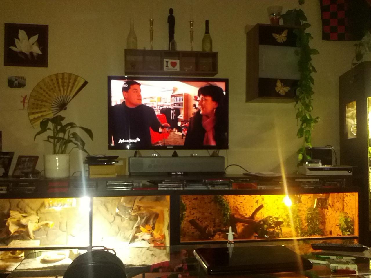

Man kann sich das so vorstellen das mein TV an der Wand hängt und darunter eine Art Sideboard (Terrarien umgebaut zum Sideboard) steht.
ich gugg mal ob ich ein bild hin bekomme
für 21qm reicht auch locker ein Canton Movie 85 CX + Pioneer VSX-527 ~ 400 euro + kabel etc.pp ~ 420 euro ansonsten ist das was Yiasmat gepostet schon ein sorgloss-paket... allerdings wirste in 21qm das system nie ausreitzen können

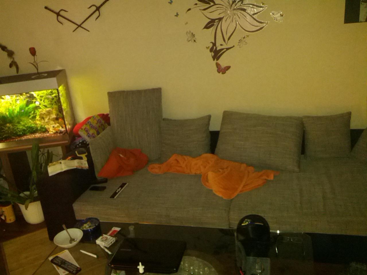

hier mal zwei Bilder, einmal aus Sicht der Couch und einmal aus Sicht des TVs

Gucke Ich mir das 1. Bild an fällt Mir auf das Du gar keine Standlautsprecher an die Front stellen kannst da da alles zugestellt ist. Oder ist da links und recxhts noch Platz was man auf dem Bild nicht sehen kann?
Option wäre das Du die Frontlautsprecher vorm Schrank stellst was aber auch nicht gerade praktikabel ist.
Bleibt also nur noch die 2. Option mit 4 Kompaktlautsprechern + Center + Subwoofer + AVR übrig. Bei dieser brauchst Du denn abe rumbedingt einen Sub da die Kompaktlautsprecher nie so weit runter kommen wie große Standlautsprecher.

stimmt, Standlautsprecher kommen leider nicht in Frage.
