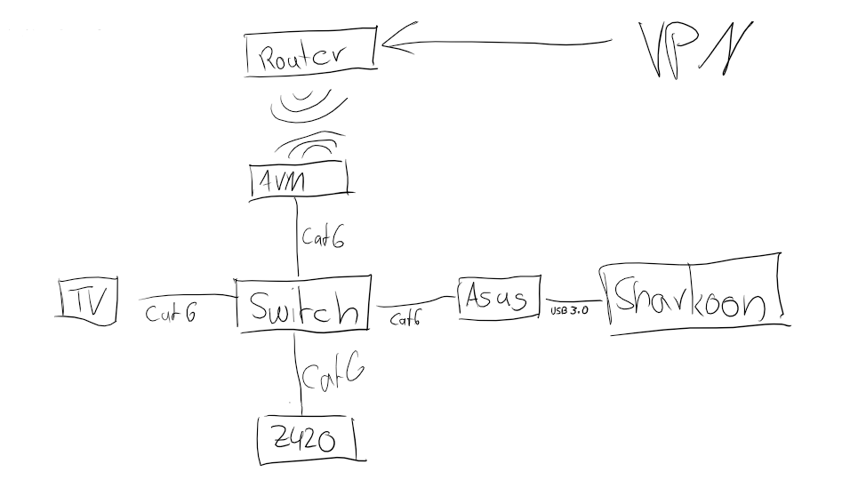

hallo zusammen,
wie der Titel schon sagt möchte ich mein Heimnetz etwas ausbauen. Im Moment fühle ich mich einfach etwas überfordert.
Ich beschreibe einfach mal was ich mir vorstelle was ich an Hardware zur verfügung habe und vlt kann mir der eine oder andere helfen bzw. den richtigen Tipp geben.
den Anfang mache ich mit meinem Zugang zum Internet:
Router: Telekom Speedport Entry
per W-Lan an: AVM FRITZ!WLAN Repeater 1750E - Dual-WLAN AC
von hier per Lan an: NETGEAR GS105E-200PES Gigabit Web Managed (Plus) Switch (5-Port)
hier abgeschlossen sind:
- Samsungs Smart TV
- hp z420 Workstation
- ASUS VivoPC VM40B-S081M Intel Celeron DC 1017U 2x1,60GHz, 4GB RAM
Meine Platten habe ich ohne Raid hier drinne:
- Sharkoon 5 Bay Raid Station Festplattengehäuse
So nun zu meinen gedanken^^:
Der HPz420 ist mein Arbeitsplatzrechner mit Win 10. Dieser wird nicht 24/7 laufen. Dieser steht an meinem schreibtisch.
Der Asus soll die Datenbereitstellung übernehmen (und da der Sharkoon etwas lauter ist) nicht unbedingt in hörweite (sollte hier meal ein Problem auftauchen kann ich mich ja per RDP aufschalten).
Auf dem Asus ist ein Win 7 installiert und der Sharkoon ist per USB 3.0 angeschlossen. Des weiteren würde ich hier gerne eine Media Server installieren:
Hier die erste Frage Kodi oder Plex zum bereitstellen an den Samsungs Smart TV von Videos und Serien, die auf den Platten im Sharkoon liegen?
Dann sollen die Daten (nicht nur Filme und Serien) für den Z420 zur Verfügung stehen. Hier stellt sich mir die Frage ein NAS (FreeNAS, NAS4FREE, OpenMediaVault) auf dem Asus per VM installieren oder per Windows Freigabe zu machen? Oder habt ihr noch andere Ideen?
Auf den Platten in Sharkoon sollte immer wieder ein Backup Image des Hauptrechners abgelegt werden und auch sozusagen die "eigenen Dateien" beinhalten.
Nun zu meinem nice-to-have:
Da der Asus vrmtl. 24/7 lauft würde ich den gerne verwenden um mich von außerhalb in mein Netzwerk ein zu wählen. Was muss ich hier dann beim Aufbau beachten?
Ist es möglich alles was hinter dem Fritzbox Repeater liegt in ein eigenes Netzwerk zulegen? So das ich noch das Internet des Róuters nutzen kann aber Benutzer des W-LANS des Routers nicht auf meine Dateien schauen können?
Ich bin gespannt ob ihr mir helfen könnt bzw mich überhaupt versteht.
Mach doch mal ne Skizze bzw ein Netzwerk-Diagramm. Wäre besser um sich ein Bild zu machen.
Ein NAS OS hat nicht so hohe Hardwareanforderungen. Wenn aber Windows gut läuft, dann besser so.
Bild im Anhang So ungefähr stelle ich mir das vor.Hilft das? Hast Du andere Vorschläge oder Ideen ?
