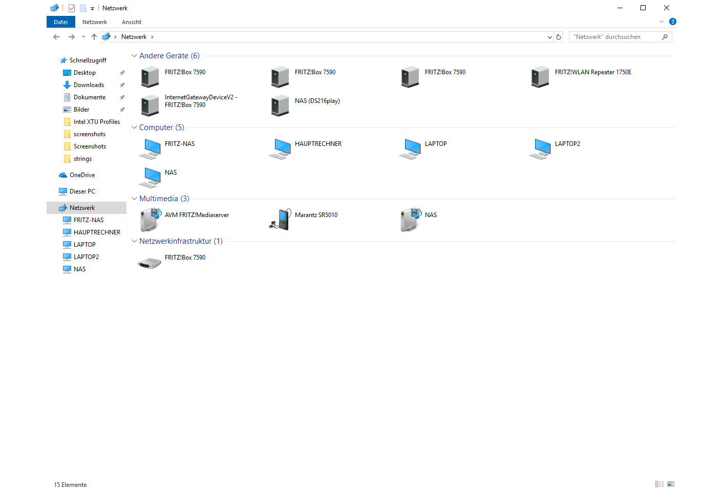

aus Laptopsicht:

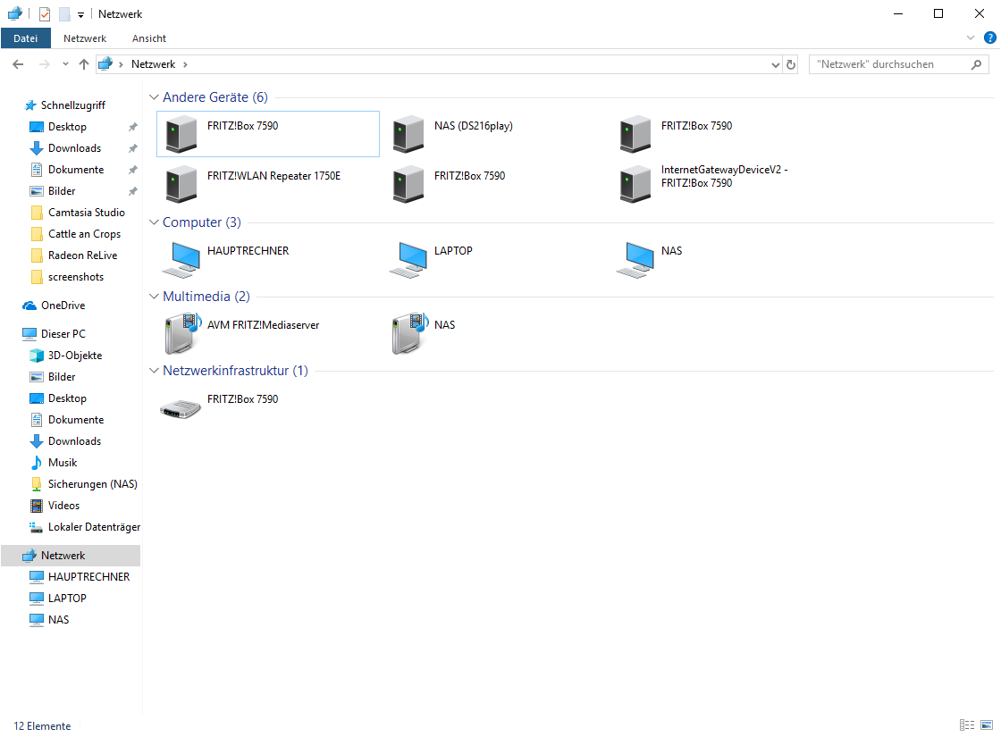

aus Desktopsicht:

Wobei ich hier auf vermeintlicherweise auf manchen Systemen die noch alte und unsichere SMBv1 Variante und die nicht mehr existente "Netzwerkumgebung" etc vermute denn @DannyA4 ein Netzwerk zwischen den Geräten existiert bereits. Die Geräte befinden sich im selben Subnet und können mit einander kommunizieren. Du hättest gerne eine Möglichkeit, Dateien untereinander auszutauschen. Drücke dich klar und deutlich aus, IT ist eben Technik und wenn du Hilfe willst muss zuallererst klar sein, dass alle Beteiligten über die gleichen Aspekte und Dinge reden sonst redet man aneinander vorbei. Also nenne bitte genau(!) was du wie freigegeben hast (Screenshots und Text bitte) und wie du versuchst darauf zuzugreifen.
