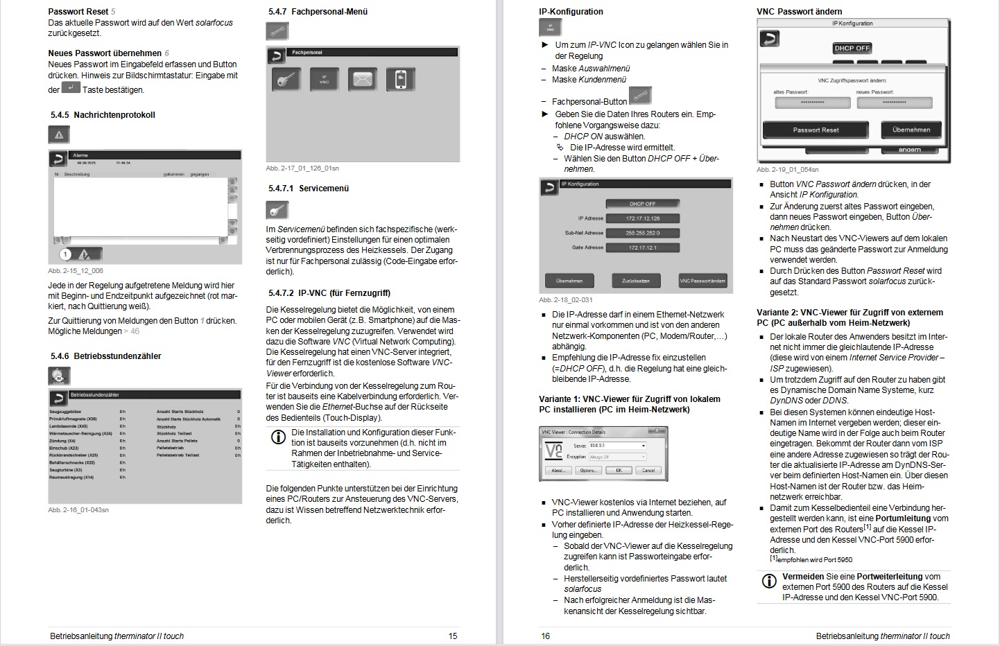

Es ist die Heizung Solarfocus therminator 2. Hier ist der Abschnitt den ich in der Bedienungsanleitung finden konnte.
Edit: Laut Bedienungsanleitung soll der externe Port vom Router per Portweiterleitung auf die IP-Adresse der Heizung und den VNC-Port 5900 gestellt werden. Genau das sollte ja laut @conf_t nicht mit dem Gastzugang funktionieren?

Selbst wenn die Fernwartung der Heizung über das Internet explizit gewünscht ist, würde ich sie nicht permanent via VNC erreichbar machen. Man kann gerne alles vorbereiten, also IP einstellen und Portweiterleitung anlegen, aber ins Internet kommt die Heizung dann erst im Störfall. Was soll die Heizung im Internet, wenn alles funktioniert? Das ist doch erst recht ein Risiko, ein vermeidbares obendrein.
Das Gastnetzwerk fällt aufgrund der Anforderung der Portweiterleitung flach. Entweder muss die Heizung daher ins Hauptnetzwerk oder man muss sich ein erweitertes Konzept ausdenken, zB eine DIY-DMZ mit zwei Routern.
Wenn man die Heizung aber nur im Störfall ins Netz hängt, ist das Risiko für die Dauer der Fernwartung überschaubar, egal in welchem Netzwerk.

Wenn es Sicherheitsbedenken gibt, was ja das Thema des Threads ist, dann verbietet sich eine direkte Portweiterleitung direkt auf die Heizung ohne wenn und aber. VNC ist eine Software, mit der man sich aus der Ferne den Desktop eines anderen PCs ansehen und bedienen kann, ähnlich wie TeamViewer, aber mit Direktverbindung ohne Mittelsmann wie es bei TeamViewer der Fall wäre.
Ohne weitere Maßnahmen ist VNC aber unverschlüsselt.
Wenn ein permanenter Fernzugriff auf die Heizung gewünscht ist und das Thema Sicherheit in diesem Thread nicht nur alibimäßig hingeschrieben ist, dann ist für dieses Szenario zwingend eine VPN-Verbindung erforderlich. Über diese kann man dann gefahrlos VNC nutzen.

Im gegebenen Szenario gibt es keine Möglichkeit die Funktionalitäten (Fernwartung als auch Wetterdatendownload) zu erlauben als auch die IT-Sicherheit zu berücksichtigen.
Grund:
Wetterdaten -> Heizung muss Online sein (an sich OK, da vom Internet aus nicht erreichbar, geringes Risiko)
Fernwartung -> Heizung muss über einen Port aus dem Internet erreichbar sein. VNC ist vieles, aber nicht sicher. Wie schon erwähnt, ist die Implementierung selbst so grundsätzlicher Dinge wie der IP-Stack in IoT Dingen (also auch Heizungen) nicht zuverlässig, also als "offen" zu betrachten.
Ich würde die Heizung also ohne Portweiterleitung an in das Gastnetz hängen. Die Heizung bekommt dann die Wetterdaten und Fernwartung geht halt nicht.
Etwas OT: Weiterhin müsste auch ein DynDNS eingerichtet werden, damit der Hersteller tatsächlich Fernwartung durchführen kann. Ist der auf der Fritte eingerichtet? Sicherlich geht das nicht für das Gastnetz :)
