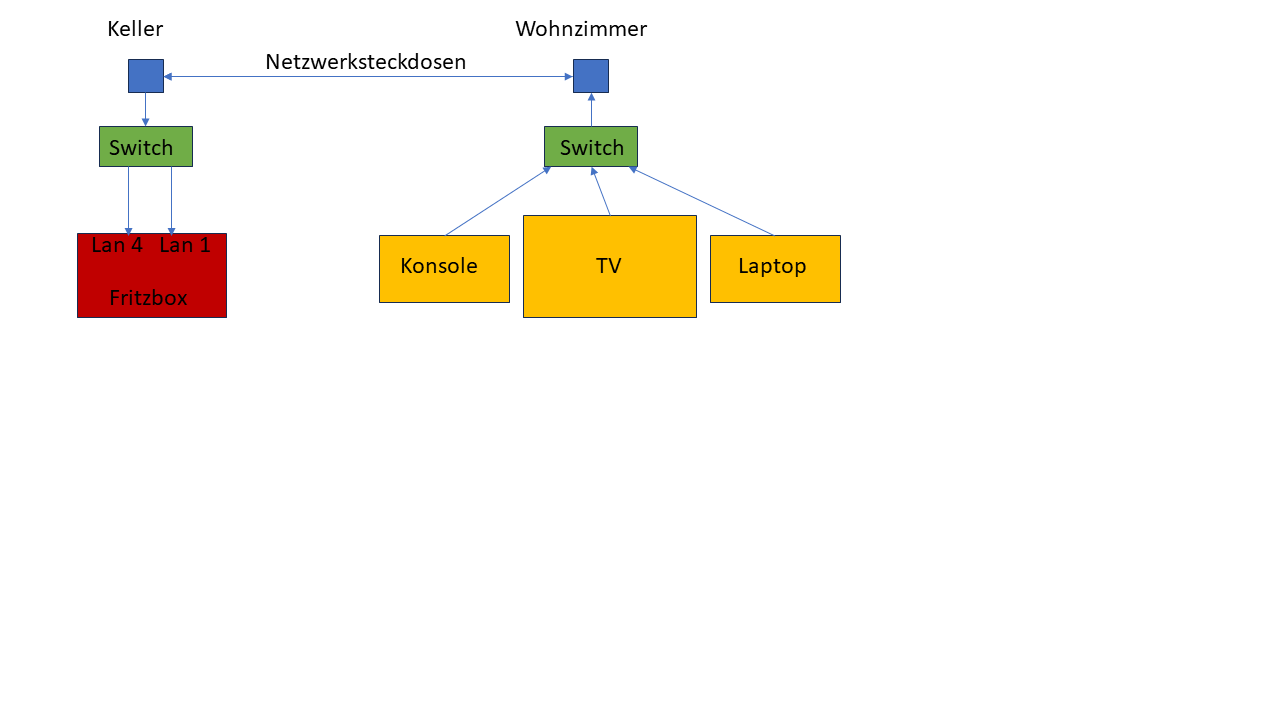

Danke erstmal für die schnellen Antworten. Habe mal eine Skizze angefertigt. Die LAN-Netzwerkdosen sind in jeder Etage bei mir eingebaut worden, da der Dsl Anschluss im Keller ist, wo auch mein Router steht. Ich denke mal das sind ja im Prinzip einfach nur Verlängerungen. Bisher habe ich keinen Switch im Keller benutzt, das Netzwerkkabel das oben zu der Netzdose im Wohnzimmer geht, ist an einen normalen Lan Anschluss an der Fritzbox angeschlossen. Jetzt würde Ich gerne nur mit meinem Laptop im Wohnzimmer irgendwie ins Gast LAN der Fritzbox. Der einzige Weg ist leider über die Netzwerkdose, wo halt auch andere Geräte dran hängen die aber im normalen Netzwerk bleiben sollen..

Sind die Netzwerkdosen immer nur ein Anschluss oder eine Doppeldose?
Also hatte ich dich richtig verstanden.
Du möchtest also sowas wie ein Paar aus managed Switches, die agieren wie 1 Switch und über eine Netzwerkverbindung ihre VLANs transparent miteinander teilen.
Gegenfrage: Wie sieht's denn, auch wenn sie im Keller steht, mit dem WLAN Empfang im Haus von der Fritzbox aus? Darüber kannst du nämlich auch ein Gastnetz bereitstellen. Und wenn zumindest das 2,4 GHz Funknetzwerk, was recht gut durch Wände kommt, im Wohnzimmer noch ausreichend Empfang am dortigen Gast-Notebook bietet, hast du doch, was du wolltest, oder?
Reaktionen: Raijin
Minimallösung wäre ein managed Switch im Keller, der Hybrid-Ports mit untagged und tagged VLANs unterstützt. Vorausgesetzt der Switch im Wohnzimmer (vermutlich unmanaged) lässt Tags durch, könntest Du den Laptop per Einstellung auf tagged stellen und ihn so ins Gast-LAN bringen.
Der Sinn erschließt sich mir allerdings nicht, Konsolen, TV, usw. sollten eigentlich ins Gast-LAN und Laptops in das interne Netz der Fritzbox.

a) Anhand seiner MAC könntest Du das Endgerät in ein VLAN packen und das VLAN wiederum auf den LAN-Gastzugang schalten. Problem: Ändert man die MAC, landet man im normalen Heimnetz. Ist das gewollt?
niuhi schrieb:
b) Anhand des Ports, also alles was z.B. an Port 4 am Switch angesteckt wird, landet im LAN-Gastzugang. Auch das geht. Du brauchst dann zwei konfigurierbare Switche, einen hinter der FRITZ!Box, der beide Netzsegmente auf ein Kabel legt – über VLANs. Und dann einen konfigurierbaren Switch vor dem Endgerät, dass das VLAN wieder entfernt/hinzufügt.
niuhi schrieb:
c) Anhand des VLANs, wie cbtaste420 schrieb. Dazu muss das Endgerät selbst VLAN beherrschen. Problem: Ändert man das VLAN, landet man im normalen Heimnetz. Ist das gewollt?

Puh.. danke für die vielen Vorschläge. Wlan würde natürlich funktionieren, ist in dem Fall leider keine Option. Ich kenn mich auch null mit vlan aus. Mein Switch im Wohnzimmer ist ein Netgear Gigabit ProSafe GS108. Aufjedenfall ist der unmanaged, ob der funktionieren würde ? Ich hab ganz vergessen das Ich im Wohnzimmer auch noch einen FritzRepeater 3000 hab, keine Ahnung ob man darüber noch was machen könnte.
Ja, dann buch den doch ins Gast-WLAN deiner FRITZ!Box ein, fertig ist die WLAN Brücke. Müsste am LAN Anschluss dann das Gastnetz haben.
Warum ist WLAN keine Option? Der FritzRepeater 3000 kann über das interne Netz auch das Gast-Wlan verteilen, ohne neue Switche kaufen zu müssen.
