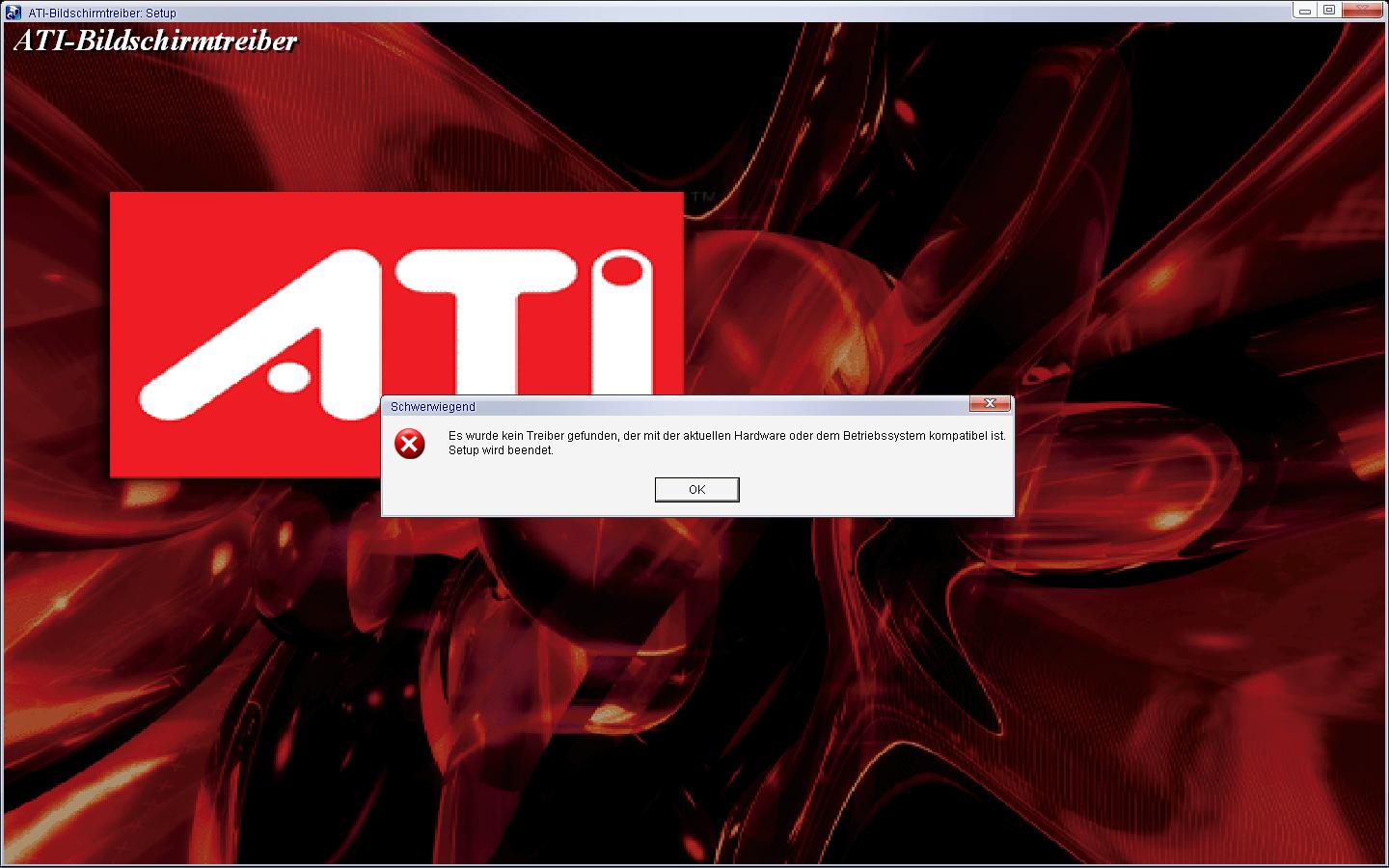

Ich habe zwar schon die Scrrens gemacht und hochgeladen in dem anderen Tread aber ich machs nochmal.
Die Fehlermeldung kommt zweimal und dann wird der Vrogang abgebrochen.

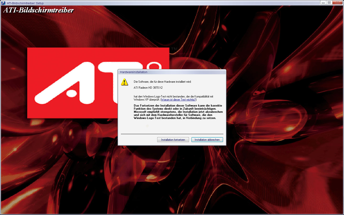

Oh man das ist doch keine Fehlermeldung! Einfach auch Installation Fortsetzen klicken und alles sollte funktionieren. ;)

Und wenn ich auf Instalation Fortsetzen drücke kommt ne fehlermeldung mom:
Also nach dem zweiten mal kommt dann das:
Das hatte ich auch mal. Weiß nur nicht mehr was bei mir geholfen hatte.
Starte nochmal neu und versuchs nochmal wenn du das nicht schon gemacht hast.
Ansonsten mal im Geräte-Manager die Grafikkarte manuel deinstallieren, nochmal neu starten und dann nochmal versuchen.
