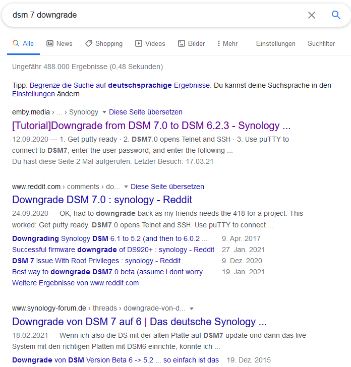

Was hat das ganze mit einem "Leserartikel" zu tuen?
ca 500.000 Ergebnisse.....such dir eines aus....
