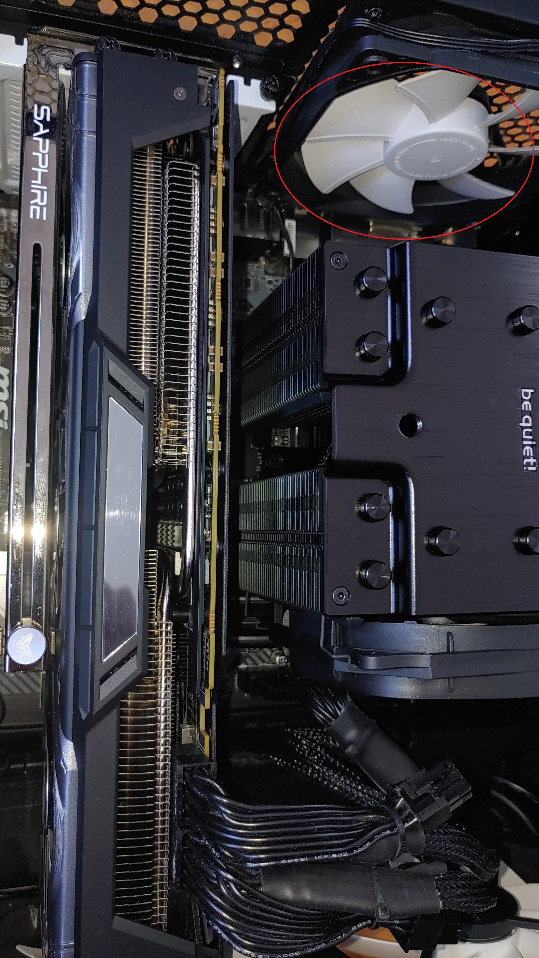

hmm du hast ne Sapphire Radeon RX Vega 64 Nitro+, haste sichergestellt, dass der auslöser für die Temperaturen nicht von der Graka ausgehen? schon mal die backplate temperatur gemessen? und wie nah liegt dieser am cpu-kühler?
hat dein board n smartfan feature? wenn ja lass mal per app oder bios die lüfter rekalibrieren
Tatsächlich liegt die Backplate der Vega 64 sehr nah am CPU-Kühler (siehe Bild). Die Graka geht aber nie über 85-87°C während die CPU regelmäßig die 90°C erreicht. Deshalb hatte ich das eher ausgeschlossen. Und bei reinen Benchmarks ohne Graka arbeit wird die CPU auch sehr schnell 90°C warm.

@mave0

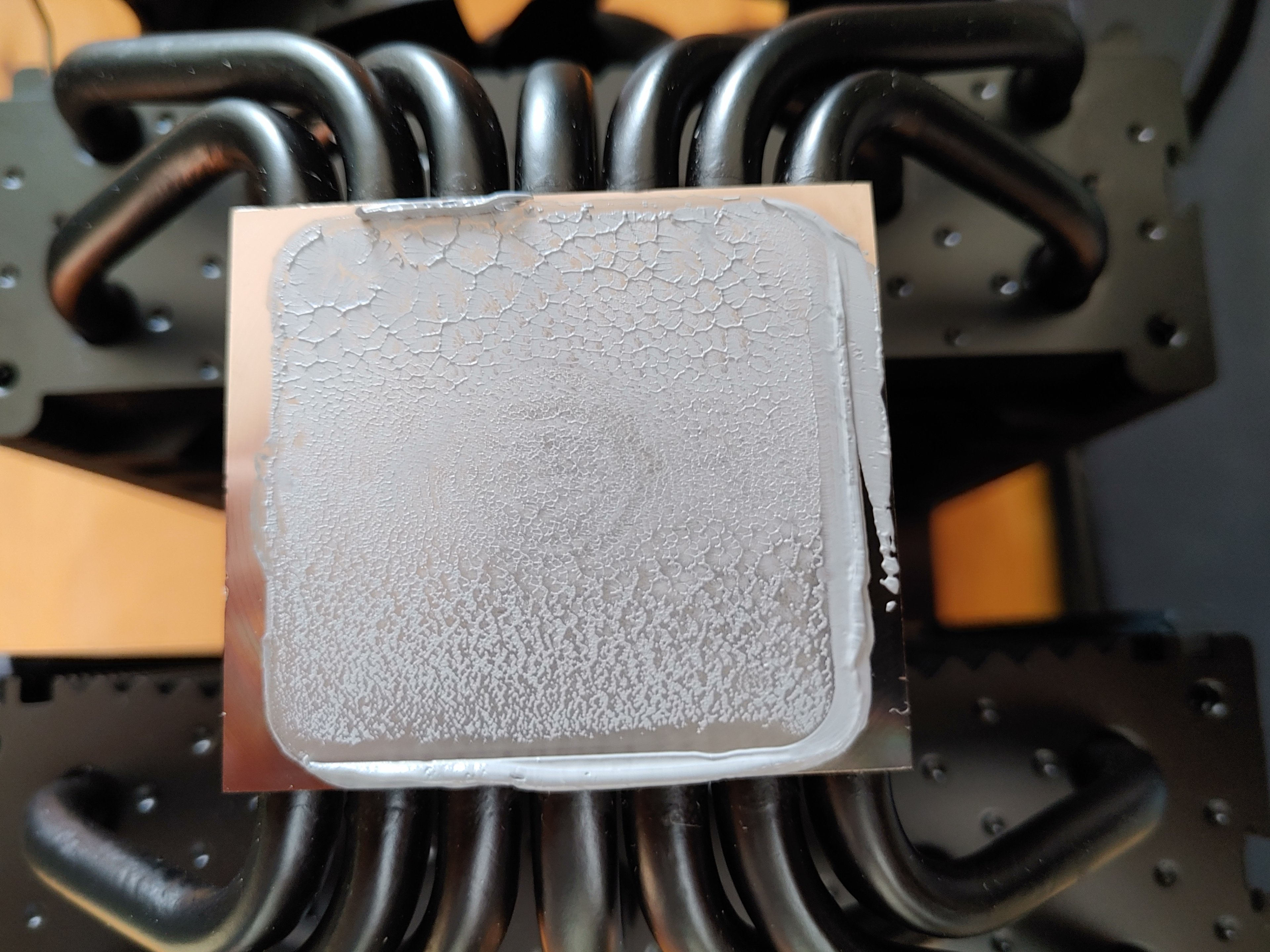

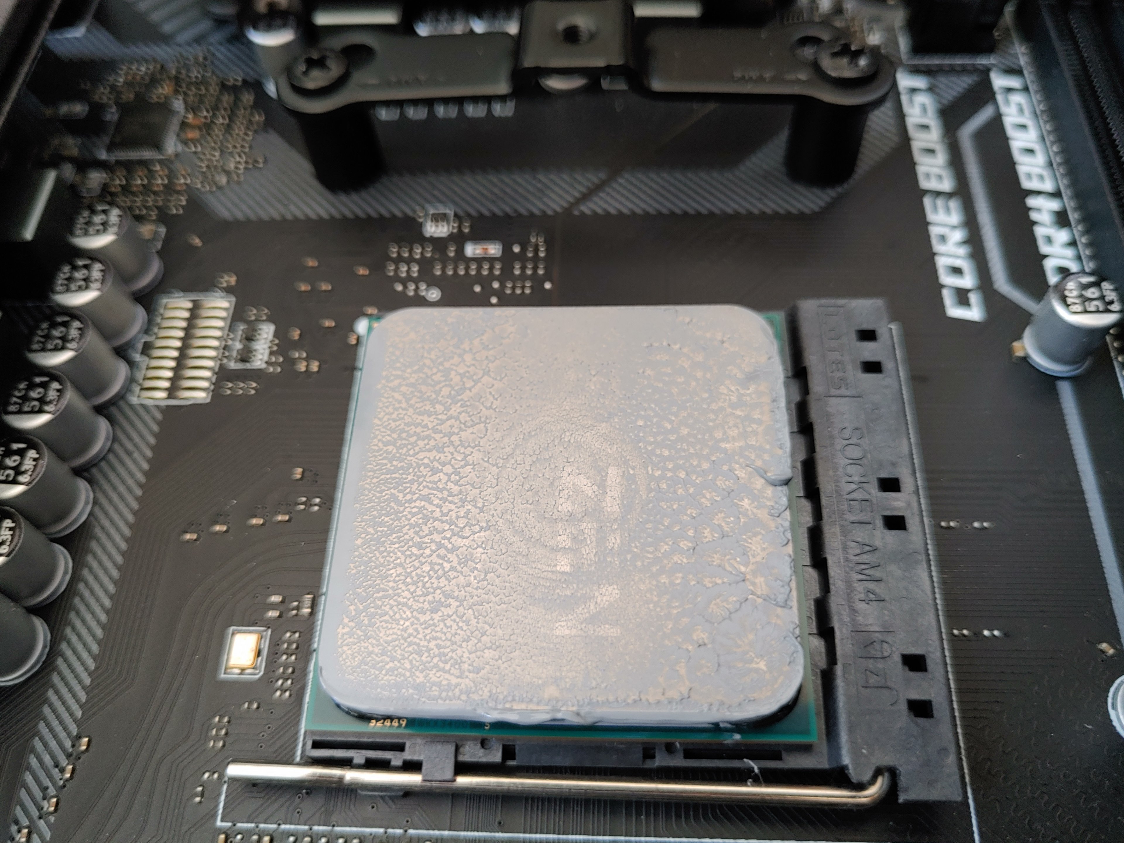

hmmmmmm, ist der cpu kühler richtig gesetzt? damit meine ich, dass ich schonmal n bei jemanden folgendes berichtigen musste: Wo genauu der CPU-Kühler nur ein bisschen weniger auf der cpu lag als die andere seite und dadurch ergaben sich abartige cpu temps :D Mit dem sys an sich war alles in ordnung, am ende hat mich nur die cpu temp im bios halt auf diese fährte gebracht :P
@modena.ch

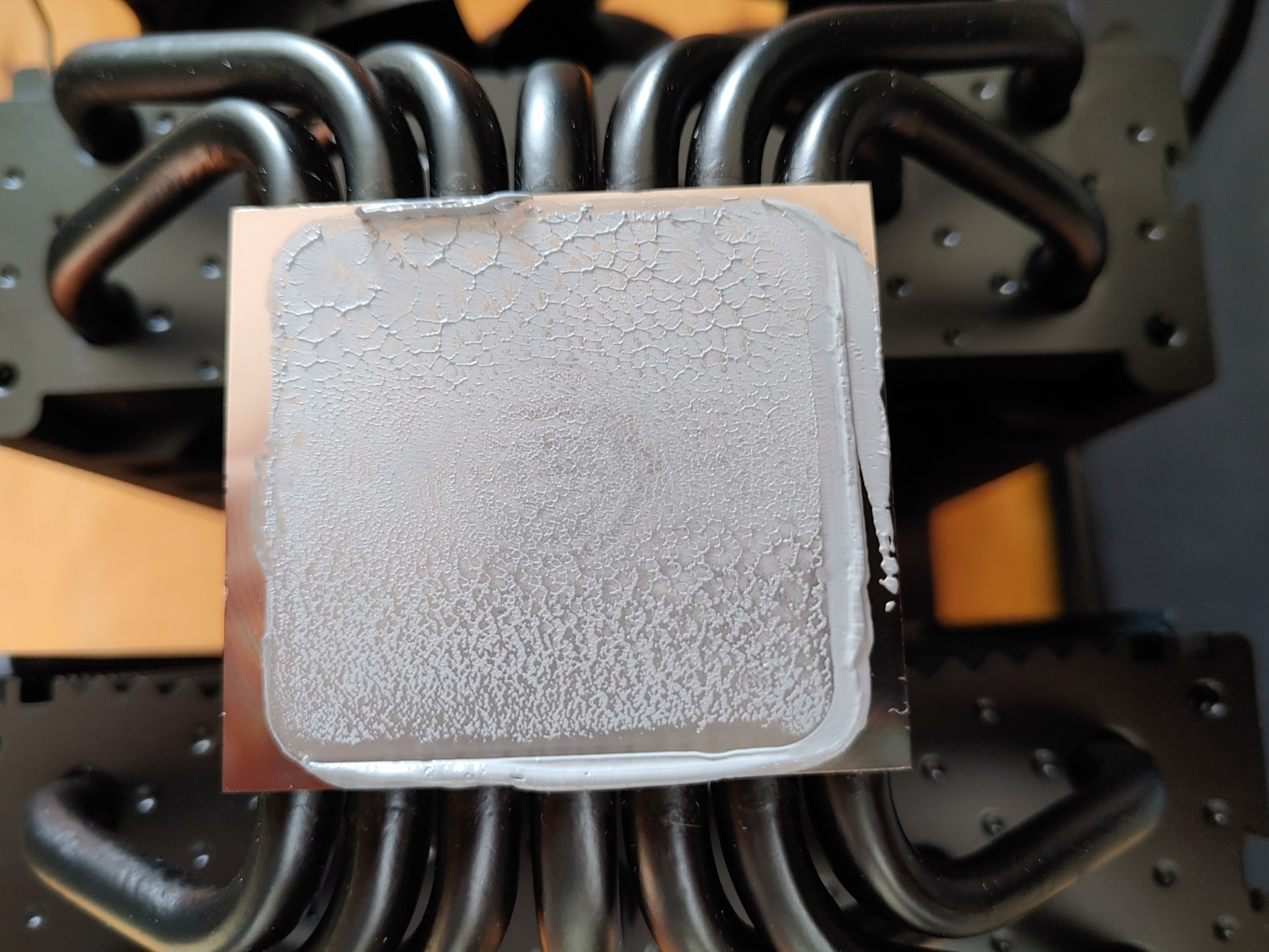

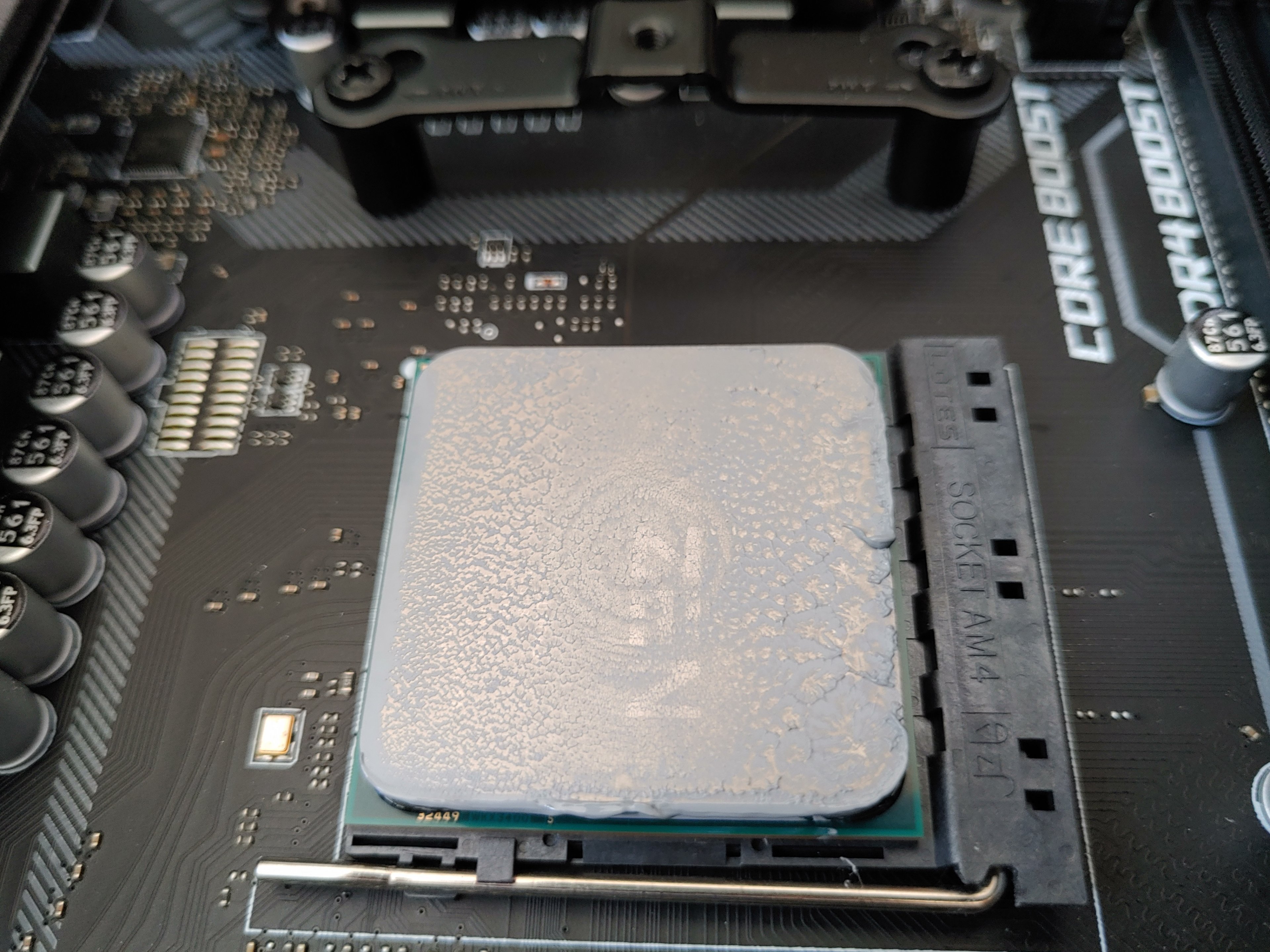

@coldb
Also ich hatte eine einigermaßen gleichmäßige WLP Verteilung (siehe Bilder), wenn auch etwas Überschuss zu den Seiten. Denke also, dass der Kühler überall gleichmäßig aufliegt. Er wurde auch gleichmäßig festgezogen. Das sollte eigentlich nicht das Problem sein.

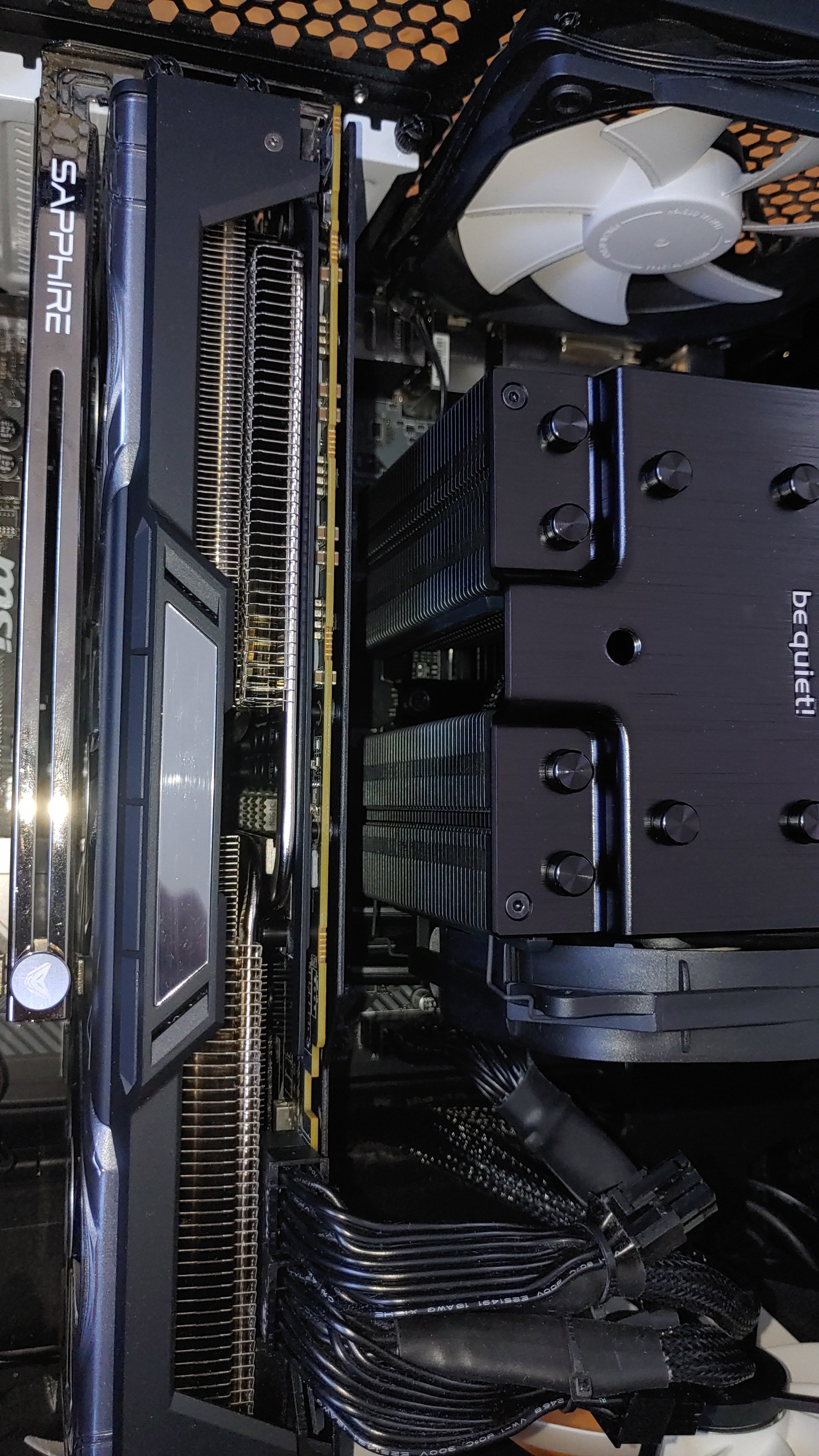

ok noch eine Vermutung... das alles im gehäuse sieht ziemlich eng gehalten aus (aus meiner Sicht). Deine rx vega 64 hat 3 fans, da könntest du was testen und das könnte n anzeichen für einen unter normalen bedingungen, schlechten airflow hindeuten, daher probier mal folgendes:
Der rot markierte Fan, is das n PWM-Lüfter? wenn ja, schraub den mal auf max. Performance und stell mal per MSI Afterburner die Lüftergeschwindigkeiten der Graka auf 80-90% bei geschlossenem Gehäuse.
Das Problem ist halt, das man die abwärme schnell weg haben möchte daher hinteren Lüfter halt auf max. und den vorderen kannst du erstmal auf den normalen PWM Settings erstmal lassen.
Es geht mit dabei nur darum zu testen ob es wirklich daran liegt, dass der normale Airflow im Gehäuse durch den zu engen raum behindert wird. Wenn wir aber die Lüftergeschwindigkeiten der Abwärme ( halt nach hinten) erhöhen sollten sich aufjedenfall besserungen ergeben.
btw. wieso hat dein CPU-Kühler nur einen CPU-Fan der dran ist? die direkte abwärme von dem CPU-Kühler ist auch wichtig.. :P
@coldb
Der zweite Lüfter fehlt nur auf dem Bild, war aber im Betrieb immer eingebaut 😅
