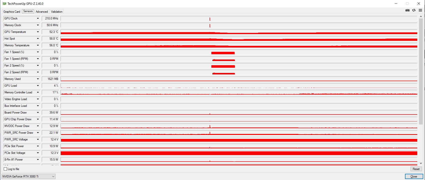

Meine heute gelieferte Asus RTX 3080ti TUF Gaming hat recht hohe Idle Temperaturen, teilweise springt sogar die Lüftung an.
Anbei ein Screenshot von GPU-Z. Meine Temperaturen waren egal bei welcher Grafikkarte noch nie besonders niedrig und erreichten nie die Werte aus den Tests, aber 60^C am Hotspot empfinde ich als deutlich zu viel, vor allem wenn ab 62°C der Lüfter anspringt.
Performance und Silent Bios ohne Veränderung

Nein, da waren die GPU Temperaturen bei 45°C, Hotspot wurde mir nicht angezeigt. Jetzt ist die GPU Temperatur halt bei 50-55°C. Ja klar ist die 3080ti etwas anderes aber im Idle zieht die ja auch nur 20-30 Watt.

Nein nur einer und die Karte taktet runter, siehe Screenshot ganz oben.

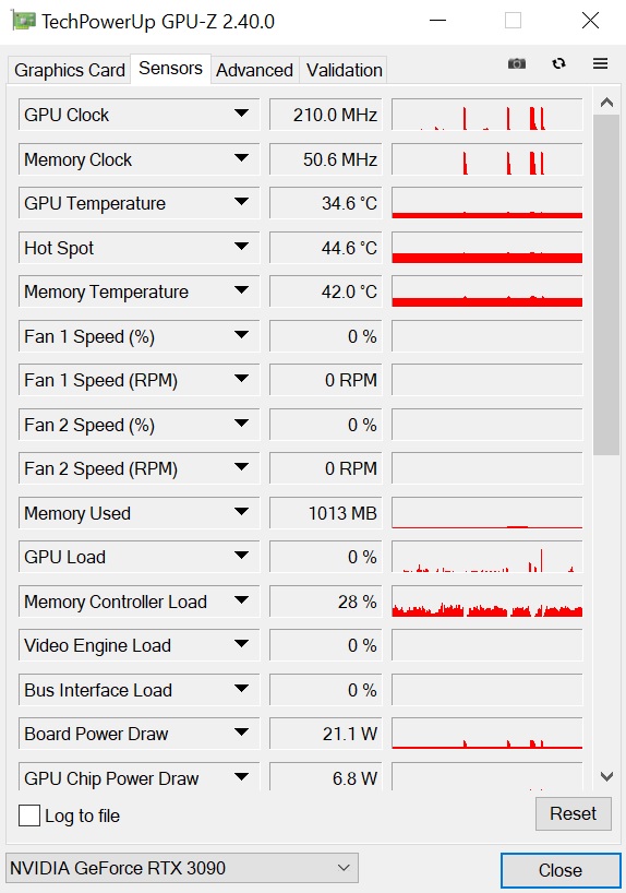

Selbst meine 3090FE chillt bei gemütlichen 34c und 44c hotspot.
ich glaube die tuf hat evtl einen montagefehler.
probieren kann man es ja mal mit laufenden lüftern und einer curve..
aber laut tests ist die karte absolut lautlos und hat niedrigere temps als 60c.
irgendwas stimmt da mit der tuf ned.

GrovyGanxta schrieb:
Heißsport im idle? .. wohl eher weniger.
Wenn es am 9700k und der 3090 (i.e. großer Bruder) nicht liegt, dann hat die TUF ggf. eine ausbaufähige Firmware, oder es fehlen womöglich Wärmeleitpads an neuralgischen Stellen.
Liegt es vielleicht an irgendwelchen Spannungen vom Mainboard oder Netzteil die falsch laufen?
das kann ich mir absolut nicht vorstellen..
ich denke eher ein oder zwei verrutschte thermal pads beim transport.. oder fehlende.
da aber die gpu auch warm wird denke ich wohl eeeeeher an einen nicht richtig aufliegenden kühler auf der gpu oder auf dem pcb allgemein.
Ja, da muss etwas massiv nicht stimmen :-/ Dann geht sie halt leider zurück.
Gerade wieder meine RTX 3070 eingebaut, aktuell 40°C GPU Temp im Idle und 51°C Hotspot bei 25°C Raum Temp.
