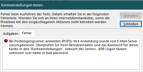

ich kann seit gestern meine E-Mails via POP3 nicht mehr von Hotmail abholen.
Es kommt immer die Fehlermeldung, dass der Benutzername und/oder ggf. das Passwort nicht korrekt sei.
Dabei ist beides 100% korrekt.

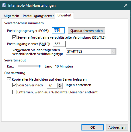

Ich habe nutze Outlook2016. Aber auch mit Thunderbird geht es nicht.
Die Server Einstellungen sind alle korrekt und ja im Hotmail Account ist Pop3 zugelassen eingestellt.
Wenn ich von POP3 auf IMAP in Outlook oder Thunderbird umstelle, funktioniert es ja auch.

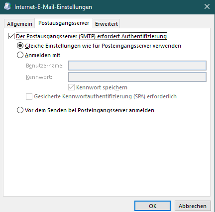

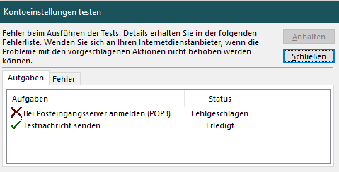

Das komische ist, wenn man bei Outlook die Daten eingegeben hat, wird ja eine Test Mail geschickt an sich selbst. Das versenden der Test E-Mail funktioniert dabei (per SMTP).
Also können die Zugangsdaten (Benutzername/Passwort) ja auch gar nicht falsch sein. Denn der Postausgangsserver (SMTP) verwendet ja die gleichen Zugangsdaten (Benutzername/Passwort). Nur eine andere URL (für SMTP) und einen anderen Port und andere Verschlüsselung.
Der Pop3 Abruf funktioniert eben weiterhin nicht.
