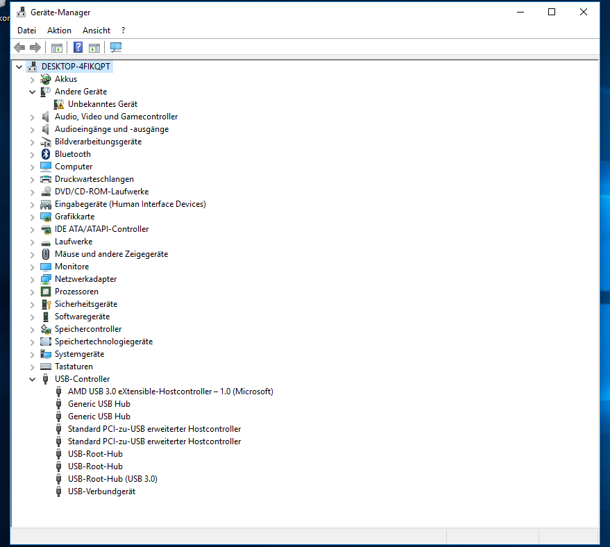

Sende euch gerne anbei den Geräte-Manager mit den USB-Controllern.
Als 2. Bild habe nicht noch das oben angezeigte "unbekannte" Geräte mit der Hardware ID aufgeführt, vielleicht hat es ja etwas damit zutun, oder es kann jemand damit was anfangen.
Das Geräte wurde soviel wie ich weiß ohne Betriebssystem ausgeliefert, dann wurde Windows 10 installiert (wo damals auch die Ports ganz normal funktionierten), nun habe ich Windows 10 nochmals komplett neu installiert und alle Updates von Windows durchlaufen lassen.
Er erkennt kein USB-Port, den LAN Anschluss erkennt er nicht, HDMI & SD Karte ebenfalls nicht, alles bereits ausprobiert...

Das HP Treiberpaket installieren. Laut Google gehört das zu Synapsis.
USB Ports sind ja vorhanden und fehlerfrei erkannt.

Gerätemanager > Unknown Device > Eigenschaften >Details >Hardware ID >ersten String kopieren und schauen was Google/Bing etc. ausspuckt

Der aktuelle Chipsatz von AMD ist nun auch installiert und auch die Google Suche zu dem "ersten String" der Hardware ID vom "unbekannten Gerät" brachte bislang keine Lösung, da die Treiber alle komischerweise nicht mehr verfügbar sind zum Download :/
UPDATE: Mit der Hilfe des HP Supports ist es mir jetzt auch gelungen, dass "unbekannte Gerät" zu ermitteln und verschwinden zu lassen im Device-Manager, dennoch wird kein einziger Port erkannt...
