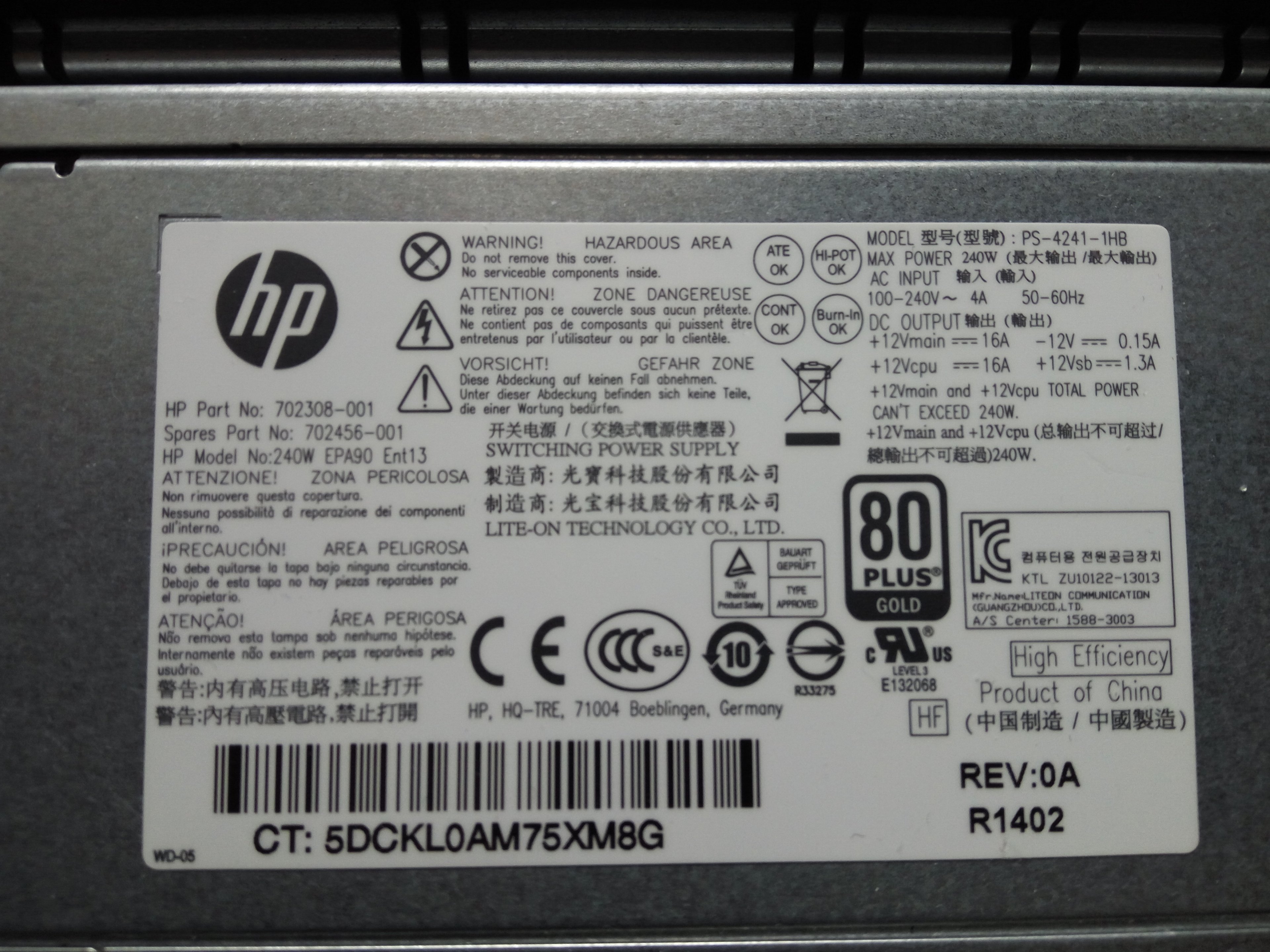

Combined Power des Netzteils sind 240W auf allen Phasen für alles. Ein 6 Pin liefert bis zu 150W und der Port max. nochmal 75W. Ich würds lassen... ;)
Natürlich brauchen kleinere Karten das nicht voll, aber man weiß halt nicht so genau was wirklich gezogen wird und SATA auf PCIe hat nicht nur einen Kabelbrand verursacht.

Das netzeil sagt 240w max. hast du mal geschaut wie viel last da aktuell drauf ist?

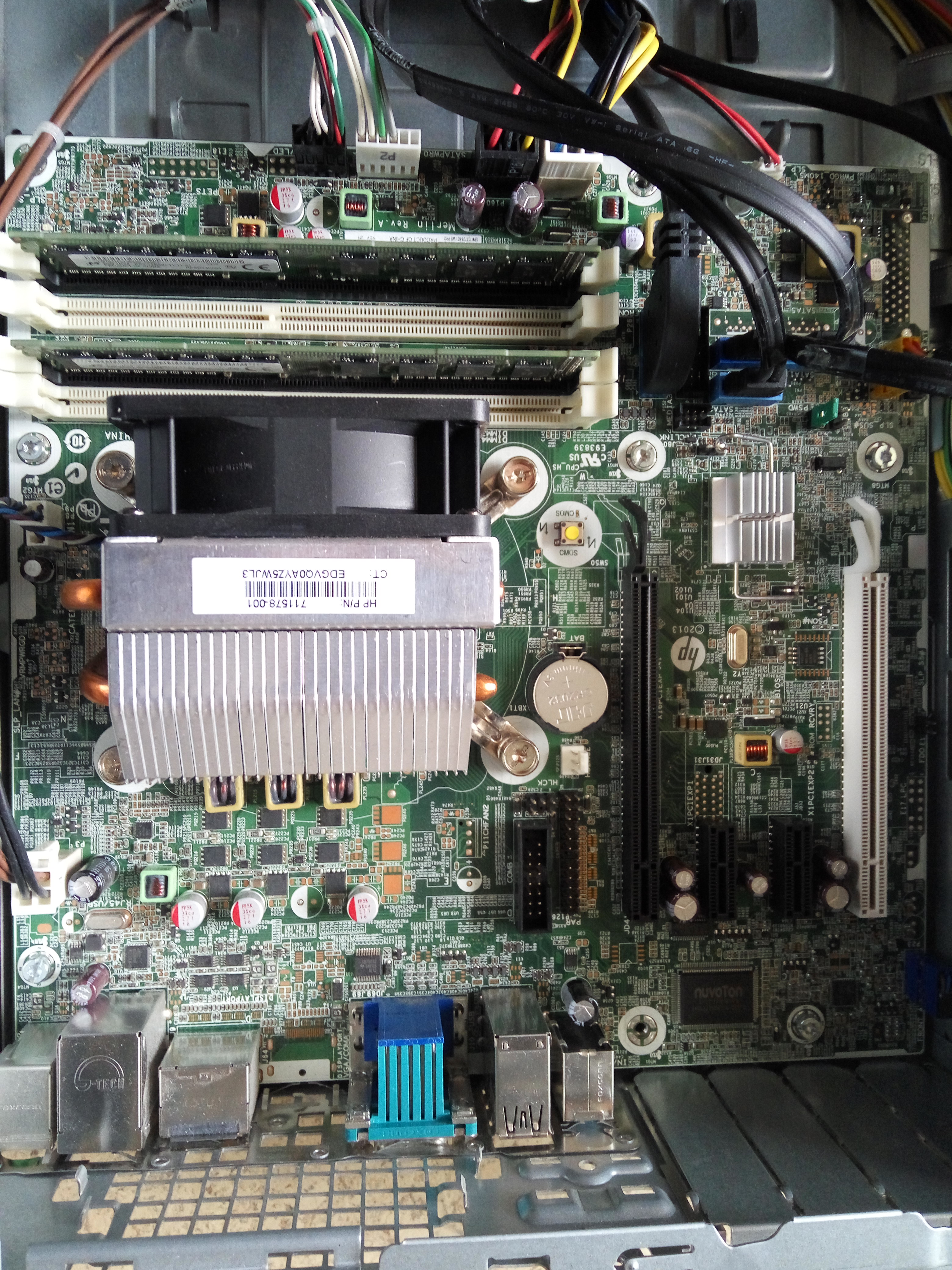

Und ich weiß leider nicht was das für ein PCIE Slot ist. Dachte das sei alles das Selbe. :rolleyes: Es steht auf dem Mainboard nebendran X16PCIEEXP J41.

Das steht in den Datenblättern von HP zu der Kiste. Manche HP Modelle liefern tatsächlich nur max. 25W auf dem PCIe x16 Slot. Das schnellst wäre wohl bei Google zu gucken was andere Leute so in der Kiste verbauen konnten.

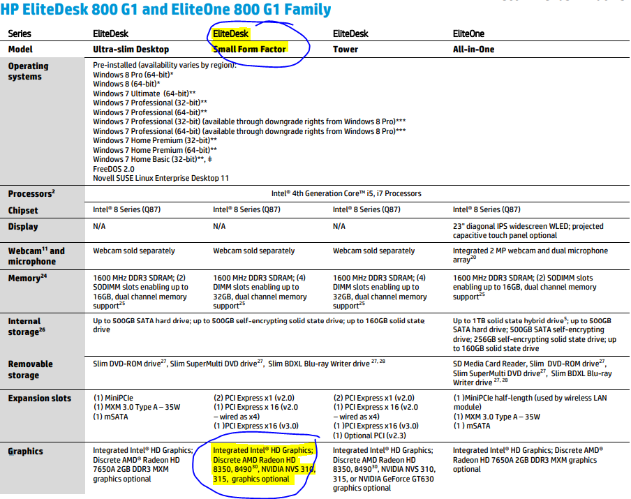

So Ritter der PC-Runde, es war mir vergönnt, neue Erkenntnisse zu gewinnen. So wie es aussieht, ist dieses Modell nur mit 35 Watt GPUs zu betreiben, denn die HD 8490 verbraucht 35 Watt und ne GTX 1050ti 75 Watt.
Somit verzichte ich darauf, ne GTX 1050ti zu kaufen und verkaufe die Kiste eventuell.

Meines Wissens gibt es entweder 25W oder 75W, was anderes habe ich noch nie gesehen. Bei den MBs mit 25W-PCIe -Steckplätzen stand die Wattzahl auch explizit im Manual. Ich denke die Grafikkarten begrenzt HP standardmäßig nur wg. der schlechten Kühlungsmöglichkeit in dem Gehäuse. Ich würde das mal mit einer älteren Grafikkarte probieren, die man noch rumliegen hat und idealerweise 50, 60 Watt verbraucht- ich denke nicht, dass was kaputt geht bei zuwenig Stromlieferung - und wenn - mehr als 80 € ist der PC eh nicht mehr wert..

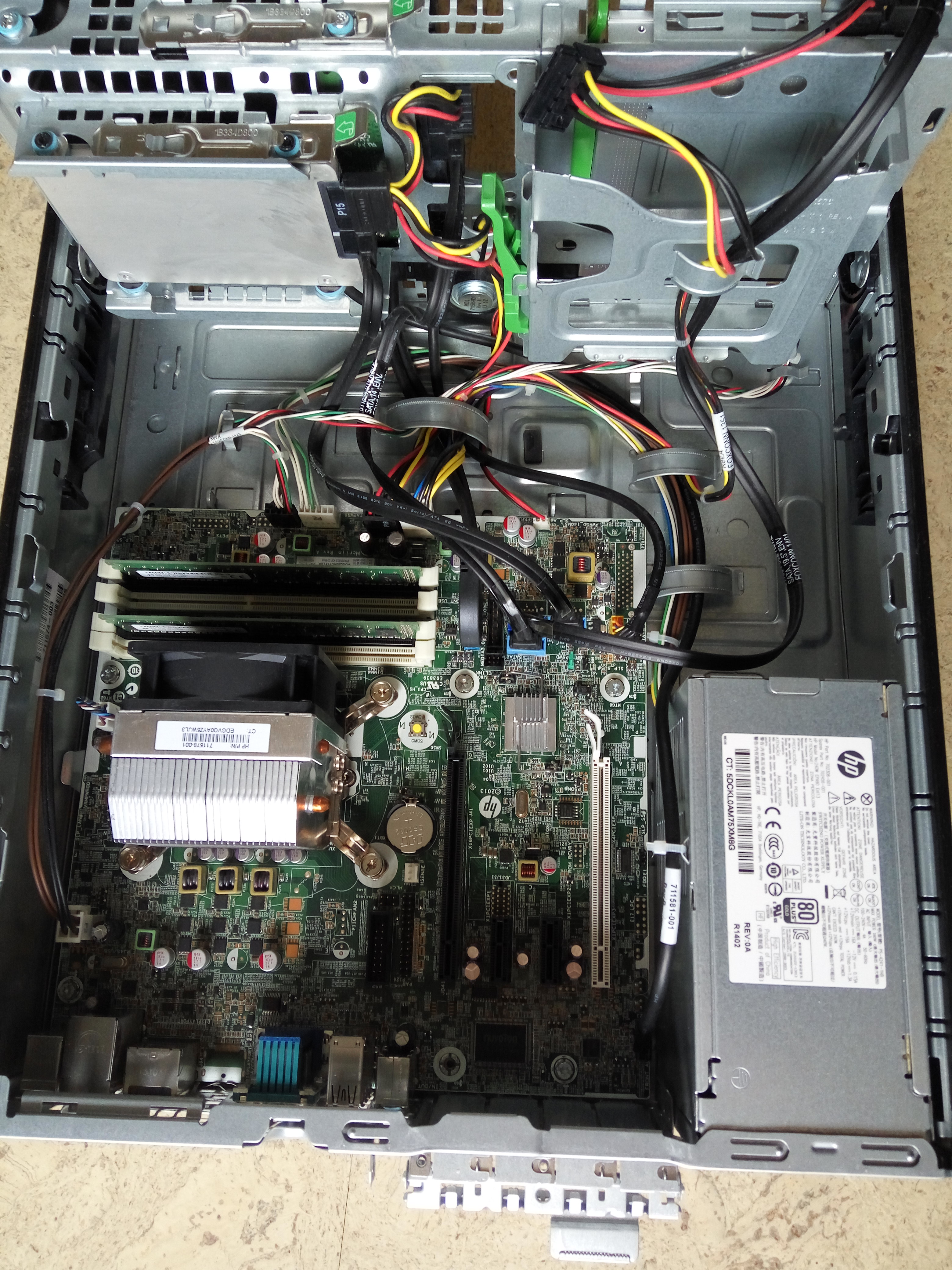

Das ist zwar ein kleines Gehäuse aber diese Version von Dir ist "Tower" und nicht SFF.
Mein Fehler, habe nicht richtig geguckt. Wir haben von den Elite Desk nur die Tower Version und die sieht ihnen auf den ersten Blick innen recht ähnlich aus.
