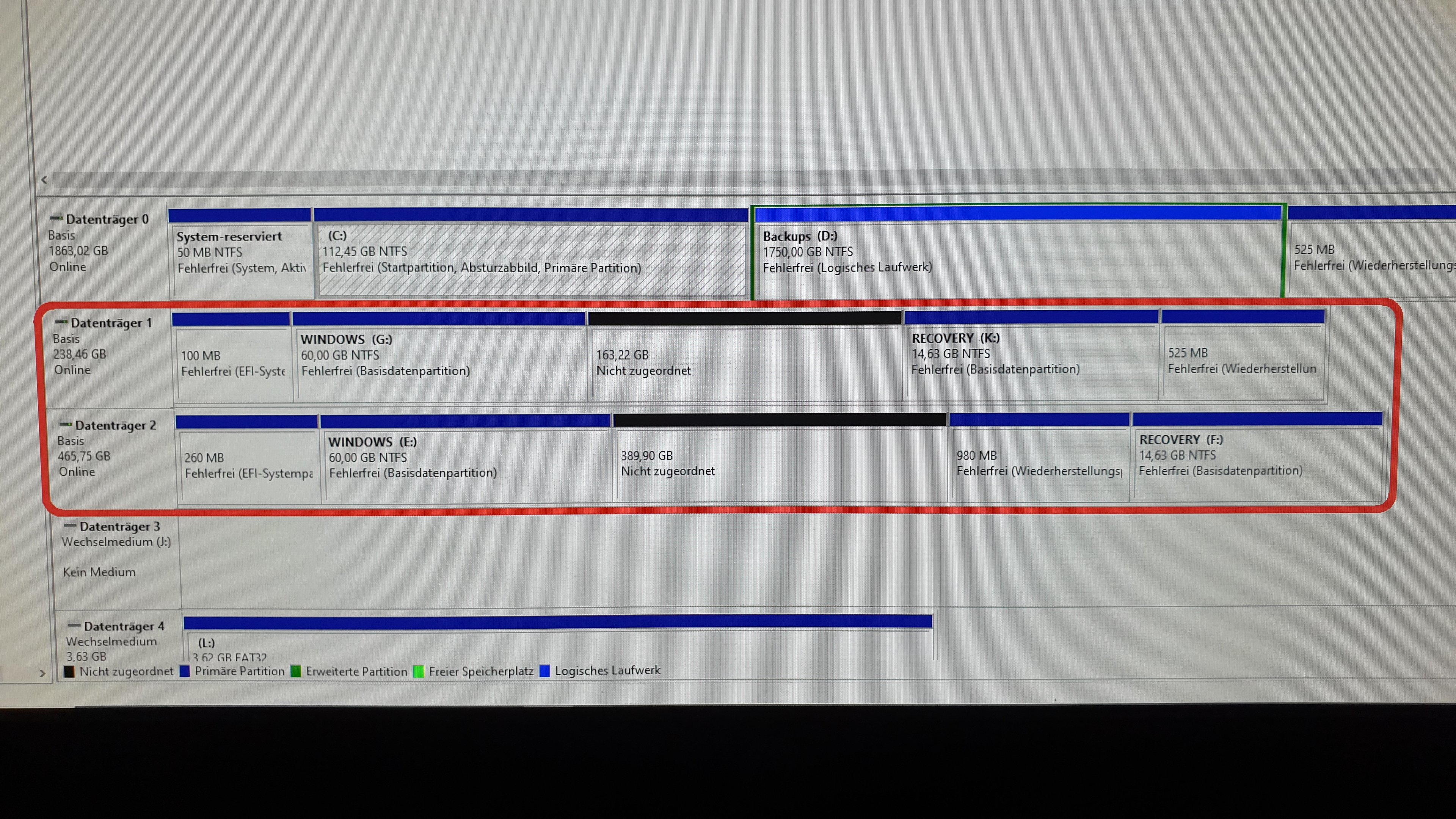

Hallo zusammen!
HP Stream x360 11-ab005ng

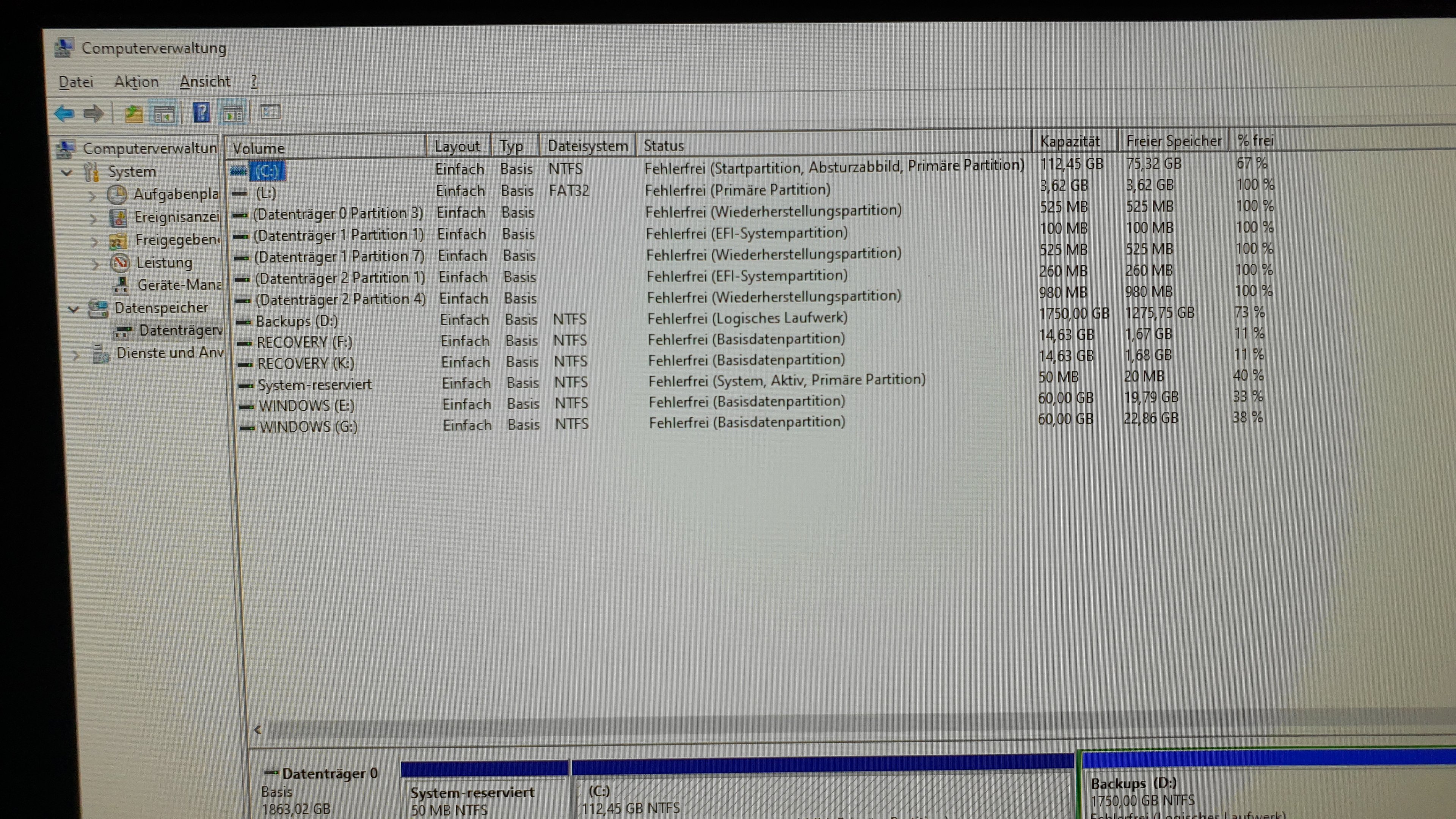

Ich versuche seit gestern die Original-Festplatte (WD Blue mit 500GB > auf ca. 80GB verkleinert. Ca. 400GB nicht zugeordneter Speicher) des HP Notebooks mit der Original-Software auf eine SSD (Samsung 850 Pro mit 256GB) über AOMEI Backupper zu klonen. Habe es über Klonen und auch über Backup versucht. Beides funktioniert nicht. Nach dem booten kam sofort beim Backup die 0x000000e Fehlermeldung. Danach habe ich eine cleane Windows 10 Installation mit den zusätzlichen Partitionen (GPT, Bootloader, Recovery) gemacht und im Anschluss nur das Laufwerk C: sowie das Hersteller Recovery Laufwerk mit SSD ausrichten und alle Sektoren übernehmen geklont. Immerhin kam danach nun der Reparatur-Modus, also 1 Schritt weiter, aber mehr als die fehlgeschlagene Blue-Screen Meldung mit der Fehlermeldung "C:\windows\System32\Logfiles\Srt\SrtTrail.txt" bzw. nun "F:\Recovery\WindowsRE\Winre.wim\System32\Logfiles\Srt\SrtTrail.txt" kommt da nichts. Das zurücksetzen ist auch nicht möglich, da die Meldung am Ende kommt, dass keine Veränderungen vorgenommen wurden.

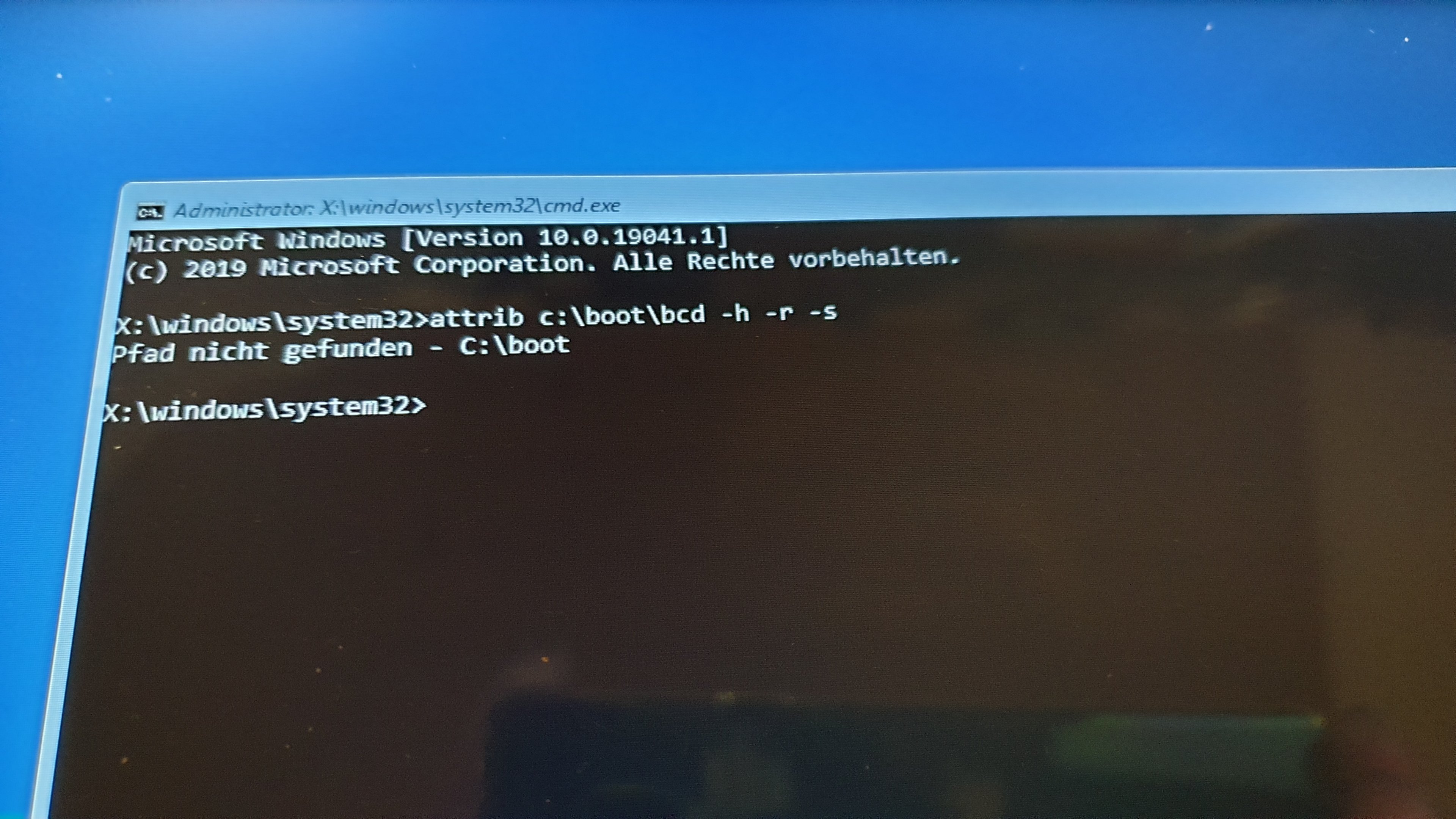

Mit CMD komme ich auch nicht weiter da die Hälfte da auch nicht funktioniert.
Folgende Befehle funktionieren nicht:
1. attrib c:\boot\bcd -h -r -s > Pfad nicht nichtgefunden - Anhang!

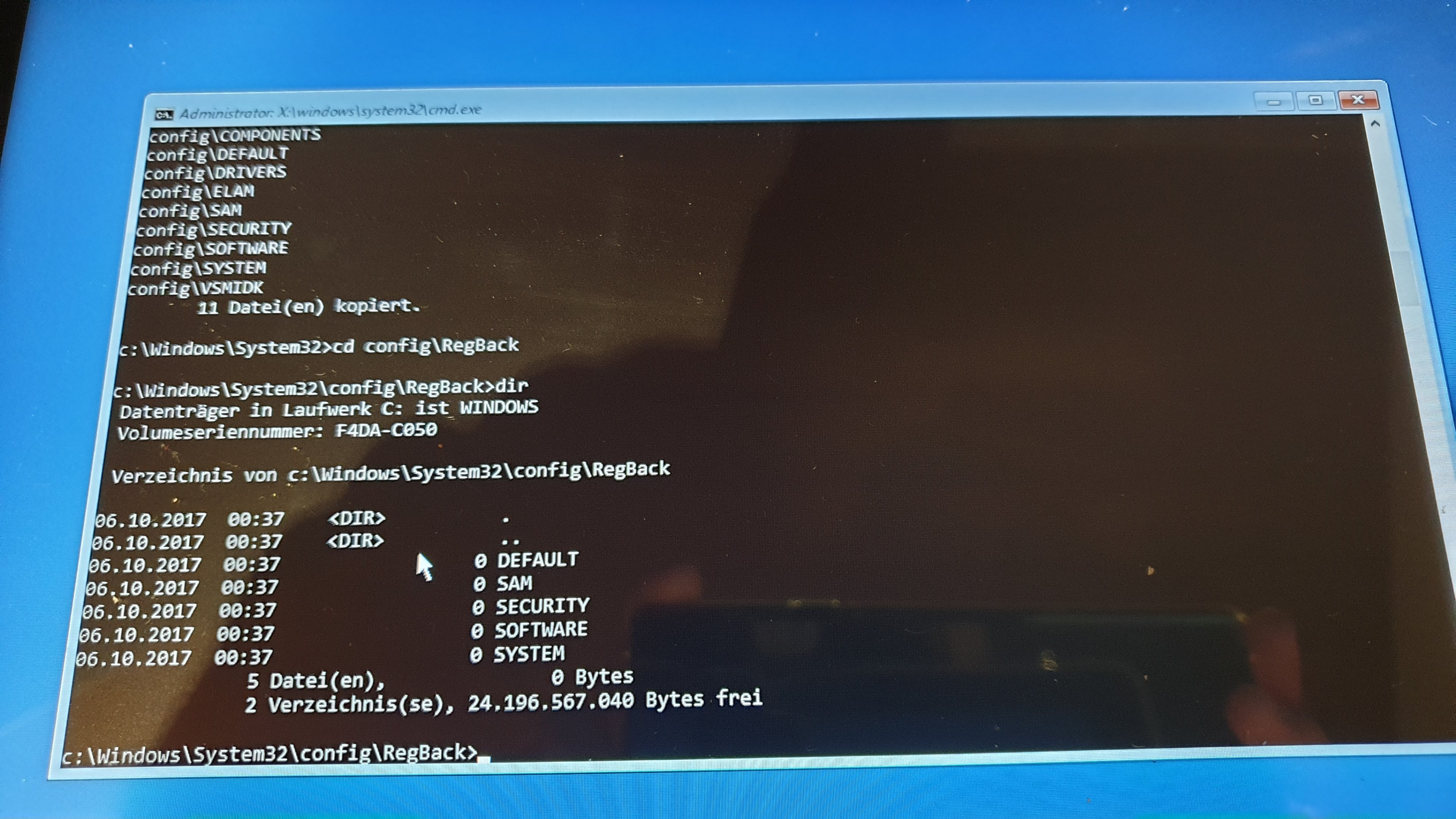

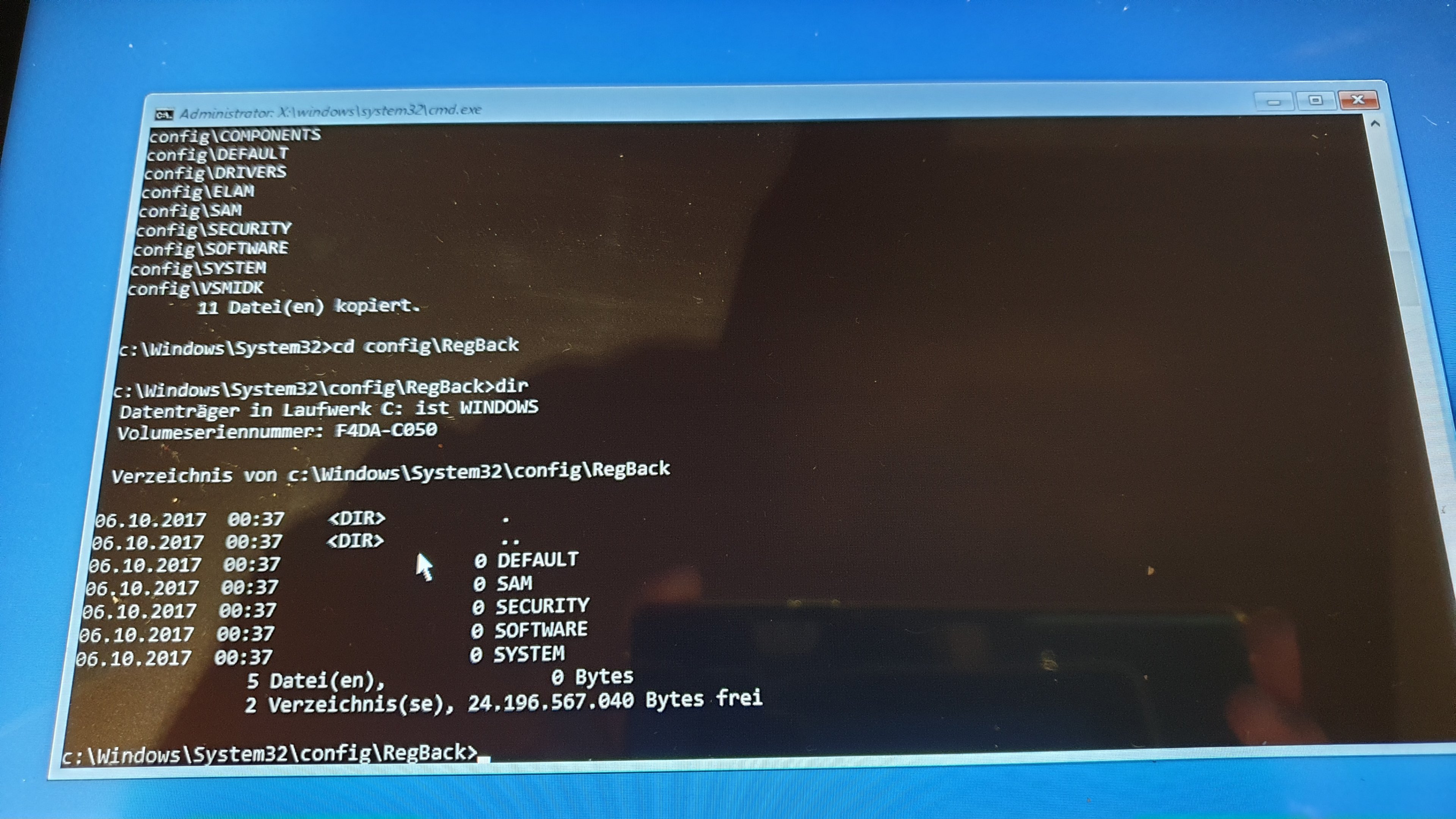

3. RegBack - Anhang!
Anleitung: https://pureinfotech.com/restore-registry-backup-windows-10/

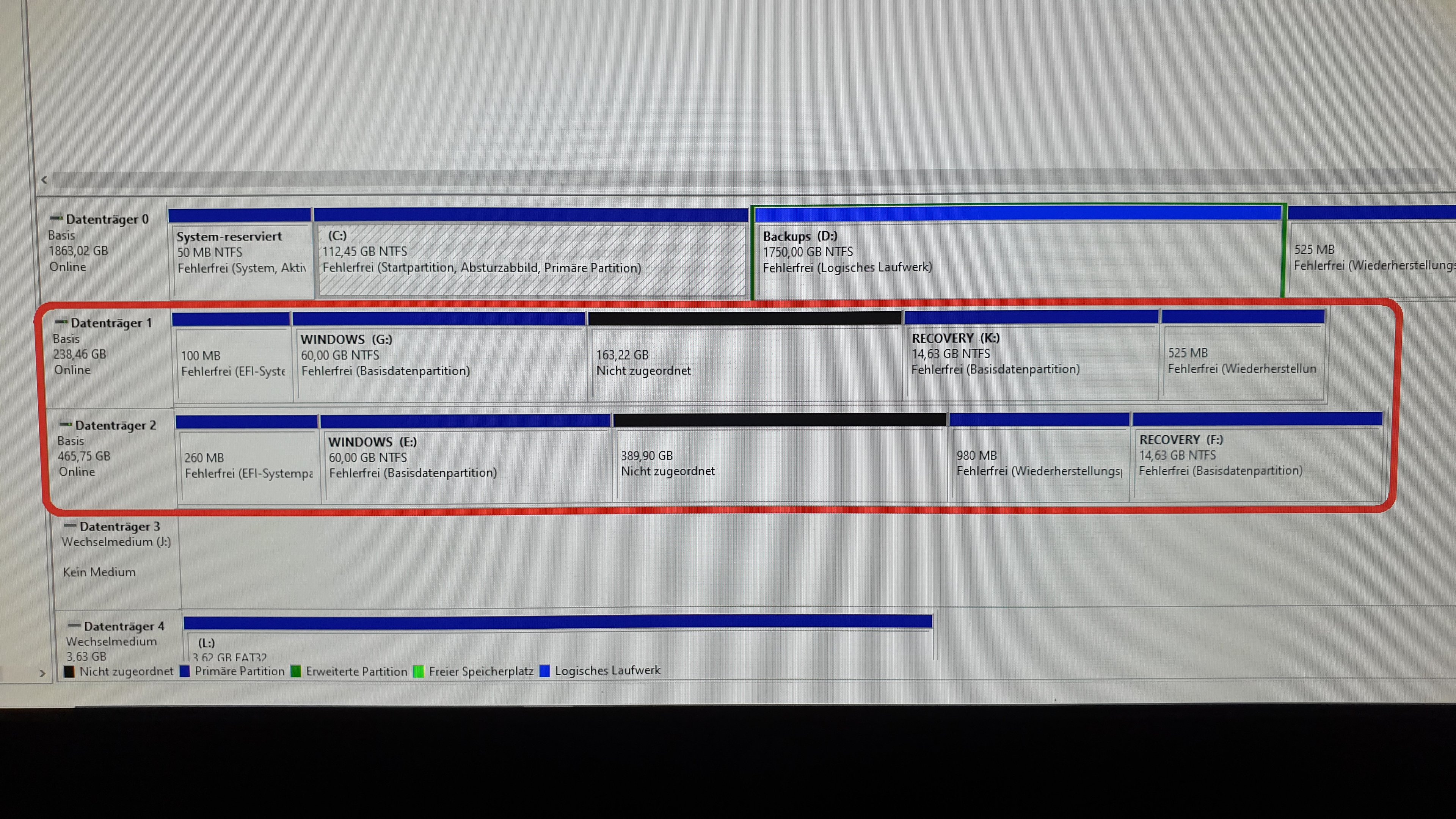

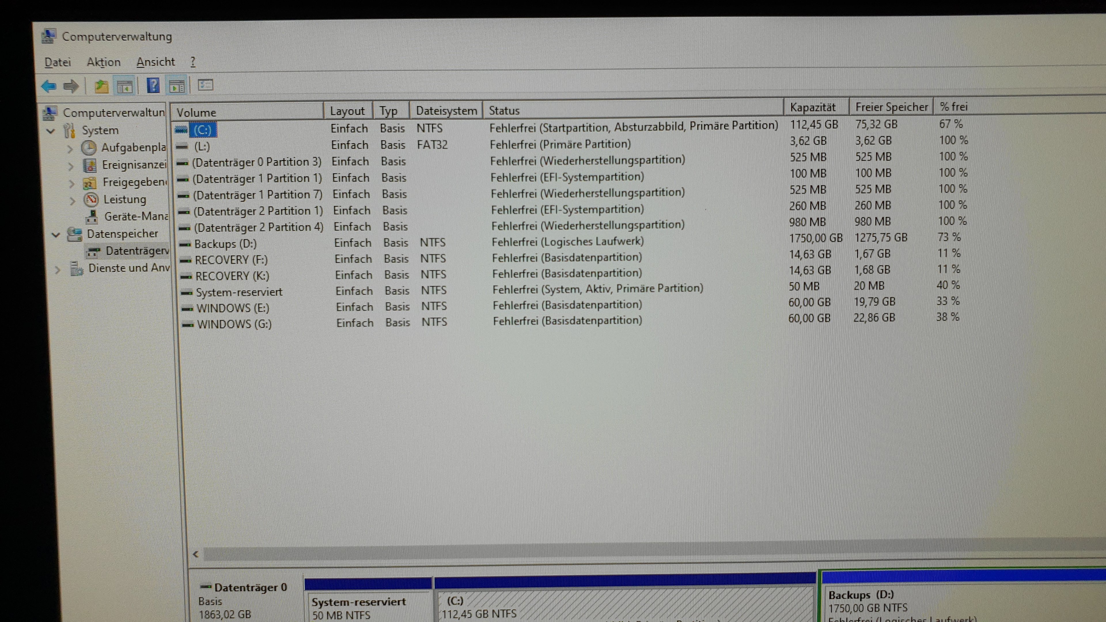

Die Original-Festplatte funktioniert nach wie vor problemlos durch die Datenträgerverwaltungs-Anpassung. Da komme ich auch weiterhin in den Recovery Manager der mir über die SSD auch nicht erscheint. Verstehe das Problem nicht. Noch nie so etwas kompliziertes bei sowas einfachen erlebt. Ansonsten frag ich mich echt für was es das eigentlich gibt, wenn man auf keine andere schnellere Festplatte umsteigen kann.
Kann es vielleicht sein dass das HP mit verschlüsselten Partitionen ausgeliefert wurde und es deswegen zu Klonproblemen kommt?
Oder liegt es an der Sektorenausrichtung?
Du hast aber nach dem Bildfragment der Datenträgerverwaltung in Post #1 nicht von Deiner "Original-Festplatte" gebootet sondern von einer 2 TB Festplatte. Kannst Du wirklich noch von der "Original-Festplatte" booten?
Reaktionen: Demon_666
