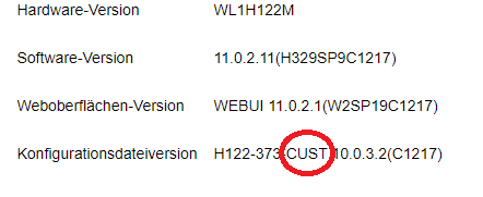

Ich habe z.B. einen Huawei-Router, der ursprünglich für Telekom-SIMs bestimmt war.
Es gehen zwar andere SIM-Karten, damit kann man aber in diesen Fall nicht die Firmware des Routers aktualisieren.
Die Router haben dann eine angepasste Firmware. Das erkennst du an der Firmware-Version, wenn dort "CUST" dabei steht (steht für "custom"):

Ich habe z.B. den Huawei CPE Pro 2 (H122-373), der war ursprünglich mal für die Telekom gedacht.
Denn nur bei einer Telekom-SIM wird im Dashboard das Huawei-Logo, durch das Telekom-Logo ersetzt.
Auch die Firmware-Updates funktionieren nur mit einer Telekom-SIM, obwohl auch SIM-Karten anderer Anbieter laufen.
