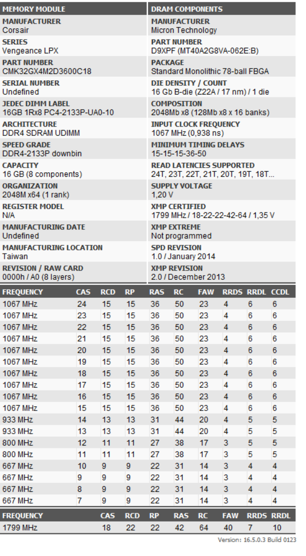

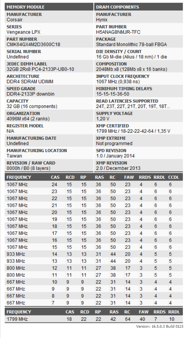

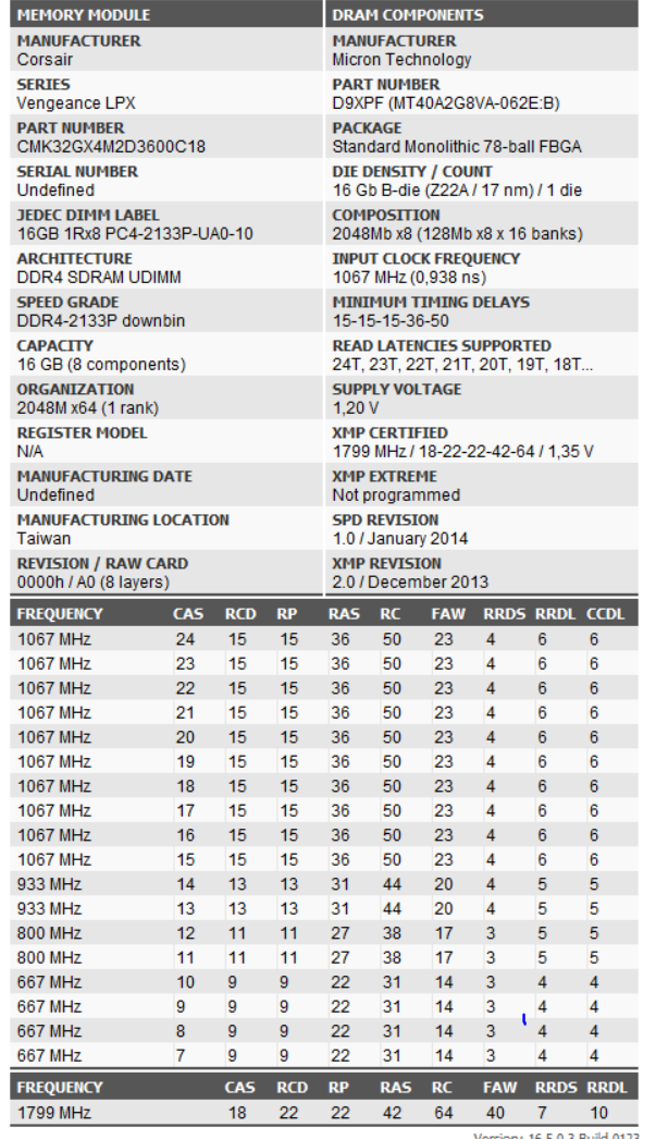

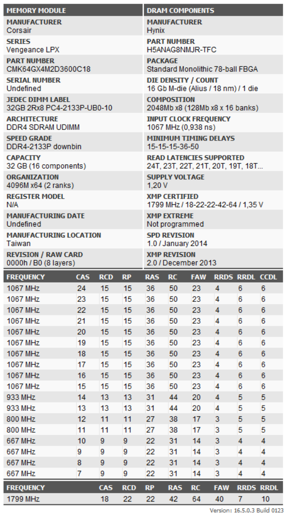

So das sagt der Burner:
Die Speicher Config probier ich gleich

Ok wenn das bei allen Spielen so ist, wird es wohl woanders dran liegen, der Hersteller der Chips auf den RAMs sind zwei verschiedene, einmal Hynix und einmal Micron, ich würde mal das ganze mit 64GB testen.

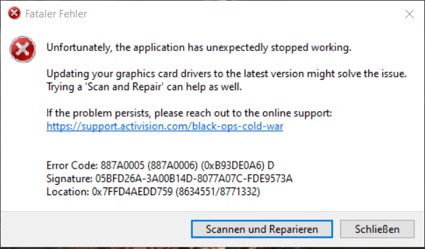

Also, hab nur die 64 Gb reingemacht auf A1/2, gleiches Ergebnis wie mit 96GB.
Kleiner Spoiler, der Grafikkartentreiber ist aktuell. V 461.92 (3090 SLi)
