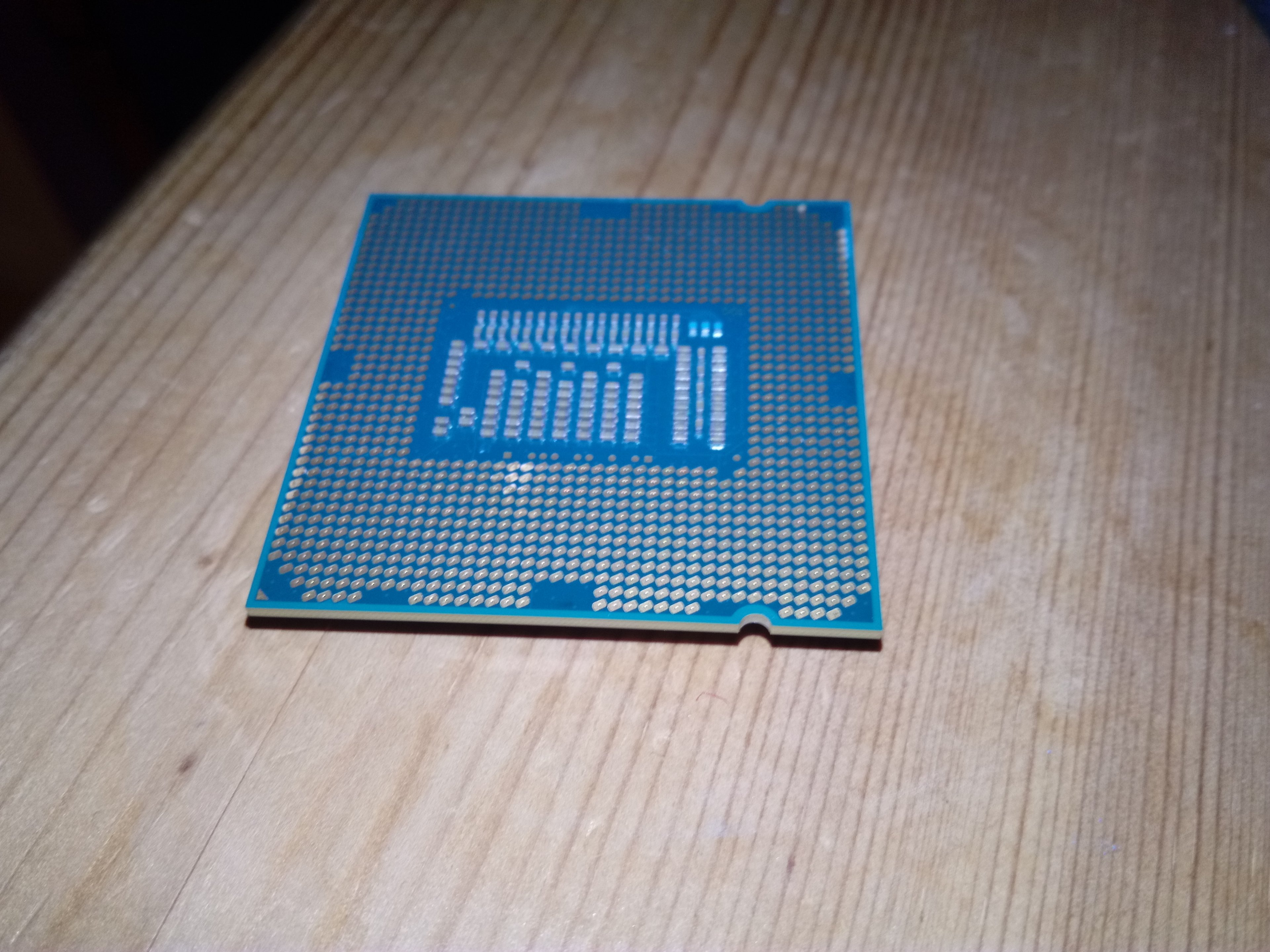

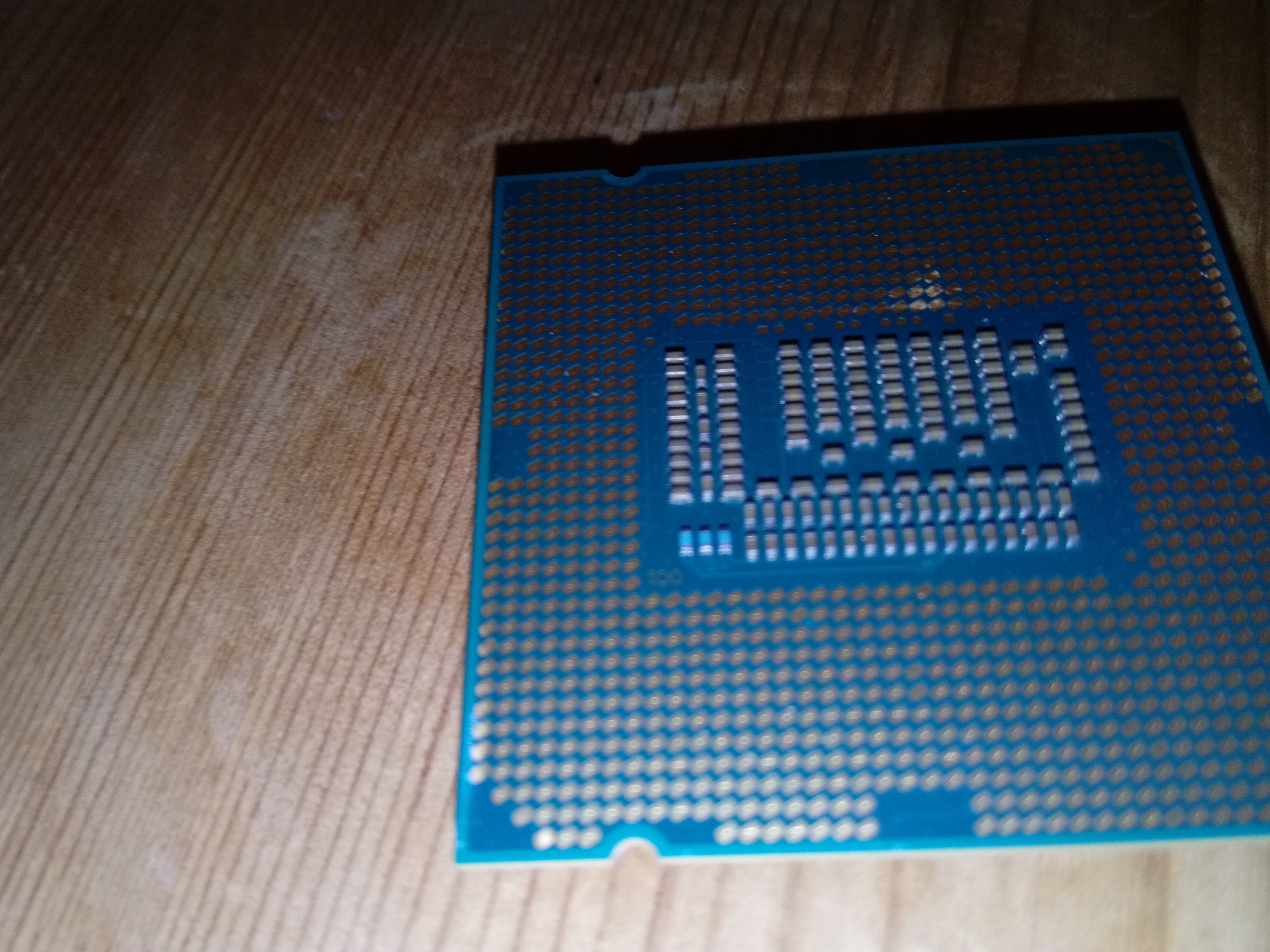

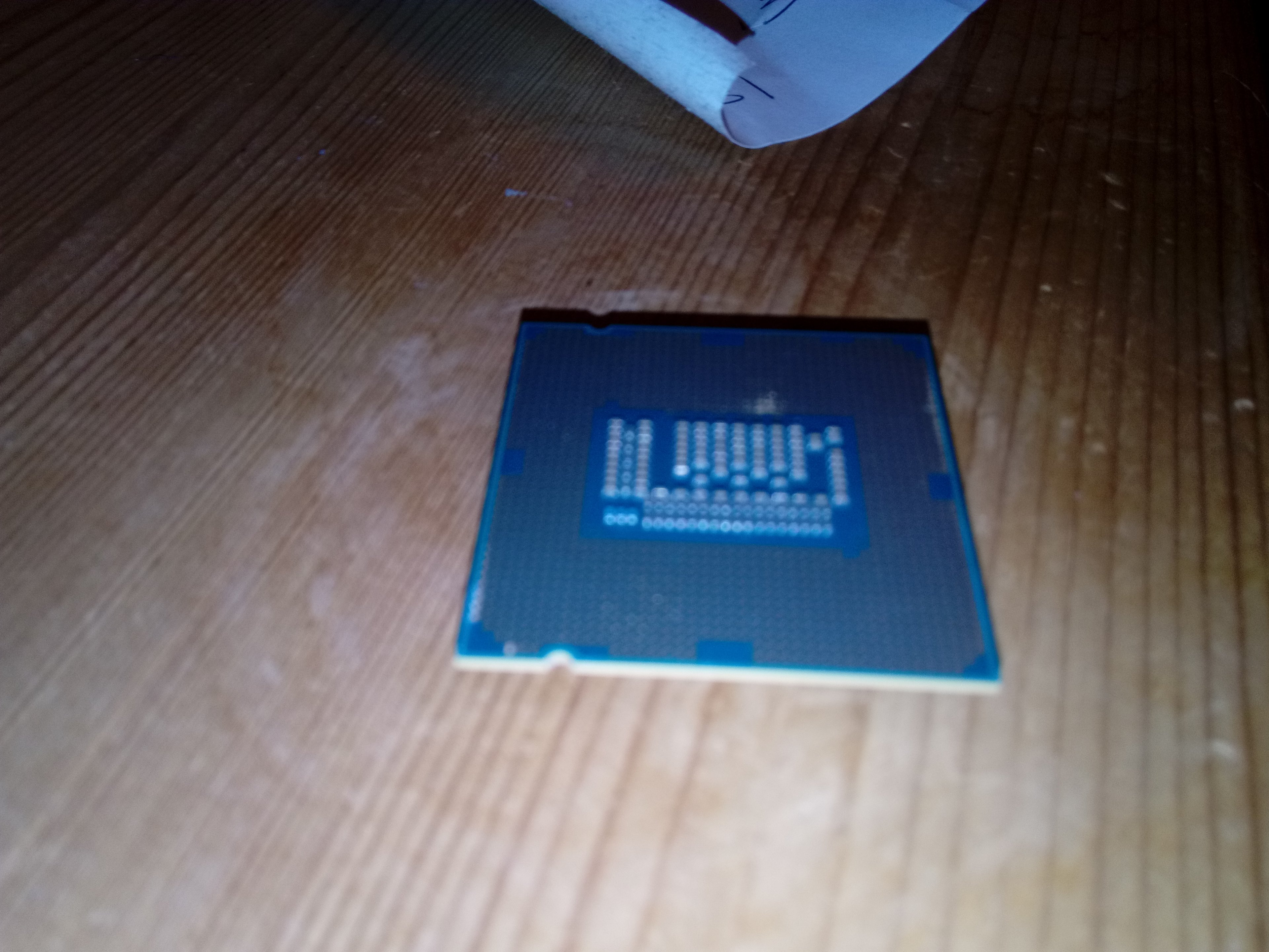

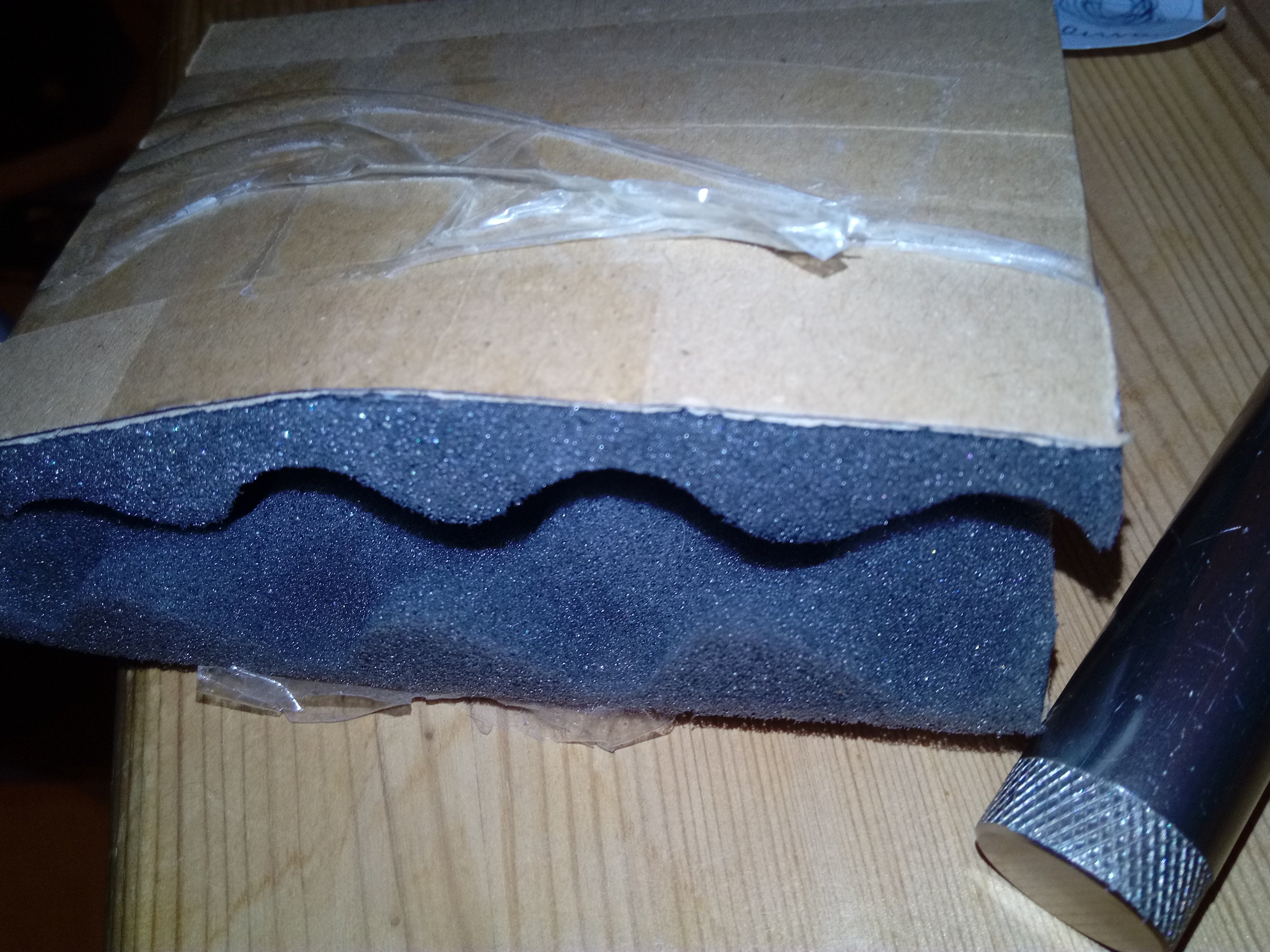

ich hatte mal kurz meinen alten i5 3450 rausgekramt, weil ich den privat verkaufen wollte.
Der käufer kam mit seinem testrechner.
Der cpu funktioniert nicht. hab da mal ein paar bilder rangehängt. wahrscheinlich wegen dieser Stelle. kann mir wer sagen, ob man das reparieren kann?
Kommt das von der Verpackung (siehe Bild)
Weil bei mir hat der noch wunderbar funktioniert bis Ausbau

um das 100% zu klären müsste man das MB vom Käufer mal sehen. Scheint als wäre dort Pinsalat.
Reinigen, sauber montieren und prüfen. Sollte eigentlich noch gehen.

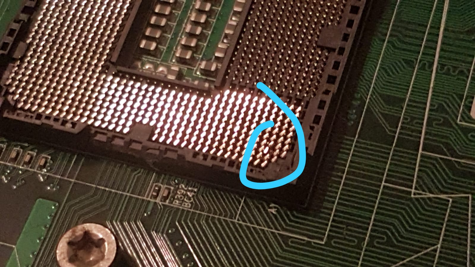

das ist angeblich das Mainboard vom Käufer:
Der Pin ist mal ausnahmsweise mal mal nach oben gebogen, u.U. kann so aber auch funktionieren/oder auch nicht, kommt auf die seitwärts Verschiebung an.
