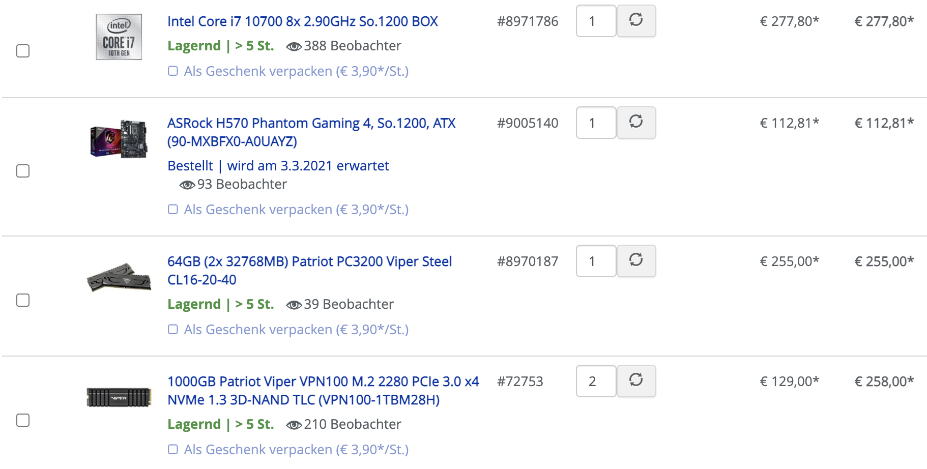

Vielen Dank @Iguana Gaming ,
hatte es mir jetzt mal so zusammengeklickt, wobei ich bei der nvme noch paar tests anlesen wollte ob lieber samsung evo970 oder die Patriot Viper:

Wenn du schon nen PCIe 4.0 Board nimmst, würde ich direkt auch zu einer 4.0 SSD greifen. Der Rest sieht soweit gut aus.
edit
gerade gesehen das du 2x 1TB genommen hast, würde dann direkt zu einer 2TB greifen.

mit Comet Lake gibts kein PCIe4.0, unabhängig vom MB.
@dev0>sik:
die 970 Evo zöge ich jederzeit vor, da weiß man was man kriegt.
für das MB will ich keine direkte empfehlung aussprechen.
Reaktionen: Verak Drezzt
Ah wusste ich net, dachte wäre nur vom Board abhängig damit PCIe 4.0 funktioniert. Danke für den Hinweis @Deathangel008 - Was den Speicher angeht, so viel teurer wird der 3200er jetzt nicht wirklich zum 3000er sein. Daher kann er den 3200er ruhig nehmen.

@Iguana Gaming:
die potenziell 4.0-fähigen slots hängen bei den 5xx-brettern direkt an der CPU, die chipsätze an sich können nach wie vor nur 3.0. und selbst wenn der chipsatz 4.0 kann muss die CPU das auch können, über die läuft letztendlich ja alles. auf nem X570-MB hat man mit ner Zen+-CPU auch nur 3.0.

wegen den SSD:
2x 1tb weil sie als RAID10 laufen sollen
wegen dem JEDEC RAM muss ich mich erstmal schlaulesen, der Begriff ist mir neu.
edit: gehe ich richtig in der Annahme, dass JEDEC-konformer RAM bei 1,2v und eben nicht 1,35v laufen sollte und damit den angegebenen Takt bietet?
Für ein RAID10 benötigst du 4 Platten!
Du kannst mit 2 ein Stripe oder ein Mirror erstellen.
Die ausgewählten Patriot's werden mit ihren Spezifikationen laufen. Mach dir da keinen Kopf, auch wenn ich nicht meine Hand dafür ins Feuer lege, bei nem gerad erschienen neuen Chipsatz und wenn selbst nur die 2933MHz laufen, wäre dies jetzt kein Abbruch.
edit
musst nur das XMP Profil im Bios laden, sonst läuft der Speicher Standard mäßig nur mit 2133MHz.
Bei der Anwendung als Server hat Stabilität immer Priorität. Da macht es keinen Sinn Ballistix und Co mit OC-Potenzial als RAM zu benutzen. Der RAM muss einfach stabil laufen wie spezifiziert. Und die Spezifikation heißt eben JEDEC.
